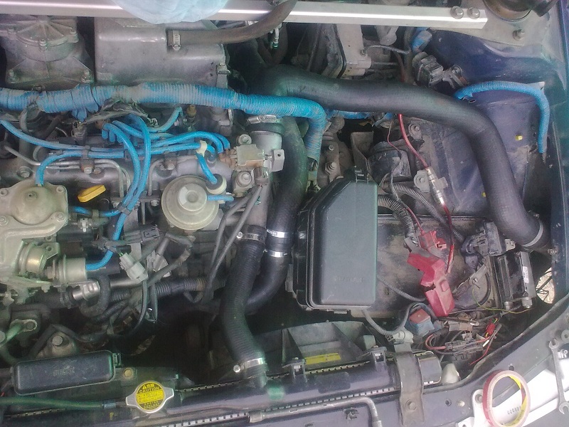

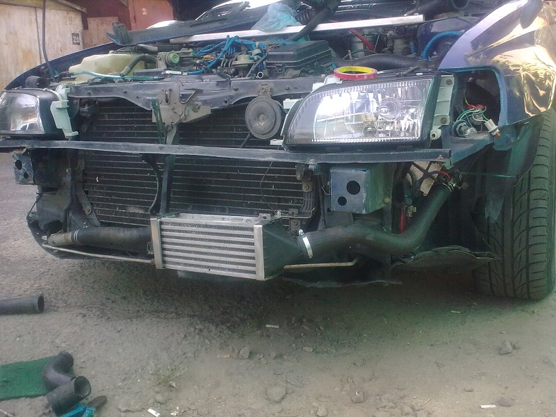

http://carinae.com.ua/forum/viewtopic.p ... %BA#p65154
так пойдет?
Фото1672.jpg [ 219.91 КБ | Просмотров: 10924 ]
Фото1671.jpg [ 222.35 КБ | Просмотров: 10924 ]
