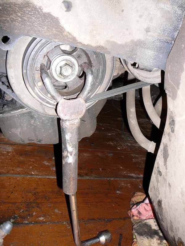

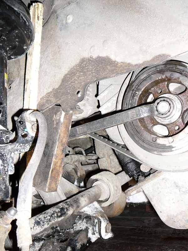

1) Сначала откручиваем болт шкива коленвала с помощью стартера:
- Накидной ключ на 19 и упор в лонжерон, из подручного материала (дерев брусков)
фиксируем ключ (фото 1);
- коротковременный поворот стартера без запуска двигателя;

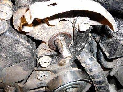

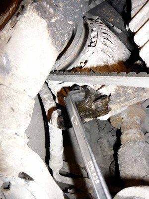

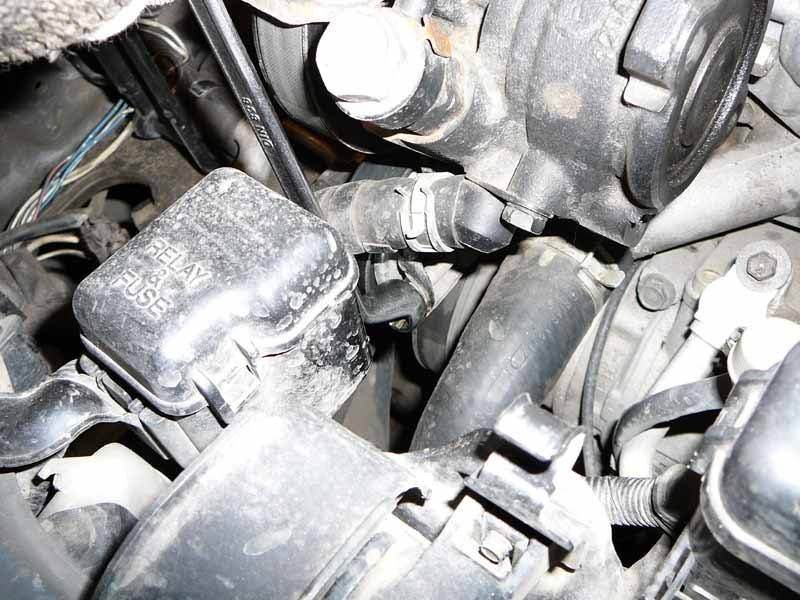

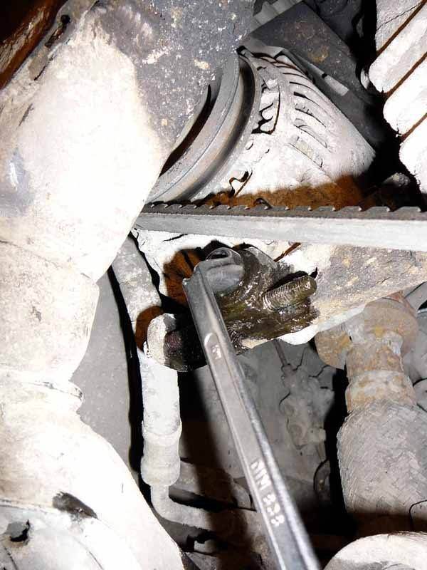

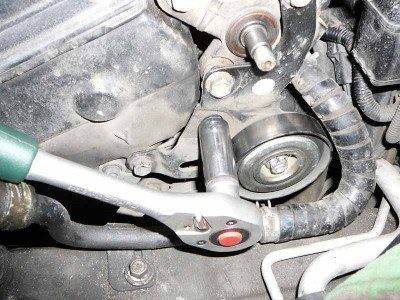

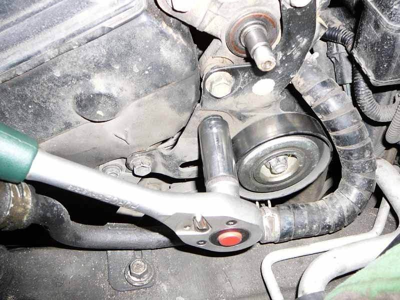

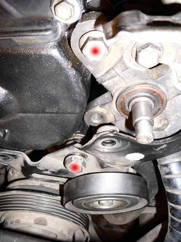

2) Снимаем ремень ГУРа и натяжной ролик:
- отпускаем фиксирующий болт (14) {фото 2};
- регулировочным болтом (14) ослабляем натяжку ремня {фото 3};

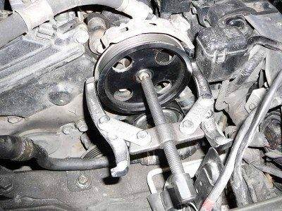

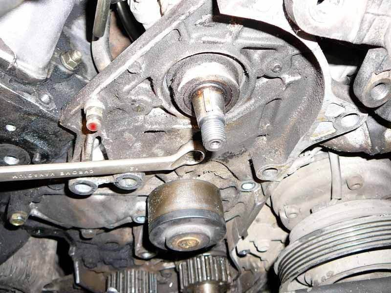

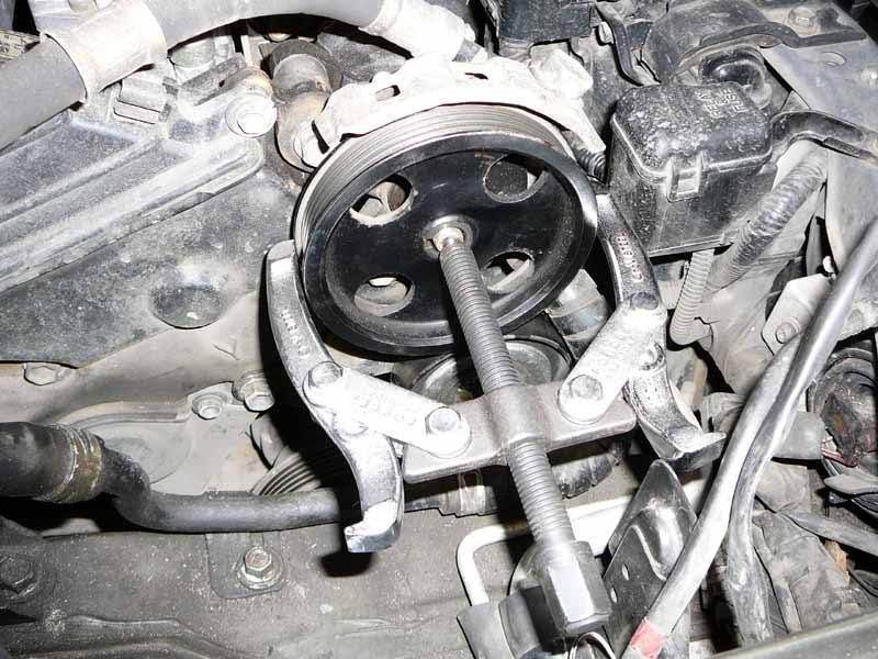

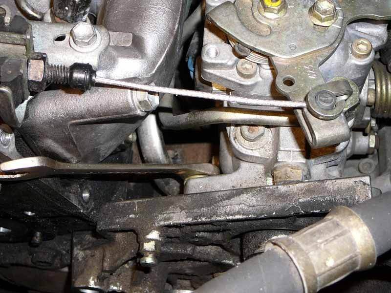

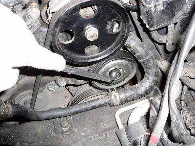

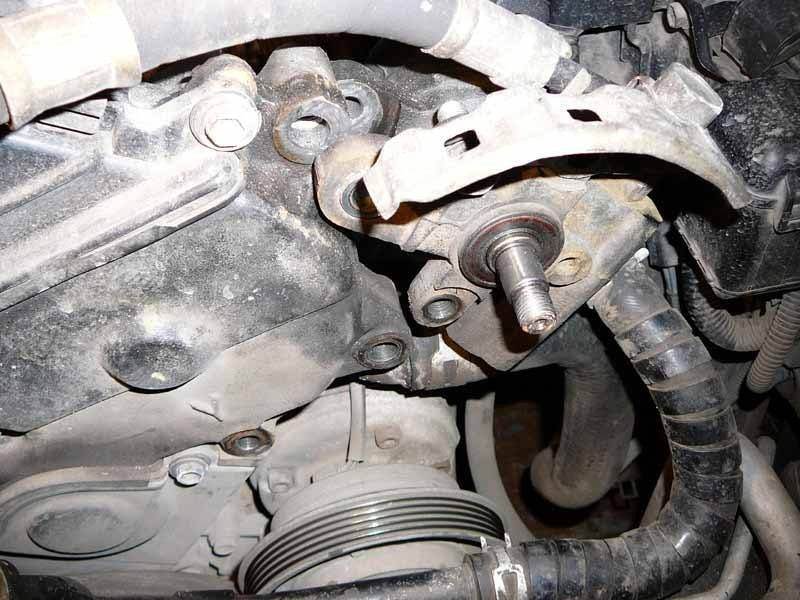

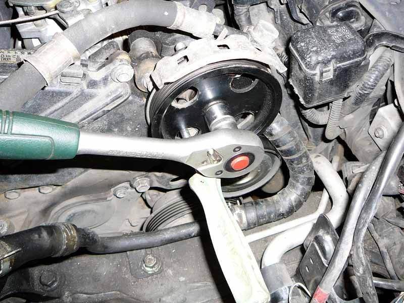

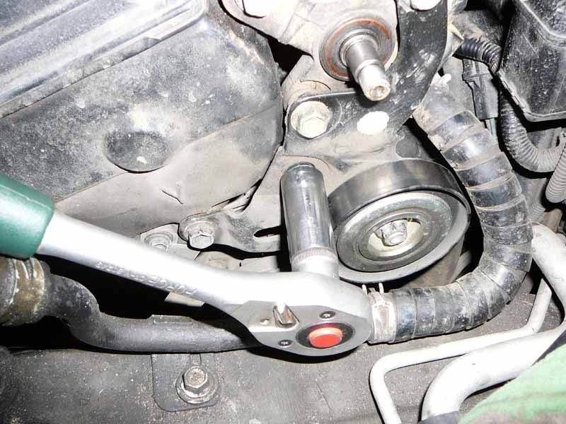

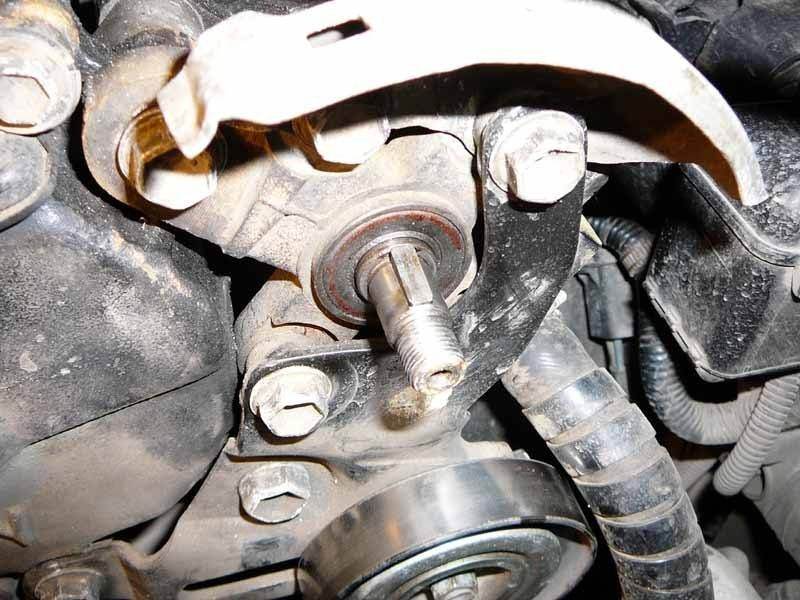

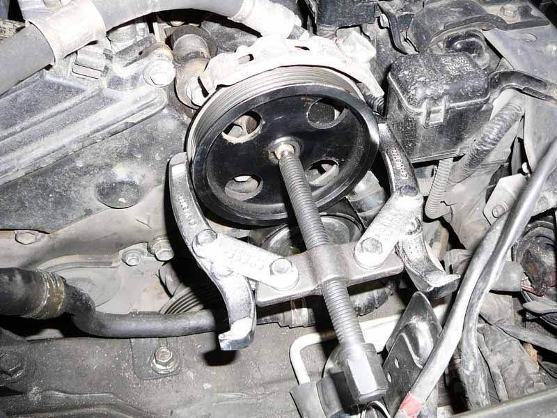

3) Снимаем шкив насоса ГУР (фото 4,5,6):
Делать это нужно таким образом, чтобы шпонка была наверху
и не потерялась если вдруг упадет (съемник, мощная отвертка и головка (17));

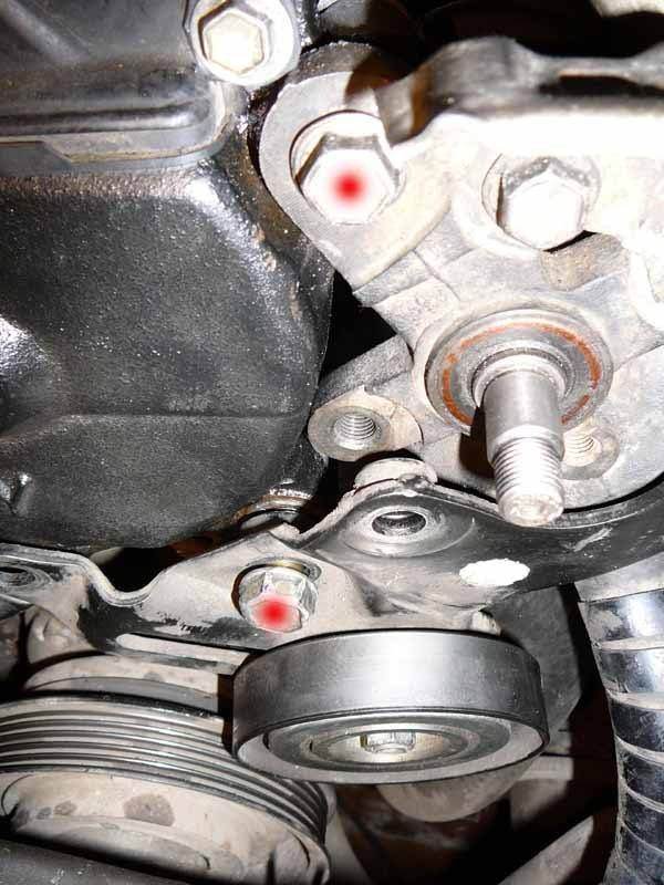

4) Снимаем кронштейн натяжного ролика и насос ГУР {фото 7,8}

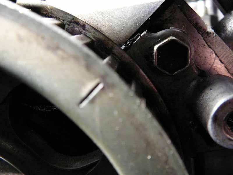

5) Снимаем ремень генератора {фото 9}:
- отпускаем фиксирующий болт (12);
- регулировочным болтом (12) ослабляем натяжку ремня;

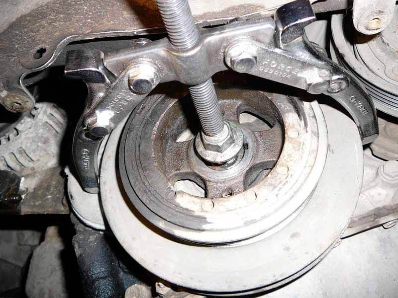

6) Снимаем шкив коленвала (съемник) {фото 10};

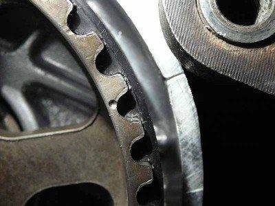

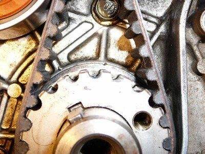

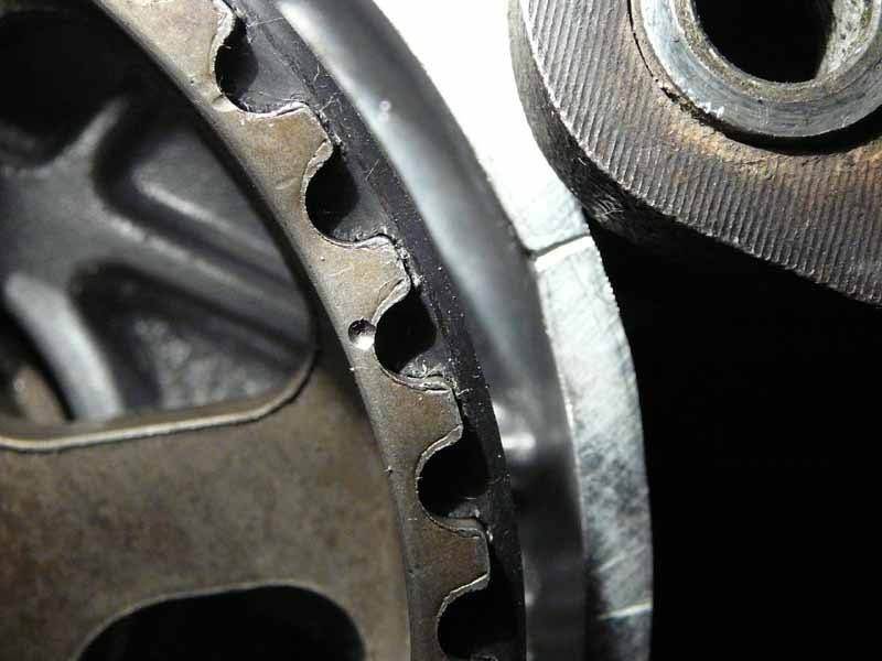

9) Снимаем ремень ГРМ:
- Предварительно проворачивем коленвал для совмещения
установочных меток на шкивах коленвала распредвала и насоса {фото 11,12,13};

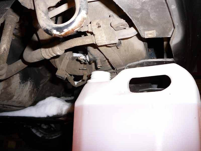

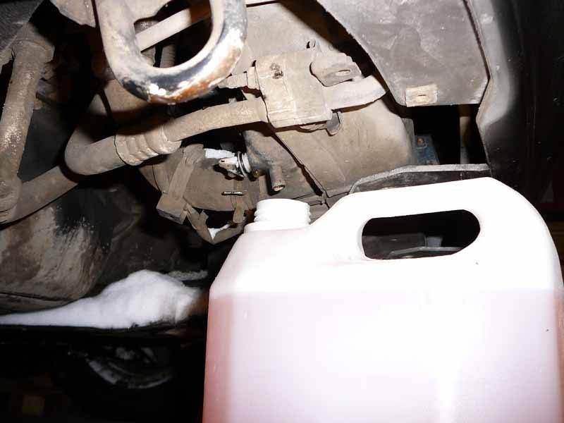

11) Сливаем антифриз из радиатора и снимаем помпу {фото 14,15},
Болты на помпе имеют разную длину, поэтому лучше их вставлять в соответсвующие отверстия
на новой помпе для избежания путаницы {фото 17};
Во время демонтажа помпы часть антифриза из рубашки выльется;

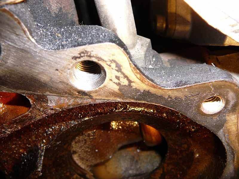

12) Очищаем поверхность на блоке от остатков старой прокладки помпы {фото 18};
Тут я воспользовался острым ножом и шлифанул затем нулевочкой.

Фиксирующий болт наживить, но не зятягивать;
5) Устанавливаем новый ремень ГРМ, соблюдая все установочные метки на шкивах {фото 11,12,13}.
"Устанавливайте новый ремень ГРМ таким образом, чтобы цифры и буквы маркировки читались,
если смотреть с задней стороны двигателя"
Желательно при этой процедуре иметь помощника, т.к. шкив насоса ТНВД необходимо придерживать.
Но при ловкости рук можно справиться и в одиночку.
Я надевал ремень в таком порядке: распредвал ->ТНВД->помпа->коленвал->ролик обводной->насос масляный,
т.е по часовой стрелке, в последнюю очередь на натяжной ролик. Устанавливаем пружину натяжного ролика;
6) Проворачиваем шкив коленвала на два оборота по часовой стрелке и проверяем установочные метки.
7) Затягиваем фиксирующий болт (37Нм) натяжного ролика не смещая при этом сам ролик;
8} Устанавливаем среднюю крышку ремня с кронштейном подушки (14/37Нм) и обязательно нужно наживить, но

9) Устанавливаем нижнюю крышку ремня:
- установливаем направляющуюю ремня ГРМ на зубчатый шкив коленвала кольцевой выемкой наружу;
- устанавливаем крышку (5 болтов на 10);
10) Устанавливаем шкив коленвала, не забывая совмещать канавку на шкиве и сегментную шпонку.
Затягиваем тот самый болт крепления шкива с помощью специального удерживающего приспособления.
Момент затяжки болта 98 Нм.
Приспособление это было изготовлено по моему заказу на заводе за пару часов {фото 20}
Для затяжки болта использовал головку и удлинитель с воротком;
