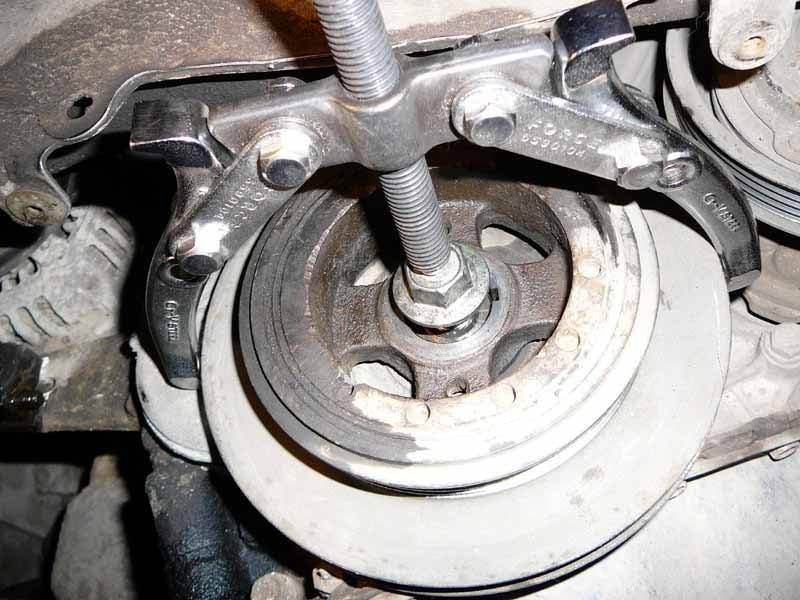

6) Снимаем шкив коленвала (съемник) {фото 10};

11) Устанавливаем верхнюю крышку ремня ГРМ.
12) Устанавливаем насос ГУР, Кронштейн натяжного ролика ремня ГУР.
13) Устанавливаем ремень генератора и ремень ГУР.
