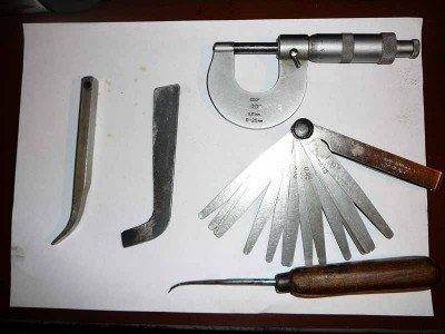

Всего нужно иметь три небольших инструмента:
1) лапка чтобы выжимать стакан клапана;
2) флажок для фиксации стакана клапана;
3) что-нибудь, чем можно подцепить шайбу. Я использовал обычное шило, только подзагнул для удобства кончик и заточил.
Данные инструменты (1,2) в той самой инструкции называются "специальные приспособления". Купить те самые приспособления на территории Брянска мне не удалось и наверное не удастся и вам. К слову сказать, на сервисах их скорее всего тоже нет. Поэтому, нужно постараться их чем-то заменить.
Лапка подходит из набора по регулировке клапанов на автомобиле ВАЗ 2109. В том-же наборе имеется и флажок, но он не подходит. (проверять не стоит. Флажок крепиться на тонком прутке и если дрогнет рука или он вдруг решит соскочить, то есть вероятность что угодит куда-нибудь глубоко в недра мотора) Этот девайс я мастерил самостоятельно из металлической пластины. Важно, чтобы пластина была не менее 2-х мм толщиной, иначе ее просто может загнуть и расплющить. Т.е. лапкой выжали стакан и установили удерживающий флажок между кромкой стакана и распредвалом. Затем подцепили и вытащили шайбу. Вот и все!

Сфоткал свой "наборчик"
P1060970.JPG [ 52.09 КБ | Просмотров: 22858 ]
td.attachrow { font: normal 11px Verdana, Arial, Helvetica, sans-serif; color : #000000; border-color : #ccc; }
td.attachheader { font: normal 11px Verdana, Arial, Helvetica, sans-serif; color : #000000; border-color : #ccc; background-color: #D1D7DC; }
table.attachtable { font: normal 12px Verdana, Arial, Helvetica, sans-serif; color : #000000; border-color : #ccc; border-collapse : collapse; }
не могу понять,как ты выжимал стакан клапана лапкой и куда ставил флажок.И не мог бы ты выложить размерчики лапки и флажка,чтоб заранее зделать.
P1060970.JPG,
52.09 KB,
Просмотрено 3 раз(а)

Прочти еще раз мой первый пост. Я не вредничаю, просто дважды нет смысла повторять одно и то же. Скачай раздел книги, там видно куда что ставить. Фото флажка попробую выложить может завтра.
