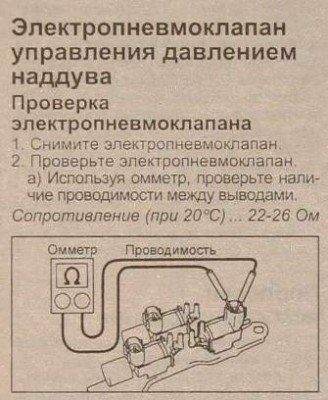

Вообщем когда разгоняешься больше 120 км/ч начинает мигать лампочка "свечи накала/турбина". Диагностика показала 31 код ошибки. Типа датчик абсолютного давления. Датчик пока не проверял, говорят вещь надежная. Вакуумные трубки вроде целы. Соеединения герметичны. По Букварю проверил электропневмоклапан управления давлением наддува. Сопротивление между выводами по Букварю 22-26 у меня 40 Ом. Может кто-нибудь замерить или знает какое должно быть сопротивление на этом клапане?
з.ы. потом буду дальше копать

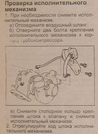

Подключил лампочку к электропневмоклапану управления давлением наддува и тестер к датчику. Так и ездил. Смотрел когда перключается клапан (загорается лампочка) и снимал показания с тестера. Вообщем датчик вроде как исправен и показывает он превышение давление наддува при разгоне более 120 км/ч. О чем и сигнализирует лампочка "свечи накала/турбина" на приборке. Получается что турбина на большой скорости даёт давление бельше чем надо. Есть у неё там такой "исполнительный механизм" регулирующий давление наддува. В нем есть мембрана, которая под давление двигает шток приоткрывающий клапан перепуска выхлопных газов. Вообщем грешу пока на этот механизм. Точнее на мембрану. Возможно её разъёло попавшее туда масло.
Что с этим делать пока не знаю. :( Ежу пока максимум 110 км/ч. так как на больших скорочтях турбина будет работать свыше своих сил и долго не протянет. Да и на расход это влияет.

Всё. Ошибки больше нет. Заменил этот механизм. Сняли с другой турбины. Денег отдал немного и на душе спокойнее как-то стало.
