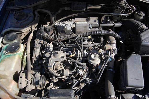

Скорее всего датчик - когда пробивает головку, то из печки идет холодный воздух и пузыри в расширительный бачок дуют.
ЗЫ После замены головки заменил штатный расширительный бачок на бачок от девятки - закупорил верхнюю дырку и сделал переходник под шланг от радиатора на нижний выход. Приладил в место под стрелкой на фотке - сейчас показать не могу, т.к. под капотом многое поплавилось.
В результате меня не волнуют подсосы воздуха из под крышек бачка и радиатора - наиболее частые причины трещин в ГБЦ на 2-СТ - уровень охлаждающей жидкости выше верха ГБЦ, а в случае утечки это сразу видно.
Бачок вешается на самодельный U - образный упор, который крепится на болт в районе стрелки и крепится резиновым хомутом с металлическими петлями от ВАЗ-классики. После такой замены проездил 6 лет и вроде ниче
