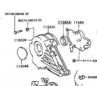

деталь 15193
Parts.jpeg [ 135.91 КБ | Просмотров: 19229 ]

вроде нормальная прокладка и герметиком промазали :!:
T.Carina двигатель 2с
T.CARINA 1997 2C
СообщениеДобавлено: Пн янв 03, 2011 12:50 pm
Ну вот 2С как-раз atl тебе и нарисовал. А прокладку менять надо было, если она окостенела, от герметика толку не будет

Всем привет :!: :!: :!: Продолжаются мои неприятности с течью масла. Поменял на днях прокладку 15193, как выяснилось она тут не причем :( Течет с верху ,на сто сказали что прокладка ГБЦ. Но почему то мне так не кажется. Т.к. если бы это была прокладка ГБЦ то в первую очередь начал бы уходить антифриз :?: :?: :?: Так ли :?: :?: :?: это подскажите пожалуйста :cry:

Dimon_2C писал(а):
Еще может сальник распредвала например. Течет сверху вниз.
Dimon_2C писал(а):
илюха писал(а):
Вроде сверху не течет.
Сними верхнюю пластиковую крышку, это не долго, и посмотри.
Сальник находится за шкивом распредвала. Для его замены придется снимать этот шкив. Номер оригинального сальника 90311-38081. Если получится не снимая корпуса, то хорошо. Я снимал корпус, т.к. крышка головки все равно была снята. Вот он на схеме:
