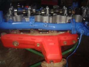

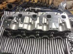

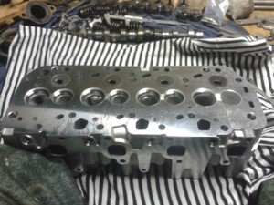

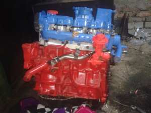

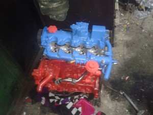

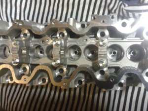

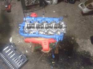

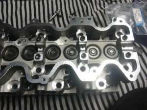

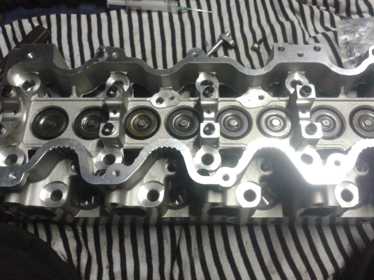

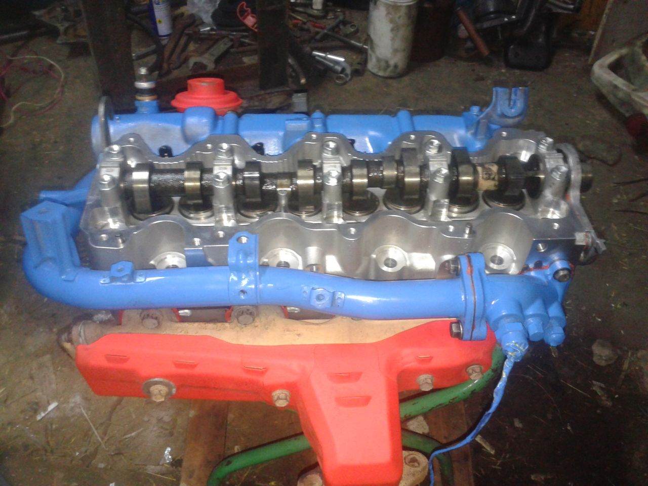

Хочу поделиться с вами небольшой информацией в виде фото о своем ремонте Двс 2С и вот что из этого вышло.
Вот так выглядит почти в сборе двс. Отсутствует Тнвд и Компрессор кондиционера

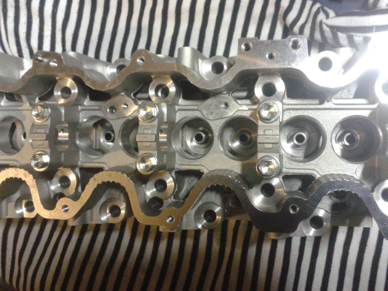

Комментарий к файлу: Вот Новая гбц
big_1326149.jpg [ 157.11 КБ | Просмотров: 10172 ]
big_1326147.jpg [ 170.56 КБ | Просмотров: 10172 ]
big_1326148.jpg [ 158.83 КБ | Просмотров: 10172 ]
big_1326150.jpg [ 157.36 КБ | Просмотров: 10172 ]
big_1326152.jpg [ 161.44 КБ | Просмотров: 10172 ]

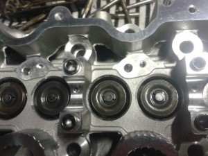

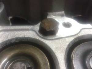

Комментарий к файлу: Вот на этом фото видно заводское отверстие для фосунки ВН слева на втором цилиндре, Я же сделал на третьем Отверстие справа. Кто то на форуме спрашивал про это
big_1326153.jpg [ 152.39 КБ | Просмотров: 10172 ]

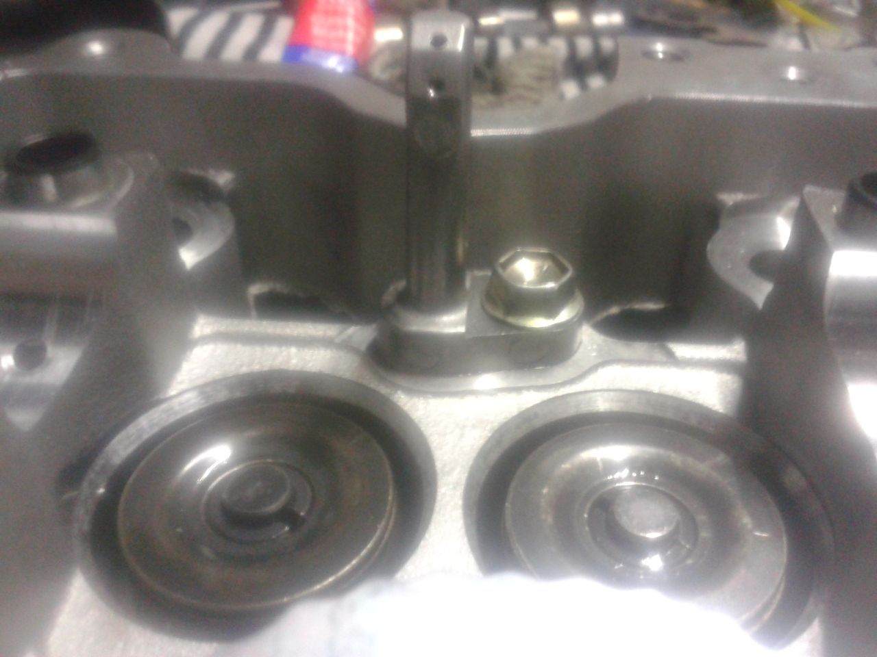

Комментарий к файлу: Заводское отверстие я заглушил вот таким способом
big_1326156.jpg [ 112.36 КБ | Просмотров: 10172 ]
Комментарий к файлу: Форсунку поставил на то место где сверлил.
big_1326155.jpg [ 98.05 КБ | Просмотров: 10172 ]
Комментарий к файлу: Дальше пошла сборка всего что я привел в порядок.
big_1326163.jpg [ 147.01 КБ | Просмотров: 10172 ]
big_1326162.jpg [ 124.43 КБ | Просмотров: 10172 ]
big_1326159.jpg [ 145.42 КБ | Просмотров: 10169 ]
big_1326160.jpg [ 129.83 КБ | Просмотров: 10169 ]
big_1326158.jpg [ 143.71 КБ | Просмотров: 10169 ]
