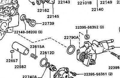

Насколько я понимаю, чтобы открутить автомат прогрева, насос снимать не обязательно. И течь солярки тут тоже не при чем, можно проверить по запаху жидкости. Как у тебя с уровнем антифриза? По поводу кольца не подскажу, не разбирал еще. Небольшое запотевание в принципе допустимо, а если течет тады плохо.
Автомат.jpg [ 61.56 КБ | Просмотров: 8581 ]

Скорее всего это бдет из-за уплотнительного кольца плунжера, вроде бы состороны двигателя прокладка 22790А.

если действительно из под корпуса автомата прогрева, то надо поменять сальник 22970А указанный на рисунке повыше, расположенный на валу автомата опережения впрыска,
1 отключаешь шланги подвода жидкости,
2 окручиваешь гайку на валу и удерживая пружину аккуратно снимаешь первый рычаг
3 ищешь улетевшую пружину
4 откручиваешь 2 болта крепления ,
5 снимаешь корпус
6 меняешь сальник
7 собираешь в обратной последовательности, не забывая вспоминать япошек разными словами помогающими в установке пружины(она двойная), это самый гемор в этой операции
причём не зависимо снят насос или на дигле
так что удачи :roll:
да и по поводу оформления до заполни профиль
ну типа самый лучший мотор на карине 2С , год там напиши , можешь цвет, можешь привет Генке Букину : D :D передать и т.д.
:D :D

- то надо поменять сальник 22970А указанный на рисунке повыше
не совсем так- этот сальник всего-лишь уплотняет корпус автомата(эту резинку я уже купил) там внутри есть еще 1 резинка - маленькая - её то как раз нет ни в одном каталоге - так как Тойота считает этот узел неразборным.
-2 окручиваешь гайку на валу и удерживая пружину аккуратно снимаешь первый рычаг 3 ищешь улетевшую пружину 7 собираешь в обратной последовательности, не забывая вспоминать япошек разными словами помогающими в установке пружины(она двойная), это самый гемор в этой операции причём не зависимо снят насос или на дигле

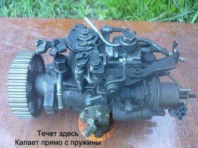

из ТНВД, как бы объяснить на пальцах, этот шток на конце заканчивается кулачком - который внутри ТНВД поворачивает "стакан" - который в свою очередь меняет угол опережения впрыска топлива. А охл. жидкость в этом узле находится совсем с другой стороны и воздействуя на биметалическую пластину выдвигает шток который через рычаги воздействует на шток- который соответственно изменяет угол опережения впрыска топлива.... - вроде как-то так.
Так вот, течет именно со штока который заходит в ТНВД.

Toyota 90099-14105 Ring, o(for timer cover)

Вот так - чтобы наглядней было
1.jpg [ 142.85 КБ | Просмотров: 8585 ]

http://www.toyota-ace.ru/tnvd1.files/image025.jpg
какая маленькая, у тя по валу салярка стекает
