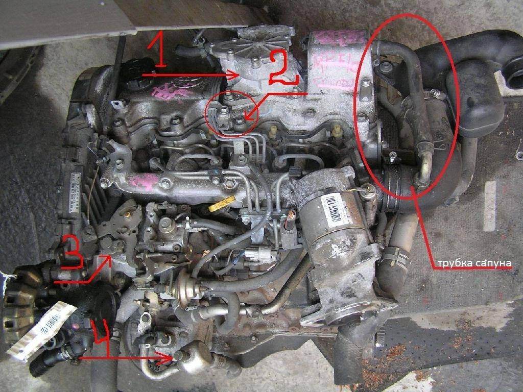

Воспользуюсь картинкой от azatei, чтобы узнать еще кое что:
- Что за агрегат под цифрой 1?
- Крышка клапанов черная в районе гайки под номером 2, кружком обозначена область почернения, она увеличилась после перегона. Менять прокладку?
- Из под гайки 3 выступает солярка. Не течет, просто мокреет. Пустяк?
- Есть 2 крутилки (как я понял) с буквами "Н" и "L" (одна под номером 4, вторую на картинке не вижу), Для чего они?
- Двиг можно мыть Керхером? Вижу много проводов и сомневаюсь :( , мож есть места, которые воды бояться...

Скинул тебе на мыло книгу, так что изучай.
- вакуумный насос
- можно попробовать тупо протянуть всю крышку без фанатизма, а заменить еще успеешь, когда полезешь клапана смотреть и регулировать.
Это не есть гуд. Насос должен быть чистый. Уточни у atl и azatei, они вроде перебирали насосы. Возможно там просто уплотнительные колечки заменить.
- это для кондея, через одну из них заправка осуществляется.
- мыть можно, не бойся, на всяк случай закрой коробки с предохранителями и реле в целлофан и лучше летом, а не сейчас.

запотевание на насосе , попробуй колечки медные поменять, это болт крепления подачи салярки, он внутри пустотелый, как на тормозах
а если серит из под газульки, то это не есть гуд, скорее всего разбило втулку на крышке ТНВД придется ехать к дизелистам
мыть можешь чем угодно, и как угодно, я как в гараж заезжаю так ведра три в моторный отсек выливаю чтоб пыляку смыть, и ничё не заматываю
