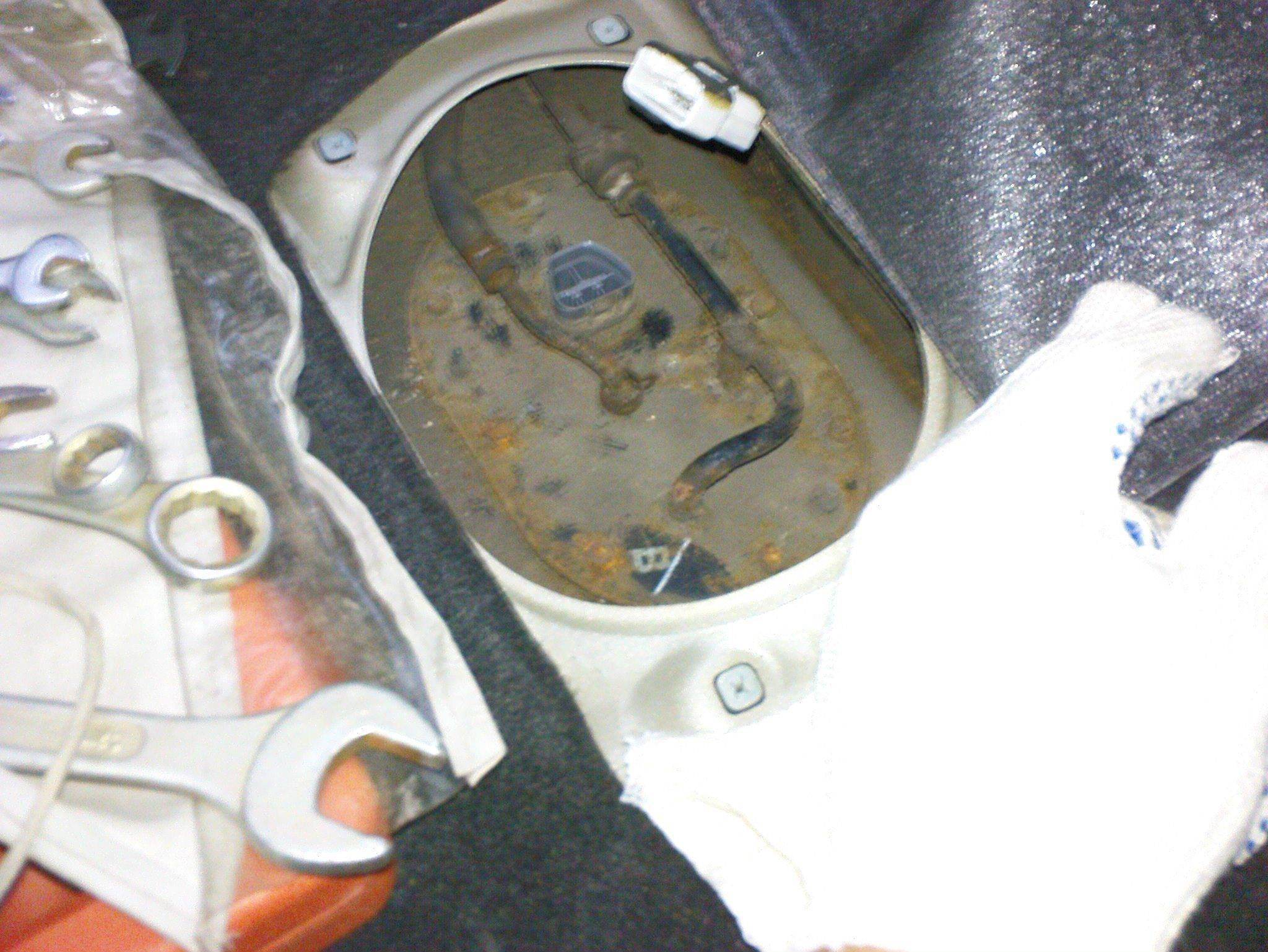

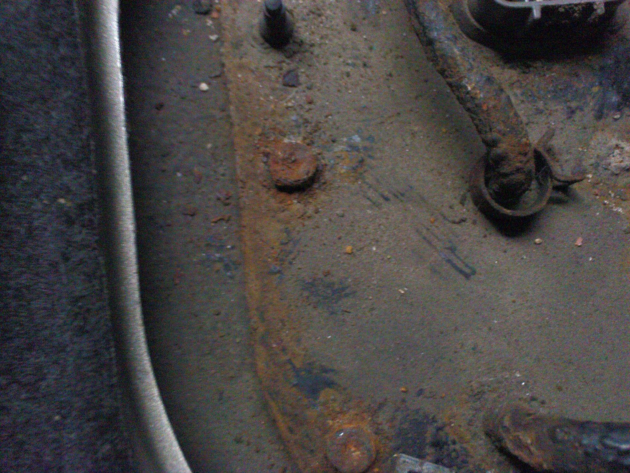

Блин полез тут чистить сеточку и вот что обнаружил :(...... Во первых никто туда даже не заглядывал с рождения (16 лет), ну и правильно с одной стороны, зачем лезть туда где все в порядке, сам-то полез фильтр посмотреть... На БН винты (на фото видно), заржавели так, что такое впечатление в труху превратились... Крестом уже не реально открутить все разваливается ключом на 8 не стал пробовать, да и в добавок WD не было!!!! Что посоветуете делать??? Не менять же БЕНЗОБАК С БН!!!!! :o :o :o

Такая история была у товарища из Электростали,ник" Bubl-Gum",стал откручивать винты,часть из них просто обломилась,при всём при,этом был полный бак.Ему в сервисе смелые ребята высверлили и поставили новые.Говорил,что страху натерпелся,по полной программе. :o Решение,за тобой :)

была такая же картина! залил WDхи и ключиком открутились спокойно)

попробовать выдехой на ночь залить или тормозухой молоточком простучать потом действовать :)
СообщениеДобавлено: Сб окт 11, 2008 9:51 pm
Головкой и без фанатизма. Болтик чуть открутил, закрутил и так далее пока не выкрутишь весь. :)

К слову, с полным-то баком горадо спокойнее ведь.. :wink: И ещё, lexxx, на первом фото видно глубокую коррозию магистрали и обратки, сильно не дергай, когда откручивать будешь..
За это тоже очень переживаю что магистраль не открутиться.... Сейчас поеду за WD а вечерком попробую.

На фото видно много ржавчины, очисти ее предваритель, чтобы в бак не попала. И кроме болтов, тебе надо еще открутить топливную магистраль,у меня она откручивалсь намного сложнее чем болты. Подумай, если сорвешь сам сможешь починить? И перед тем как откручивать, открой крышку бака.
Попробовал все открутилось за искл ТОПЛИВНОЙ МАГИСТРАЛИ
:cry: :cry: :cry: Как с ней бороться??? Там даже WD не помощник, просто есть боязнь отломать трубку на БН!!!!

БН- БЕНЗОНАСОС :) . А как как, начну крутить а они закисли и не прокручиваются относительно трубки и сверну ее.. Вот и приехали за новым надо бежать, а каришка не на ходу.

Да,это засада у меня тоже не хотела откручиваться я сначала замочил как следует ВД-ой,потом обстучал немного и подобрал ключ,чтобы как можно плотнее входил на гайку, ну а потом с божьей помощью рискнул.Всё открутилось :)
