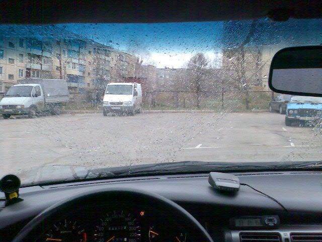

Специально для Дяди, сегодня утром, набрызгал в 3 нажатия
Фото154.jpg [ 88.93 КБ | Просмотров: 17970 ]

-=p@m=- писал(а):
незнаю..я не парюсь и меня это прёт...и моим друзьям ...
кстати друг 15-ки спрашивает,подойдут ли эти форсунки на 15-ую?
На вкус и цвет,товарища нет :) А про 15-ку незнаю у меня такого добра никогда не было.

Дядя! Может просто использовать прерывистый режим «поливания» - кратковременными прерывистыми нажатиями.
Я так иногда, в сложной дорожной обстановке брызгаю, чтобы обзора не терять.
Повторяю,на всякий случай,я не "ботаник" и пробовал брызгать по разному для меня,эти форсунки не подходят как-бы я не брызгал,видимость на пару сек становится мутной для моей манеры езды,это большой промежуток.В тёмное время вообще жопа а темнеет сейчас рано, и ещё я езжу не от работы до дома,мой пробег в день где-то в среднем 100км бывает больше,поэтому мутное пятно перед глазами достаёт.Считаю тему пора закрывать,каждый выбирает для себя то,что ему нравиться. :)

Тогда надо поискать с тремя струйками – такие толи в Рафчиге, толи в Крузаке, не помню.

а я согласен с дядей. ничерта не видно в тёмное время суток, одна муть. из-за это чуть не целовал жопу тазоводам, едущих без габаритов. а, и разбрызгивает на всё стекло

Да блин...такое очущение вы не соблюдаете дистанцию..я например не парюсь и меня прёт :P
У нас средняя скорость потока в городе 80км в час и движение плотное как её(дистанцию)можно соблюдать научи,если ты только моргнул а перед тобой уже чьята "попа" :o и если зазеваешься или видимость ху-ая,то результат будет плачевный.Я думаю,что в Москве ещё шустрее ездят.Если в пробке стоять, тогда конечно брызгай сколько хочешь, ничего не мешает.

-=p@m=- писал(а):
когда я брызгаю я всегда сбрасываю скорость
интересно, если каждый раз сбрасывать скорость, когда брызгаешь а брызгать сейчас приходится постоянно,далеко ли можно так уехать.Может тогда вообще останавливаться :)

ну че вы спорит? ))) я вон в прошлом году купил форсунки от таза десятки, там по 4 струи на каждой. сначала было все норм. но потом начали засераться. к стати в принципе норм брызгали, но они не регулируемы, а там угол полива чуть выше чем у нас. но я этот минус победил. и стоят две копейки )))

Поставил форсунки от 30й Камри, на свой Аккорд, вместо 2х струечных. Пришлось целый час надфильками распиливать посадочные отверстия, т.к. Хондовские форсунки оказались в 1,5 раза меньше.
И убрать обратные клапаны из трубок, (они отдельно от форсунок стояли), т.к. в Камрюшых уже свои клапаны есть, и по два клаппана на форсунку, сильно падало давление.
После извлечения клапанов, напор стал хорошим.
