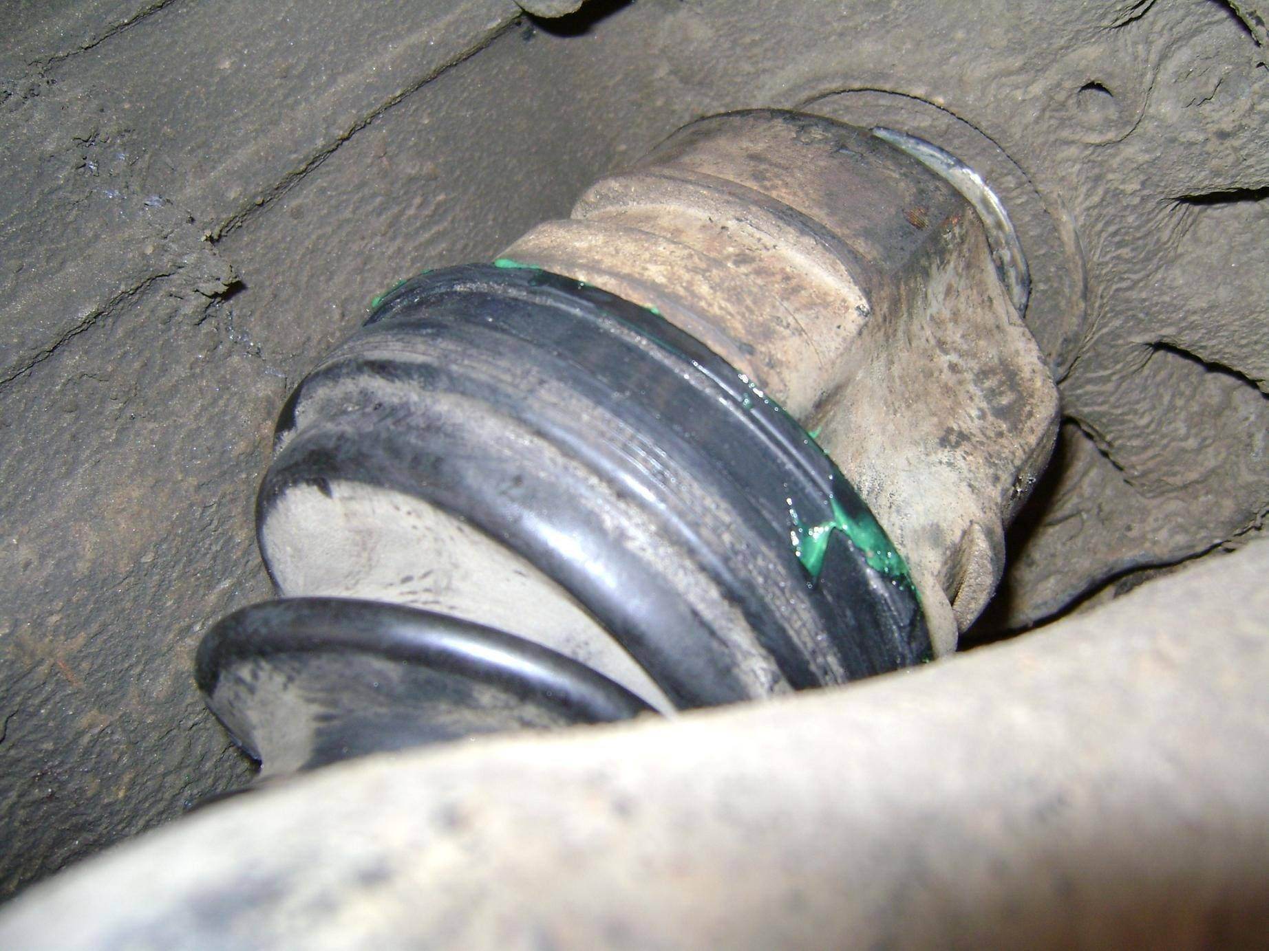

замена обоймы трипоида
всё после этой операции всякая вибрация на скорости 80-90 пропала.в старой обойме была небольшая выроботка(раковина)
добавлю, что перед тем как вынуть обойму из коробки мы слили масло,потом новое залили,фото тоже есть могу выложить если кому надо.

Комментарий к файлу: снимаем хомут с внутреннего пыльника
DSC00119.JPG [ 484.36 КБ | Просмотров: 12392 ]
