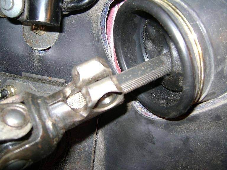

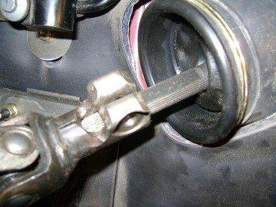

Комментарий к файлу: вставляем новый кардан из под капота в салон и попадаем в щлицы
DSC00880.JPG [ 101.36 КБ | Просмотров: 27415 ]

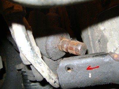

Комментарий к файлу: когда слезет со шлицов тянем вниз
DSC00873.JPG [ 237.85 КБ | Просмотров: 27420 ]

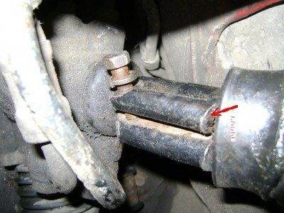

Комментарий к файлу: слегка постукивая загоняем кардан на верх
DSC00878.JPG [ 188.84 КБ | Просмотров: 27459 ]

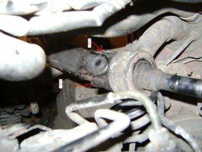

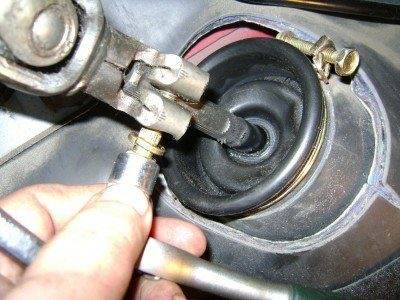

Комментарий к файлу: откручиваем под капотом болтик на 12,затем вставляем в щель зубило и пару раз стучим молотком,что-бы немного разжать.
DSC00867.JPG [ 228.78 КБ | Просмотров: 27456 ]

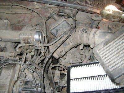

Комментарий к файлу: Снимаем кожух воздухана,что-бы не мешал у кого есть АБС,блок буде очень мешать,но ничего не поделать.
DSC00866.JPG [ 292.72 КБ | Просмотров: 27444 ]

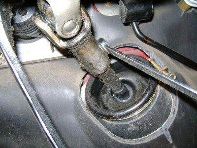

Комментарий к файлу: откручиваем болтик на 12 в салоне в районе педалей
DSC00865.JPG [ 326.72 КБ | Просмотров: 27429 ]

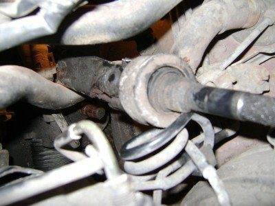

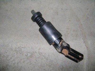

Комментарий к файлу: приготовил кардан и приспособил пыльничек,правда не очень удачно,но другого не было под рукой.
DSC00864.JPG [ 264.69 КБ | Просмотров: 27466 ]
