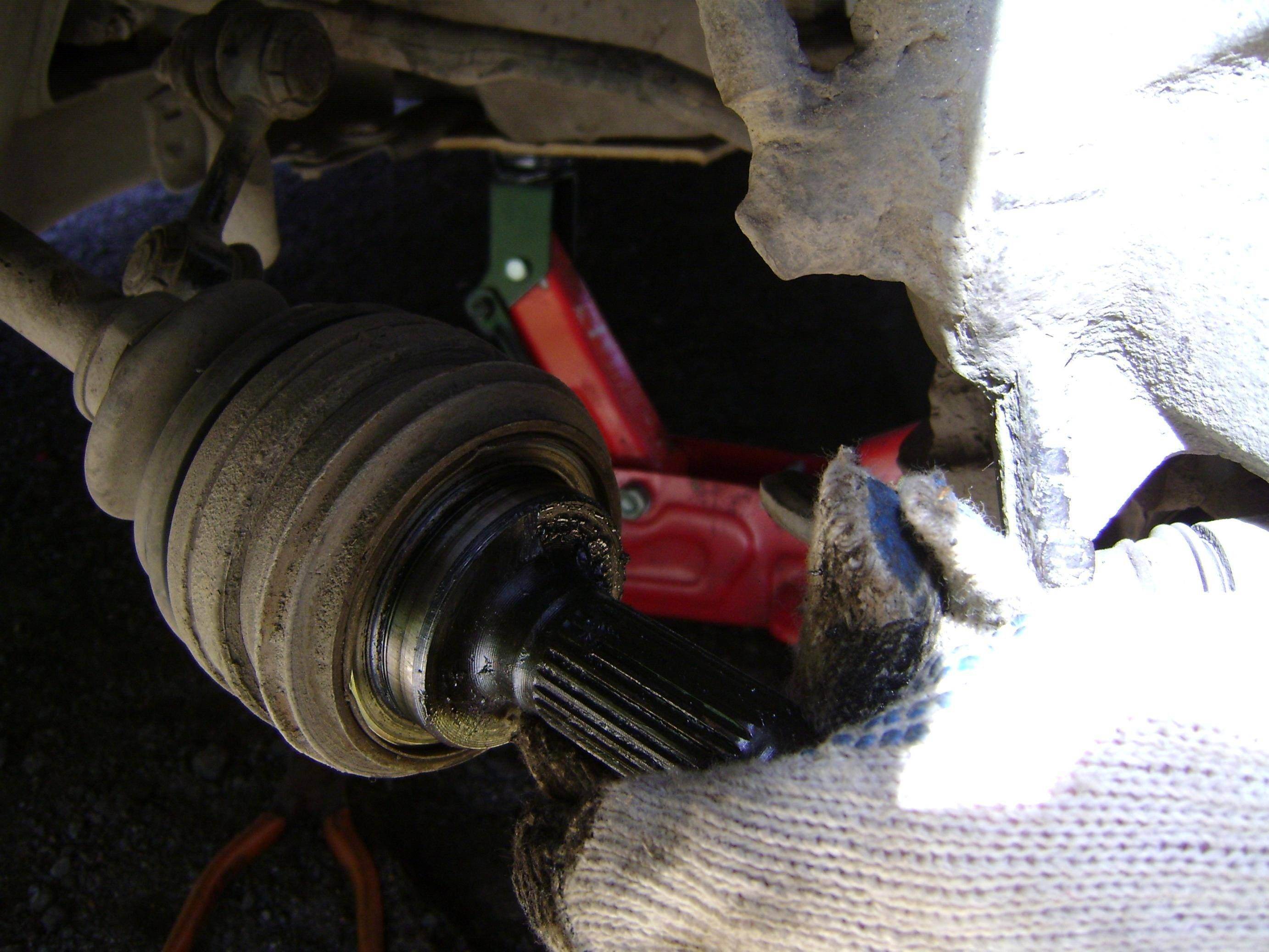

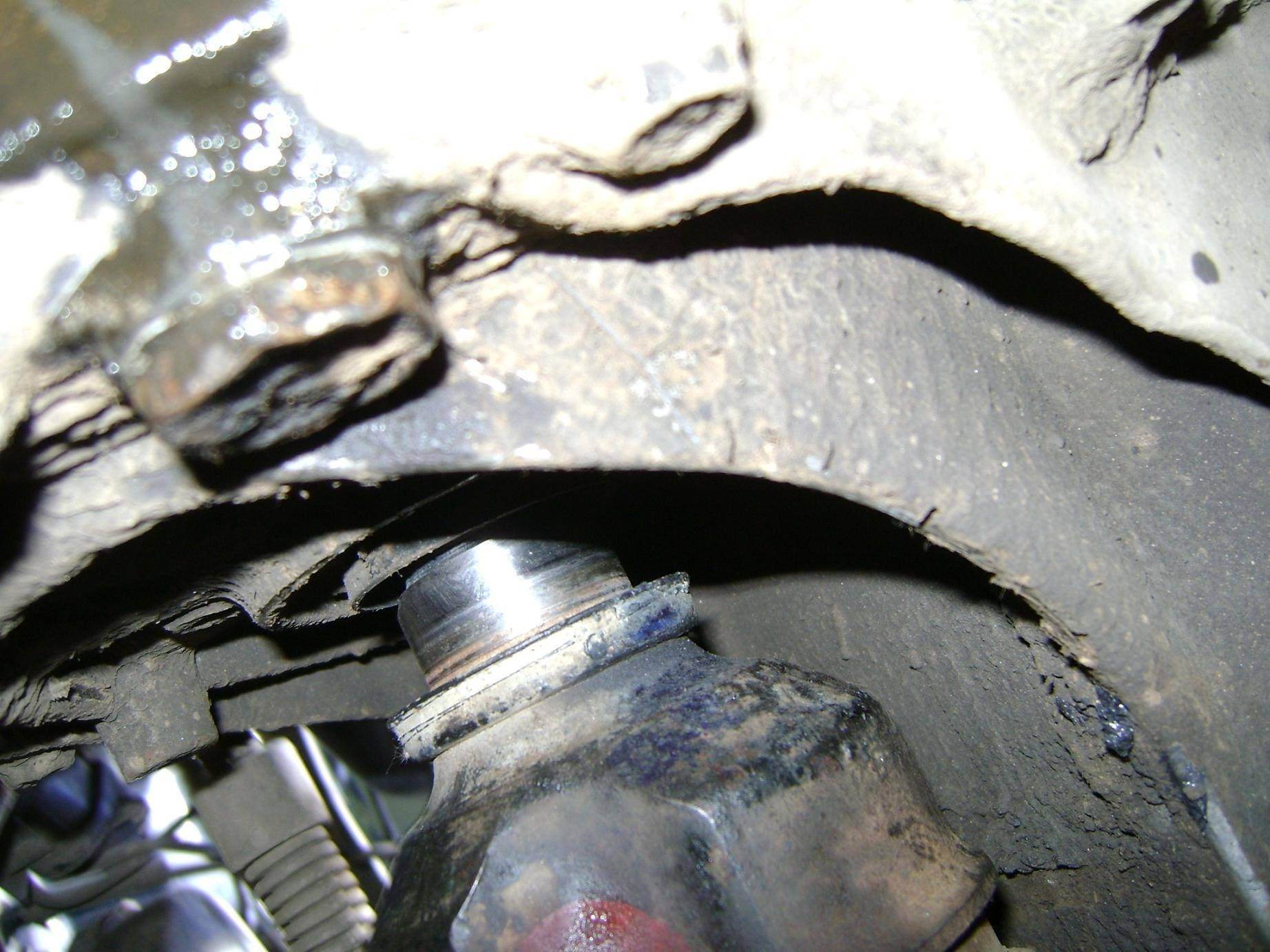

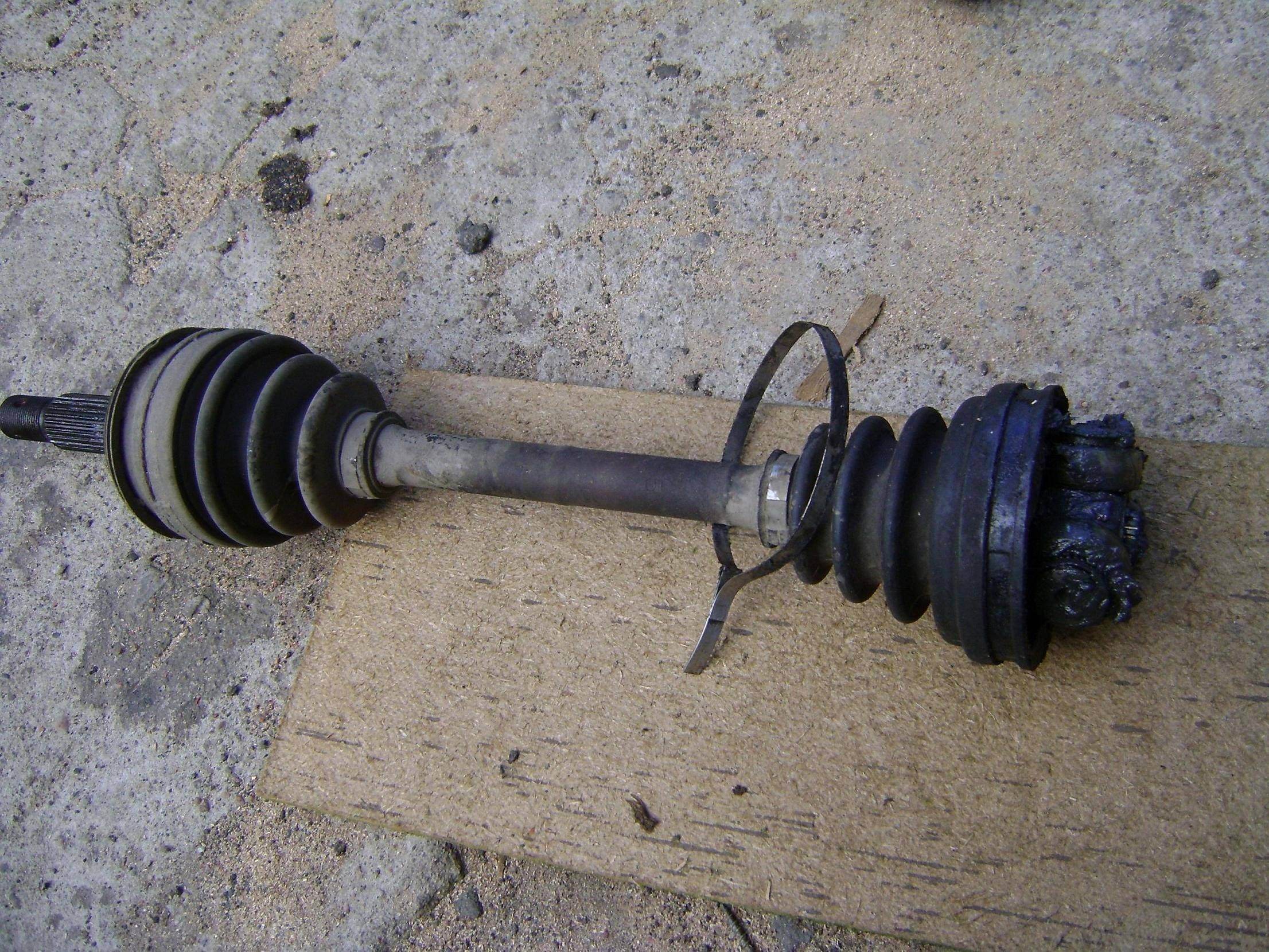

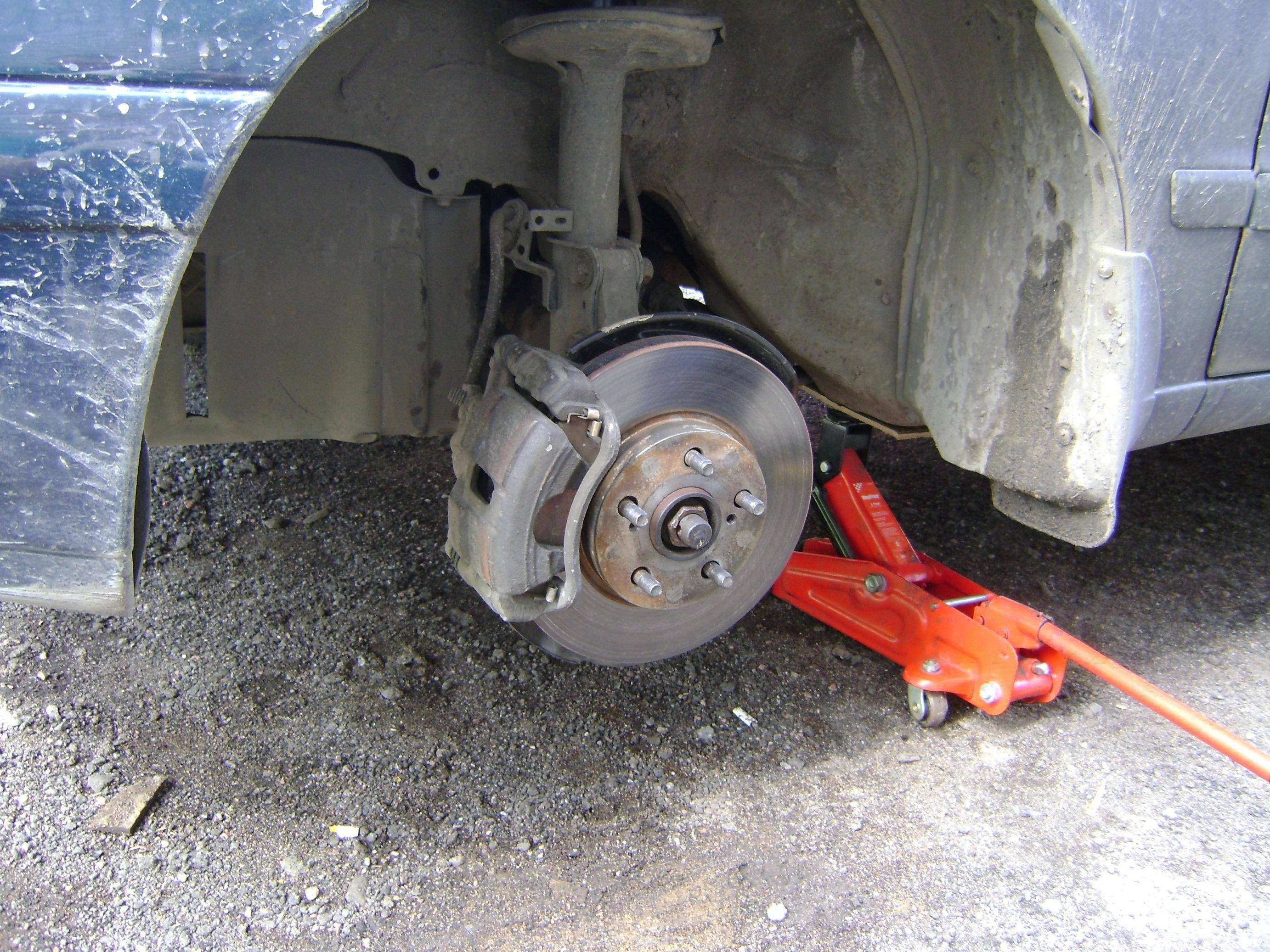

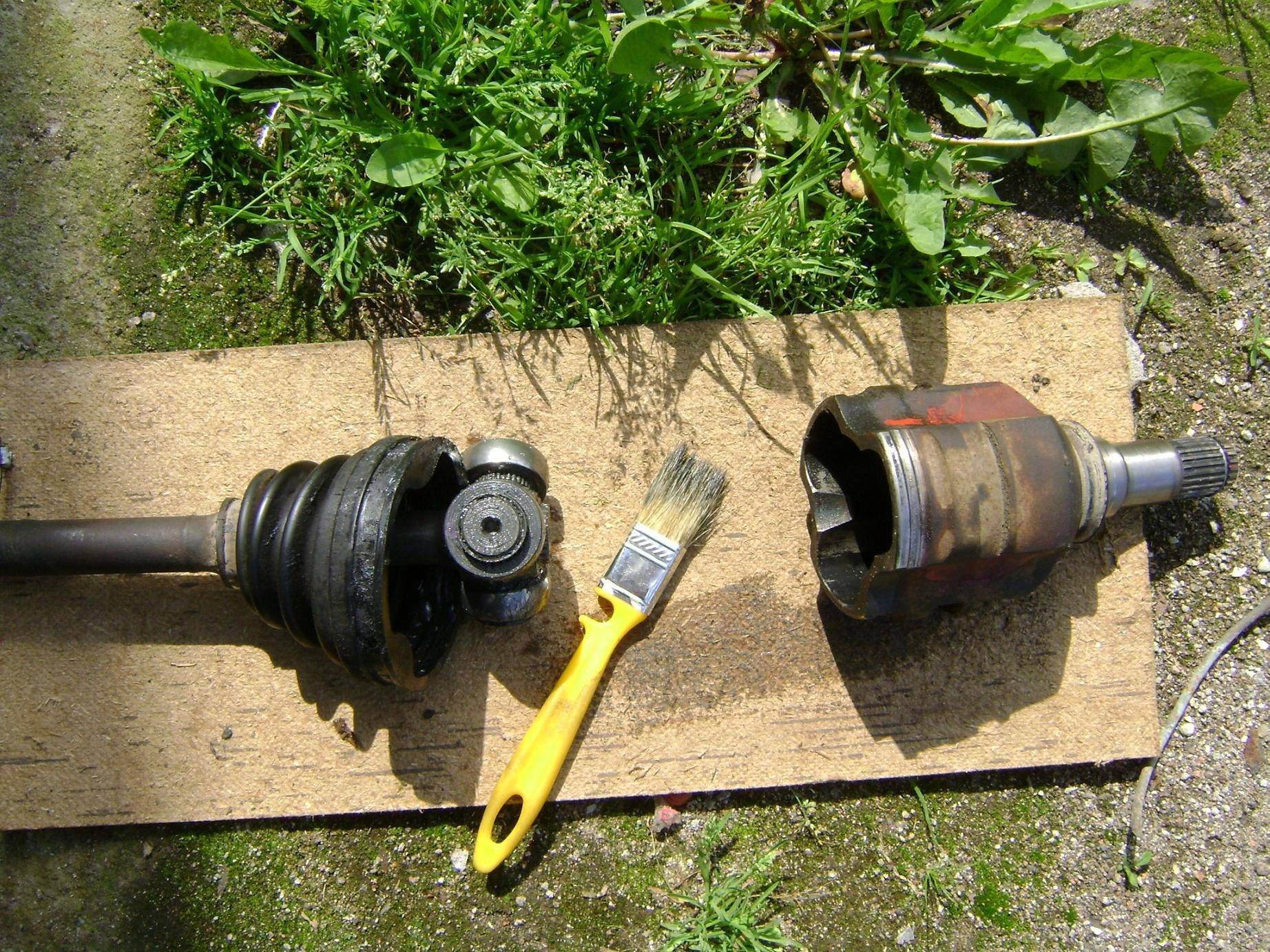

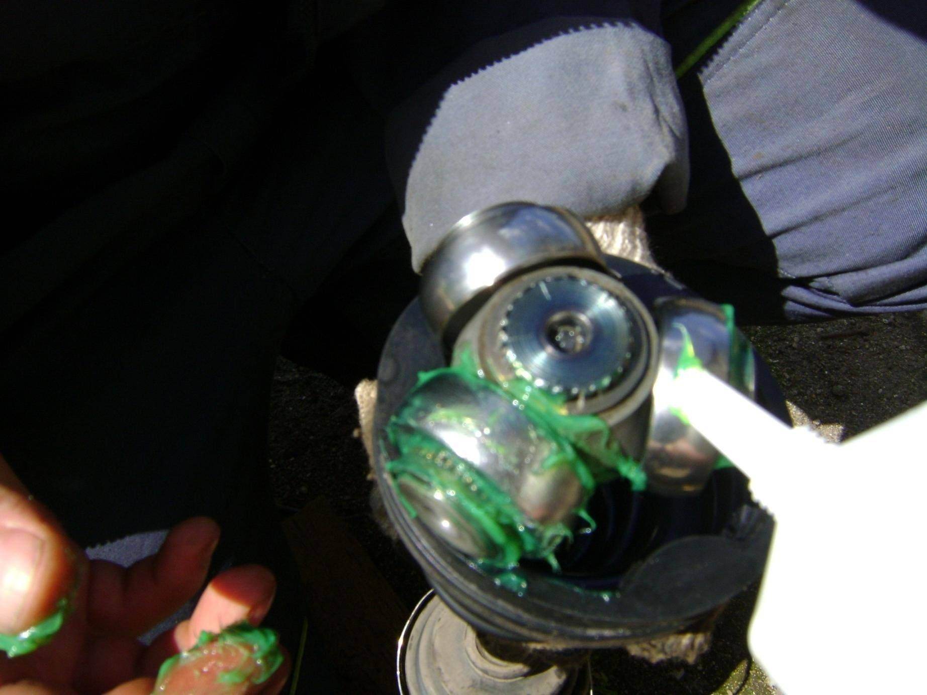

всё после этой операции всякая вибрация на скорости 80-90 пропала.в старой обойме была небольшая выроботка(раковина)
добавлю, что перед тем как вынуть обойму из коробки мы слили масло,потом новое залили,фото тоже есть могу выложить если кому надо.

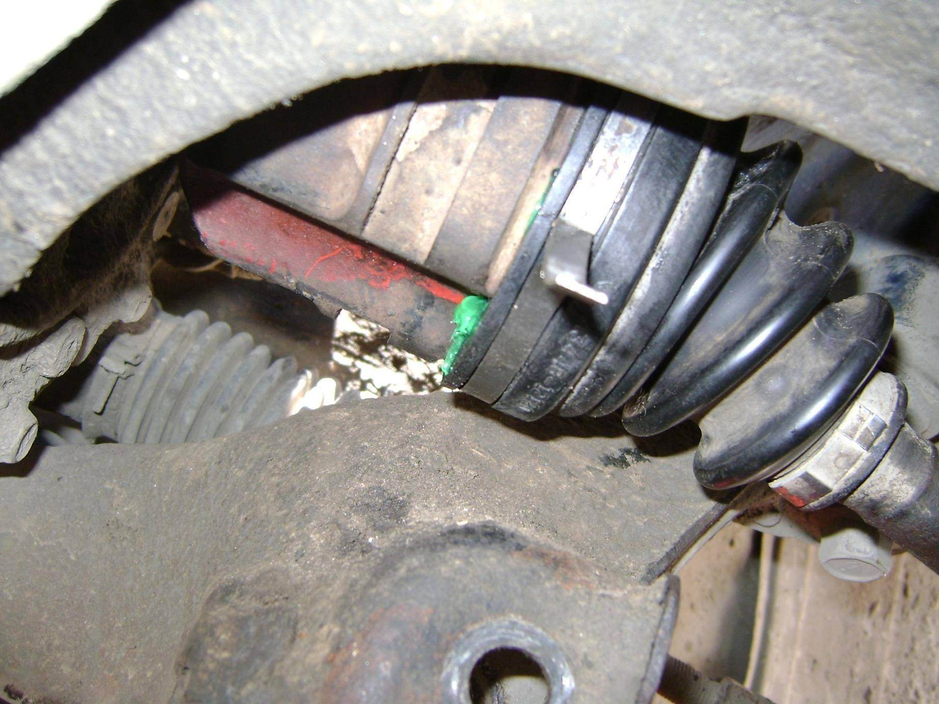

Комментарий к файлу: одеваем хомут
DSC00142.JPG [ 285.67 КБ | Просмотров: 12385 ]

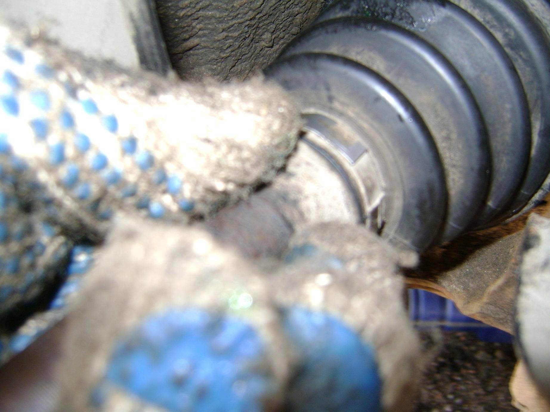

Комментарий к файлу: вставляем в обойму привод
DSC00141.JPG [ 307.08 КБ | Просмотров: 12382 ]

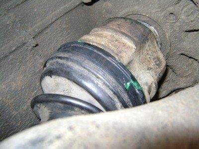

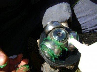

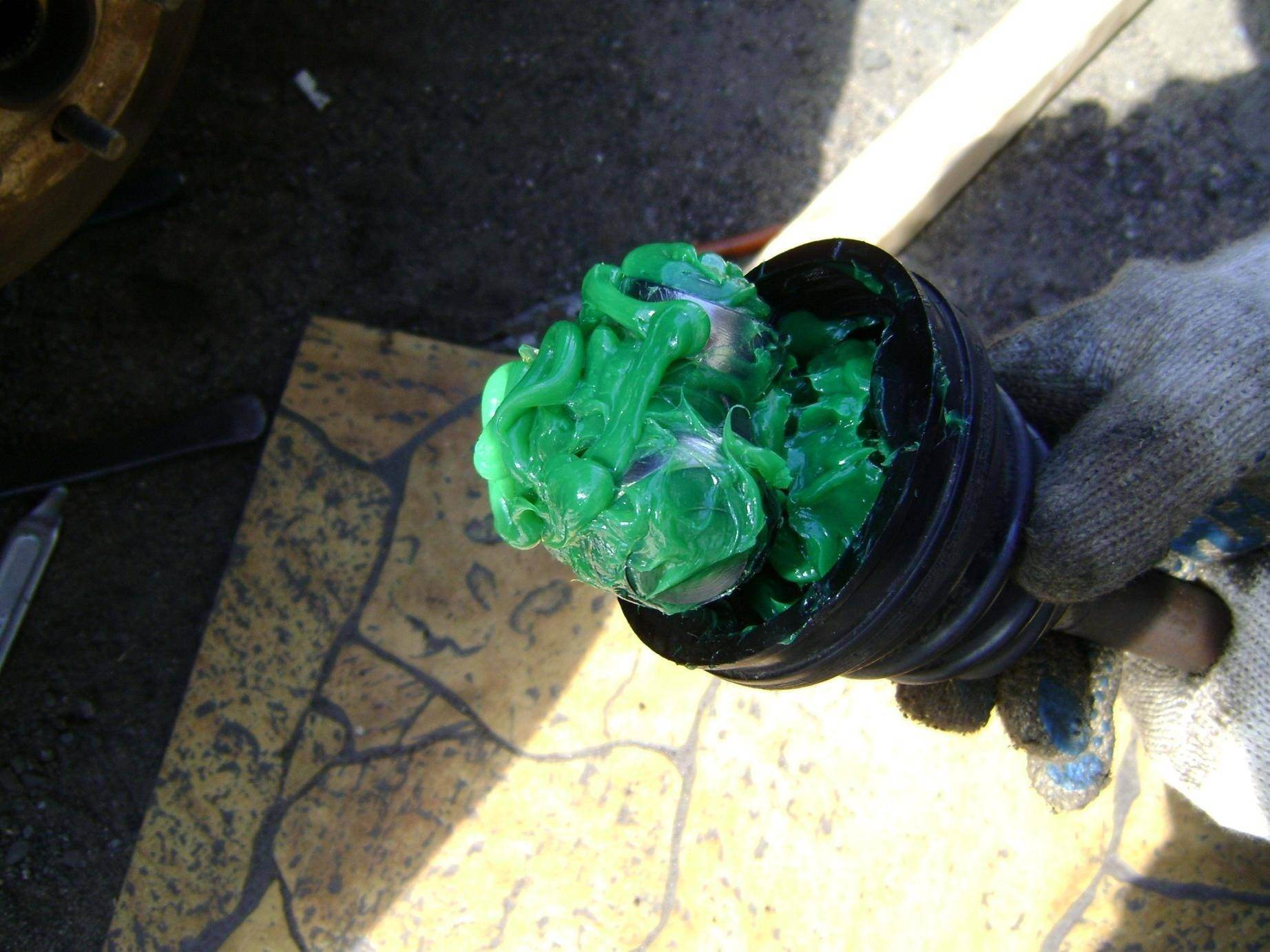

Комментарий к файлу: наносим новую смазку
DSC00136.JPG [ 197.56 КБ | Просмотров: 12384 ]

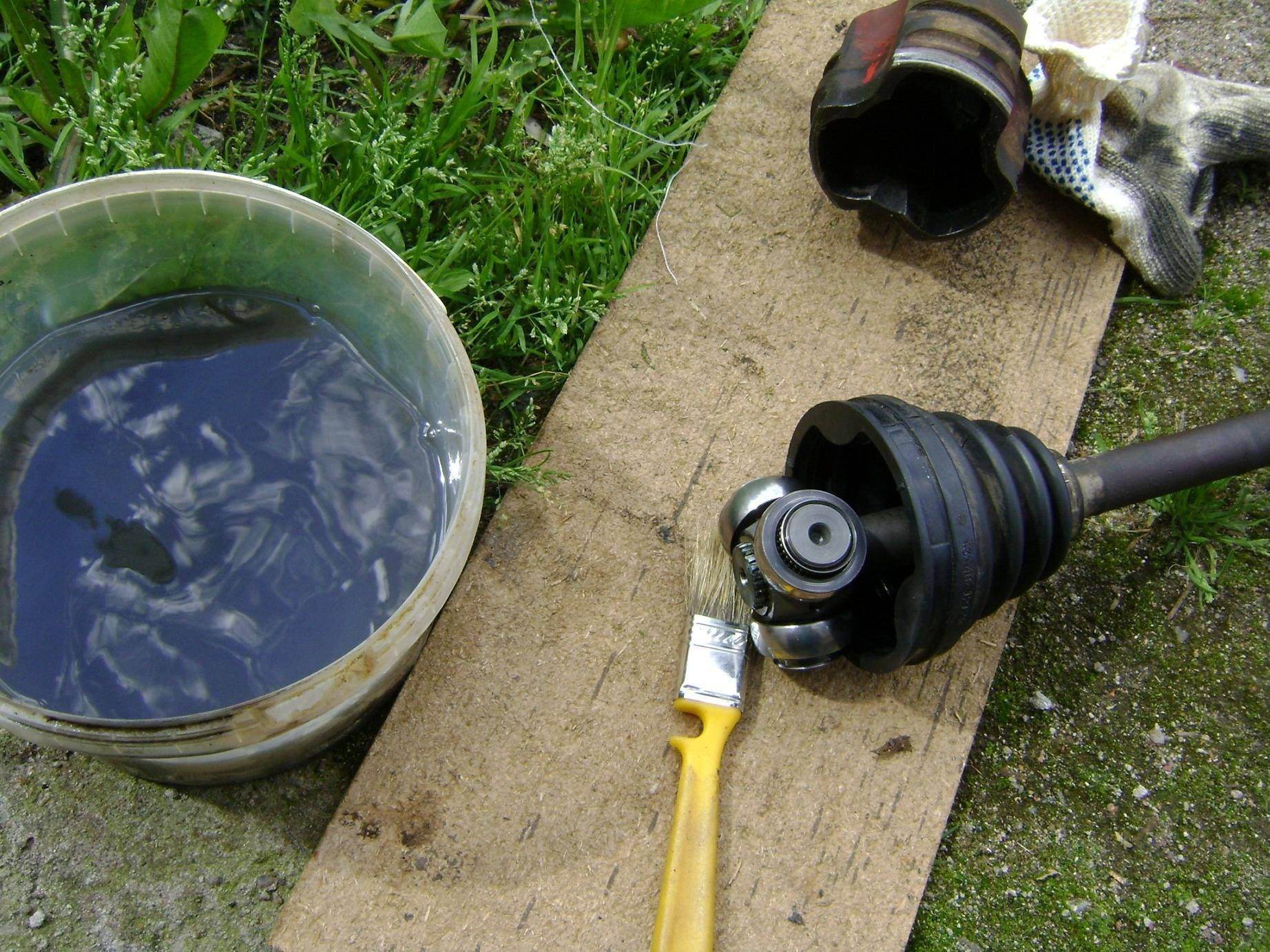

Комментарий к файлу: моем новую (б.у)обойму и подшипник бензином
DSC00125.JPG [ 632.64 КБ | Просмотров: 12387 ]
Комментарий к файлу: вот так
DSC00134.JPG [ 290.19 КБ | Просмотров: 12388 ]

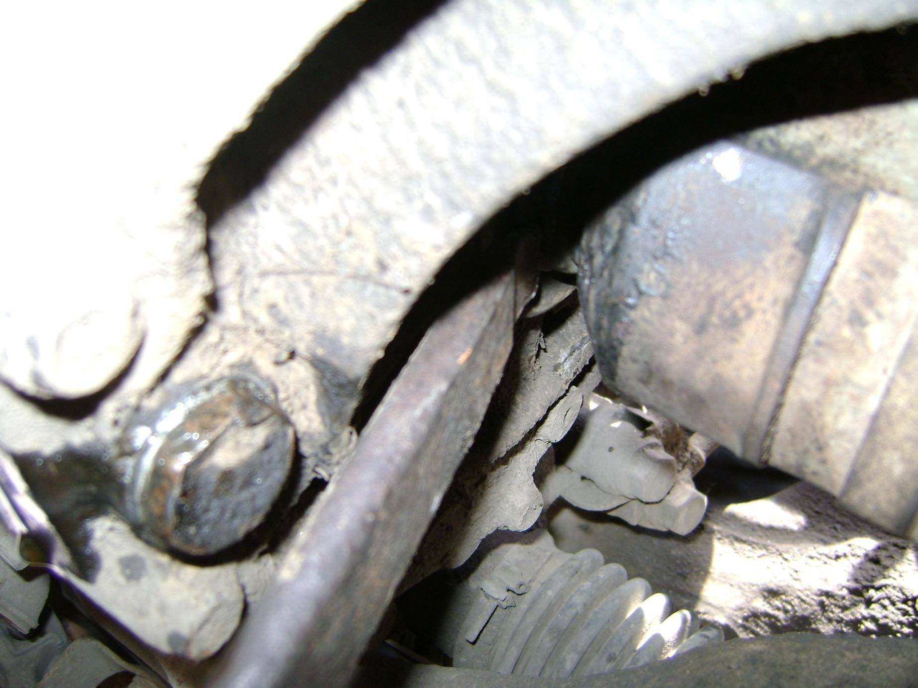

Комментарий к файлу: монтировкой поддеваем и выдёргиваем обойму
DSC00135.JPG [ 223.55 КБ | Просмотров: 12384 ]

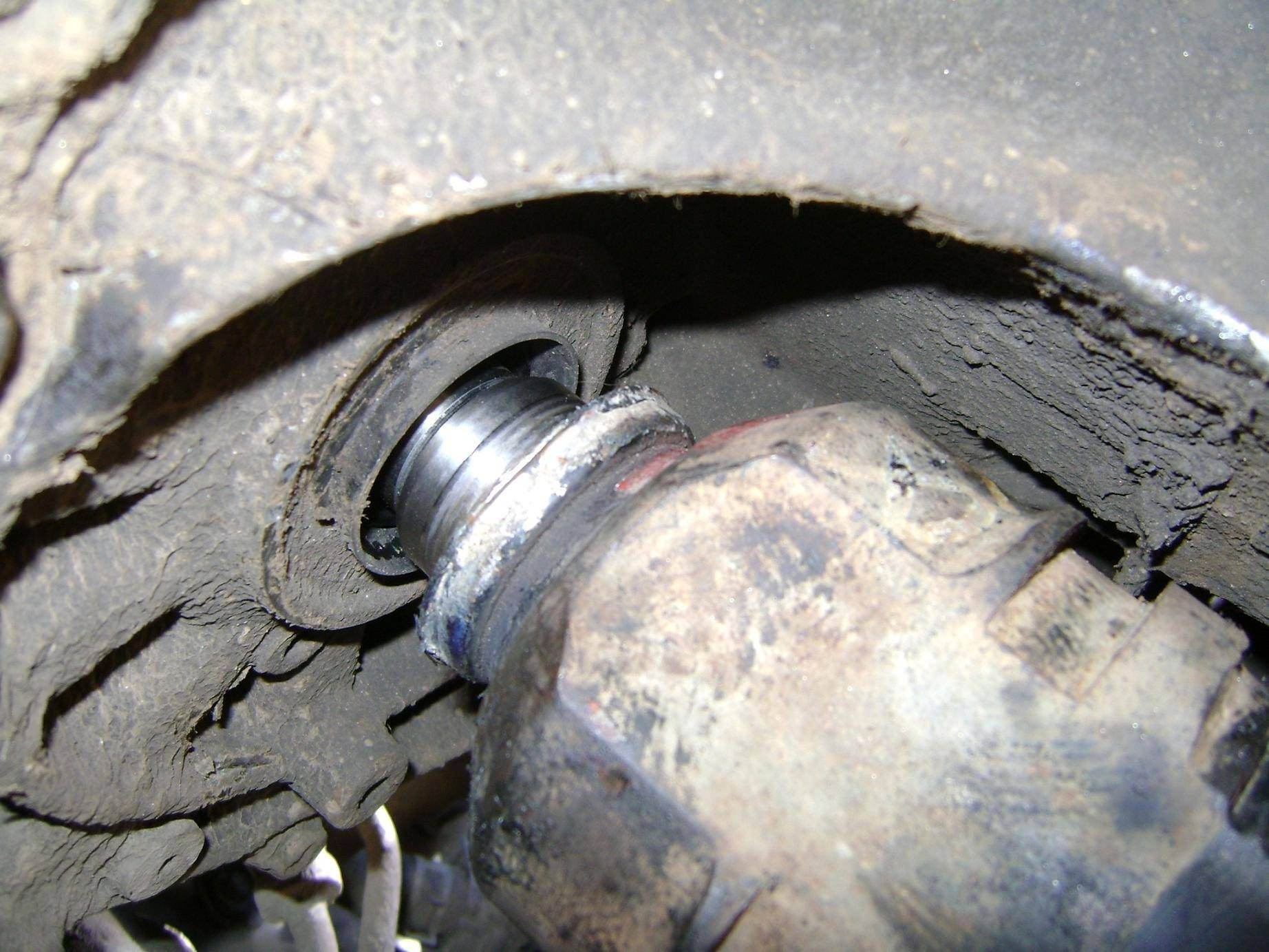

Комментарий к файлу: привод снят
DSC00121.JPG [ 713.95 КБ | Просмотров: 12387 ]
Комментарий к файлу: тянем на себя за привод
DSC00138.JPG [ 208.16 КБ | Просмотров: 12381 ]

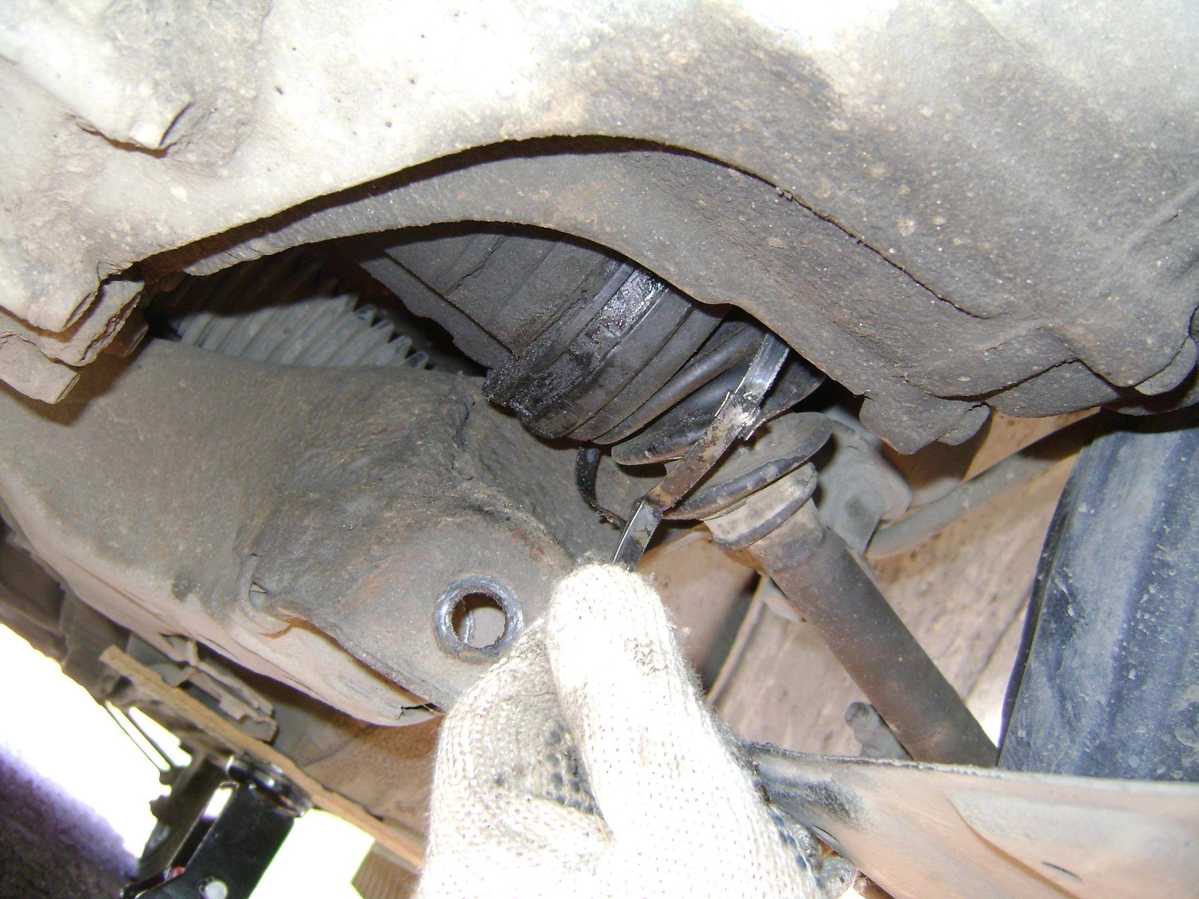

Комментарий к файлу: снимаем хомут с внутреннего пыльника
DSC00119.JPG [ 484.36 КБ | Просмотров: 12388 ]

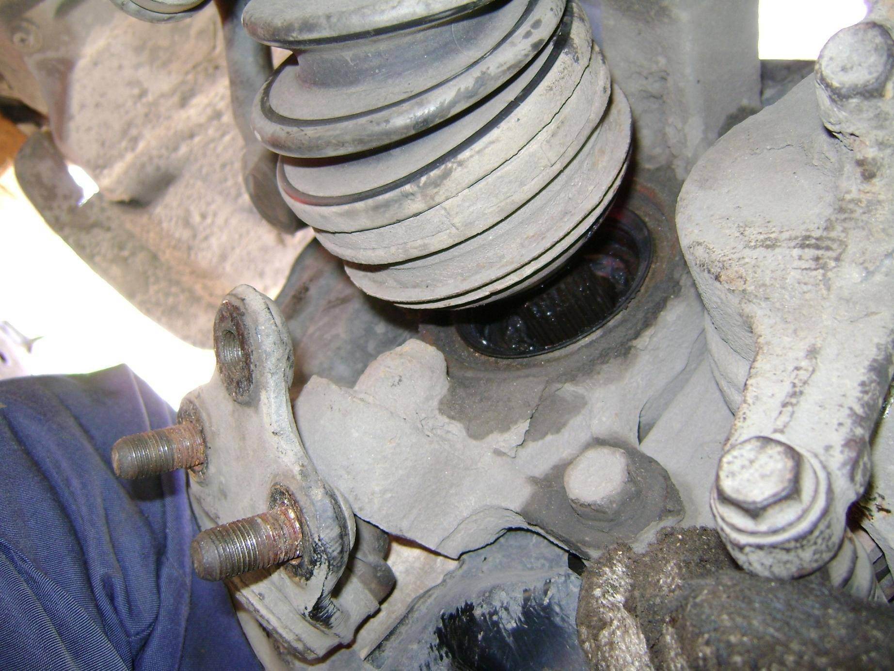

Комментарий к файлу: вынимаем внешний шрус из ступицы
DSC00120.JPG [ 485.48 КБ | Просмотров: 12392 ]

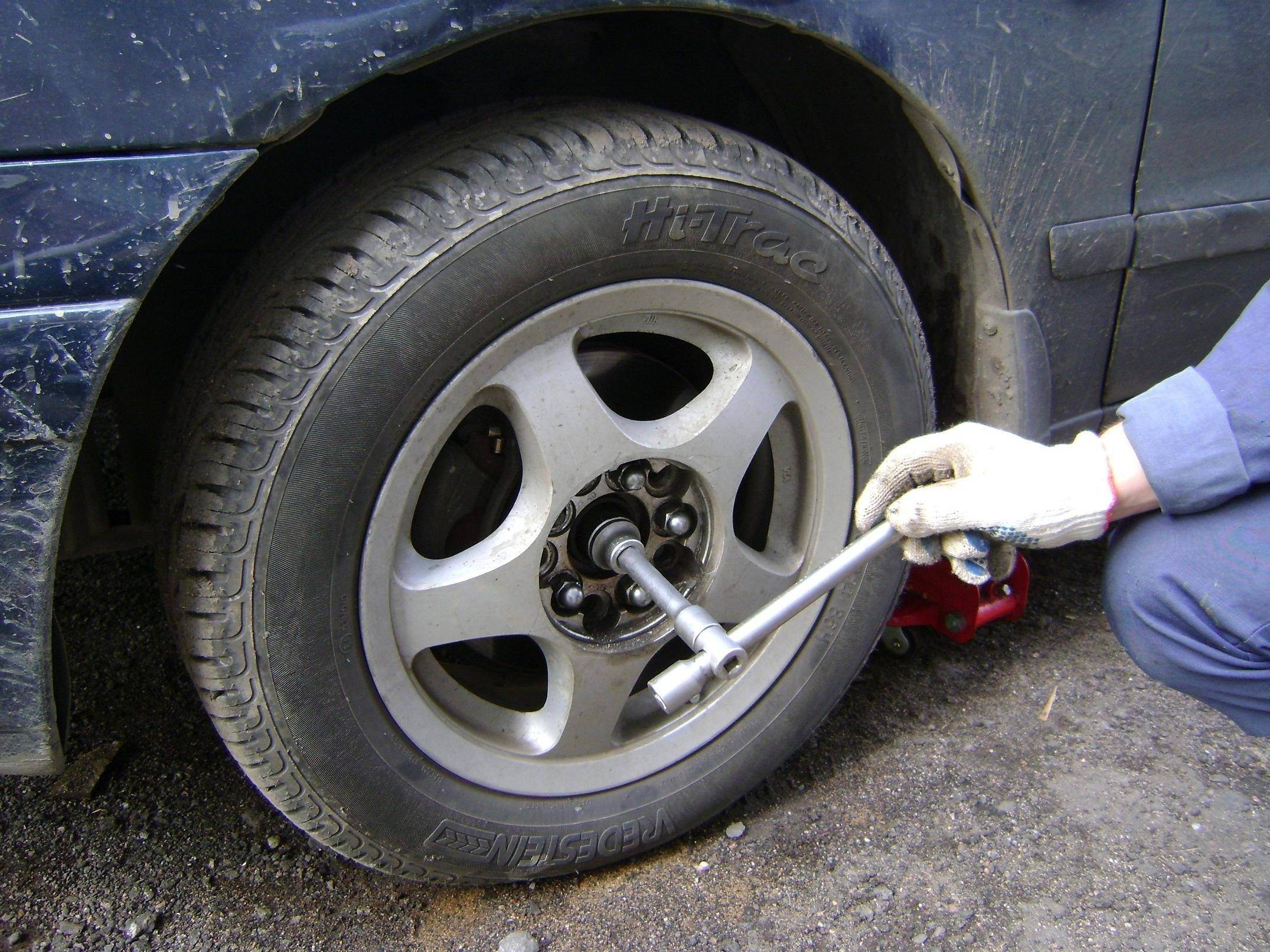

Комментарий к файлу: снимаем колесо
DSC00107.JPG [ 885.6 КБ | Просмотров: 12382 ]

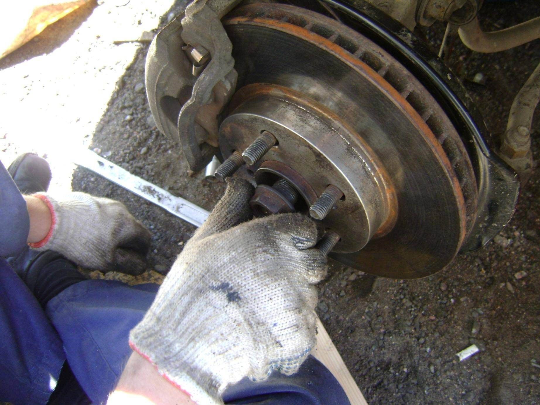

Комментарий к файлу: откручиваем ступичную гайку
DSC00106.JPG [ 506.63 КБ | Просмотров: 12394 ]
