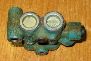

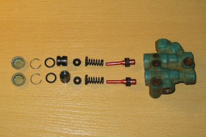

куплю распределитель от GT Карины или Калдины зеленого цвета надписи на корпусе 29 67 на пробке надпись 1FN C6
для СВАПА задних дисковых тормозов

СообщениеДобавлено: Чт окт 20, 2022 8:02 am
Сообщения: 3629
Зачем тебе распределитель для свапа здт?
Колдун замечательно распределяет.
СообщениеДобавлено: Чт окт 20, 2022 10:48 am
Зарегистрирован: Вс авг 21, 2011 3:36 pm
Сообщения: 62
Откуда: Москваа
Двигатель: 4AFE- LB 1600CC
:ne_vi_del: так все пишут что без него плохо тормозит зад ))))
TOYOTA CARINA E 1993 4AFE-LB 1587 японка LIFTBACK GL TYPE
СообщениеДобавлено: Чт окт 20, 2022 1:12 pm
Сообщения: 3629
Я замел на зтд.
Открыл колдун на максимум и снял привод с него.
Предварительно его разобрал и продул.
:co_ol:
СообщениеДобавлено: Чт окт 20, 2022 7:01 pm
Сообщения: 270
Откуда: Серов
Не у всех есть колдун ! У кого его нет,при замене барабанов на здт зад толком не тормозит.
СообщениеДобавлено: Чт окт 20, 2022 9:02 pm
Сообщения: 3629
kostol
Ааа, нуда, точно, бывает без колдуна

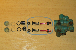

СообщениеДобавлено: Сб окт 22, 2022 10:25 pm
2022-10-22_21-22-03.png [ 1.85 МБ | Просмотров: 7303 ]
Выкинуть из родного то что обведено синим и ездить с хорошими тормозами :)
