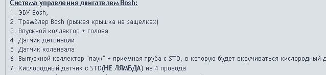

СообщениеДобавлено: Вс янв 23, 2022 9:27 am
Сообщения: 4547
EthicalHacker писал(а):
Опираюсь на этот мануал: http://carinae.com.ua/forum/viewtopic.p ... 190#p81608
:-ok-:
Бегло прочитал, пункт 7 неправильный, надо читать вместо НЕ ЛЯМБДА - не датчик обеднённой смеси, я так думаю...
Скриншот 23-01-2022 082340.jpg [ 48.71 КБ | Просмотров: 3714 ]
