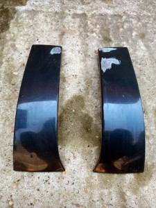

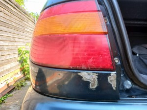

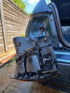

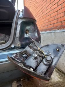

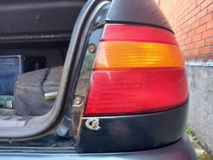

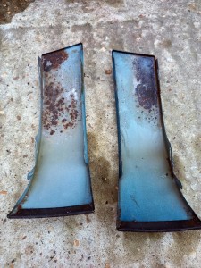

После очередной мойки заметил, что на накладке заднего фонаря появились небольшие еле различимые желтоватые пятнышки, как буд то отходит лак. Снял фонари, отстегнул накладки, а они изнутри все в ржавчине, хотя кузов за фонарями чистый и сухой… Начаз зачищать и получил в каждой накладке по скозной дырке. Теперь ищу обе накладки, желательно в цвет. 742
Toyota 52553-20030 Накладка заднего фонаря левая
Toyota 52552-20030 Накладка заднего фонаря правая
Вопрос. Она подходит только от Хэтчбека или есть альтернатива от других моделей?

К сожалению только хетч у седана вроде другой формы если память не изменяет...

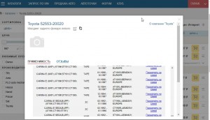

Экзист говорит, что на седан и лифтбек подходит...
Добавлено спустя 47 секунд:
https://www.exist.ru/Price/?pid=36F014C ... Cat=Toyota
Добавлено спустя 4 минуты 17 секунд:
https://www.japancats.ru/TOYOTA/scheme. ... &office=ru
Скриншот 27-07-2022 003839.jpg [ 248.85 КБ | Просмотров: 10414 ]

Серёга, с седана не подходят, там форма другая.

52553-20030 Левая
52552-20030 правая
Пока выбор по ним есть, вопрос цены. Гугли номера.

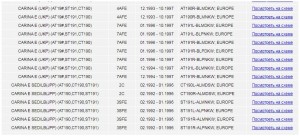

всем пламенный. как расшифровать данную запись: CARINA E SED/LB(JPP) (AT190,CT190,ST191)
это седан?? вот что выдает номер детали. что ои хэтча и седана они одинаковые?
Безымянный.jpg [ 185.63 КБ | Просмотров: 9912 ]
СообщениеДобавлено: Чт авг 04, 2022 7:35 am
Сообщения: 4383
Kentavr
Олег, нужно смотреть на на вторую букву в комплектации AT190L-BLMDKW где L -лифтбэк, а Е-это седан.
