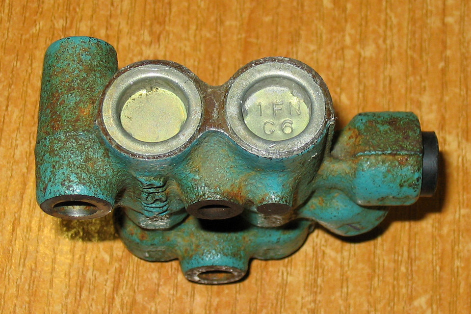

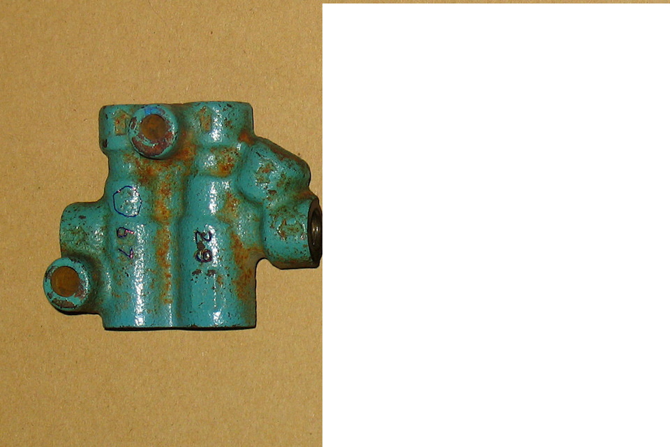

куплю распределитель от GT Карины или Калдины зеленого цвета надписи на корпусе 29 67 на пробке надпись 1FN C6
для СВАПА задних дисковых тормозов

Зачем тебе распределитель для свапа здт?
Колдун замечательно распределяет.

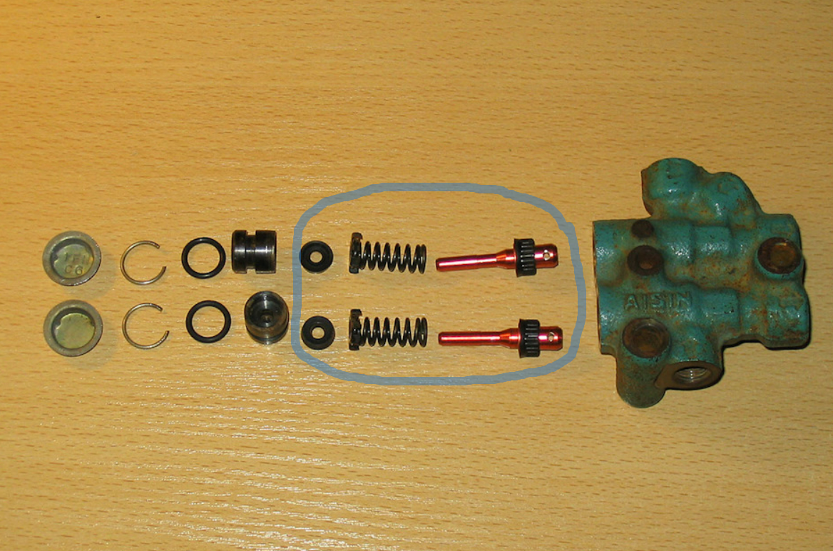

2022-10-22_21-22-03.png [ 1.85 МБ | Просмотров: 7095 ]
Выкинуть из родного то что обведено синим и ездить с хорошими тормозами :)
