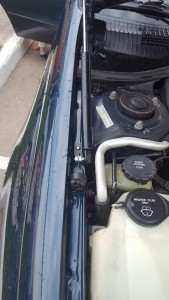

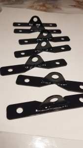

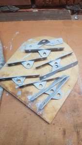

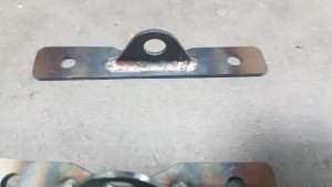

Всем привет.
Пробный заказ.
Изготовлены из стали 1.5мм на лазерном станке с ЧПУ.
Сварка аргоном
Акриловый грунт Novol Protect 310
Покраска ЭП-140 черная (красил кисточкой в 2 слоя)
Осталось всего 3 комплекта (Один оплатили, как только покрасил)
Если будут желающие сделаю больше!
Цена 600 руб пара.

А есть фото установленного варианта? Не выглядит колхозно? И вообще, что и куда крепится?
 Заголовок сообщения: Re: Кронштейны гидроупоров капота
СообщениеДобавлено: Ср фев 27, 2019 8:18 am
Сообщения: 1645
Откуда: Московская область
Двигатель: 4А-FE/7AFE
Один крепеж пластины идет под штатный болт крыла, под второй сверлится отверстие и устанавливается резьбовая заклепка, если такой возможности нет-отгибается подкрылок и все крепится насквозь при помощи болта шайбы и гайки :) На капоте ничего не сверлится-крепеж газового упора устанавливается вместо верхнего болта, резьбовые размеры соединений одинаковые. Газовые упоры от 2108, Александр Faranos использовал для своего автомобильчика упоры от Хендай если я не ошибаюсь...

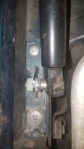

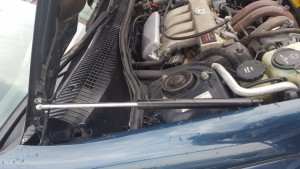

Тут видно
Добавлено спустя 16 минут 45 секунд:
Еще вариант. Просверлить отв. И нарезать резьбу м5 например. Закрутить болт с мовилем
У меня вообще жирный саморез вкручен . Сколько езжу, все держится :)
6ca99s-960.jpg [ 190.43 КБ | Просмотров: 19242 ]

Сфоткал на днях . У меня 2 год стоят . Кстати на саморезах. Ни чего не отлетает, не гниет.

Перекрасил. Завтра всем отправлю.
