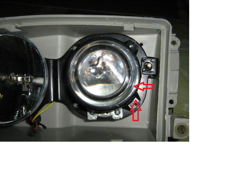

А теперь немного о неприятном - линза закреплена в пластиковом кольце (горизонтальная стрелка), а оно крепится к корпусу с помощью четырёх дистанцирующих кронштейнов (вертикальная стрелка).
На сегодняшний день уже полностью оплавились и отсутствуют два верхних кронштейна на одной из фар, две нижние под весом линзы подгибаются, соответственно - ближний ушёл "под себя", на другой фаре начинается аналогичная ситуация :( .
Лампы Н1 обычные, без плюсов...
Ничего страшного не вижу, честно говоря, жду - когда линза совсем "повиснет". Потом на время воткну старые фары и буду переделывать крепёж линз на что-то другое (скорее всего - металл).

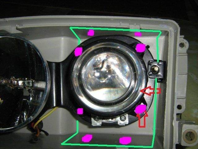

а если в последствии сделать пластину, ее прикрепить к корпусу и на нее уже "повесить" линзу.
примерно вот так (делал в Пэинте на скорую руку. Зеленым обозначена рамка, фиолетовым болты/крепеж)
ну это так, может кто придумает еще что.

К корпусу не получится - платформа с линзой поворотная.
В качестве предупреждающей меры предлагаю обклеить пластиковый держатель линзы фольгой, т.к. он чёрный и хорошо поглощает тепло.
С линзой ничего не будет - она почти ничего не поглощает, да и в "фирменных" модулях стоят тоже пластиковые.

Marat
моретте) скорее косяк с линзой изза плохо посаженой лампы.
Как я тебе ранее сообщал у меня также было, потом все встало на места.
closer_to_sky
на платформу, можно поставить любой блок модуль линзованый, кроме спареного боша.
