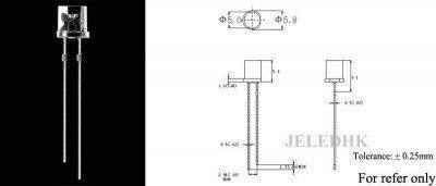

Как писал выше, ездил фарки регулировать (неудачно увы) но не упомянул одну неприятную штуку.....
У нас дешевле всего регулировать фарки на пункте ТО (всего 100р) так, что поехал к ним и заодно спросил: "а ТО такие пройдут?"
Ответ меня немного удивил: "Если эти п%:?кие лампочки выкинешь то да". А сам пальцем в глазки тычет.
Я конечно с расспросами отчего и почему, на что ответ: "они у тебя голубые, да и на посту за городом могут номера снять за них".
Попытки доказать, что это такой белый, били обломаны фразой "сфотай и посмотри на фото" и хитрой такой улыбкой.
Улыбка не зря была хитрая:
Потому видимо сложно в суде доказать что то, когда ГАИ показывает такую фотку :(
Добавлено спустя 6 минут 13 секунд:
Именно поэтому и красоты ради было принято решение поменять родные светодиоды.
На что менять? Ответ прост - на светодиоды :)
Только не просто wite, а warm wite.
Увы местные ларьки радиотоваров о таких не слышали, но интернет у нас на что? ;)
Была заказана целая пачка и по приезду сел за паяльник.
Результат:
Всё познаётся в сравнении:
И даже с ксеноном гармонирует:

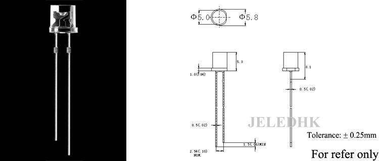

Заказывал на Ибее, но думаю в крупных городах можно и так найти.
На глазки нужно 10шт.
Увы фотографии не передают реального цвета (ни на одной фотке он не похож), а на словах - в дальнем стоят лампочки от Филипс +30.
Так вот эти светики светят таким же "цветом", и почти таким же как ксенон на 4300к стоящий в ближнем.
т.е. получилась очень гармонично.
Комментарий к файлу: Вот такого типа.
FlattopLED.JPG [ 16.88 КБ | Просмотров: 10976 ]
Caldina 95г. Рессорная 5Е АКПП.
