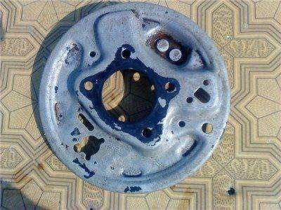

Ничего нигде не подпрыгивает ::yaz-yk: . Ручник и всё остальное работает! Замена на ЗДТ оправдана материально, т.к. сгнили щитки задние барабанные, а на Англичанку почему то в разборах не найду :(
отдам за так

у меня сгнили не сами щитки, а отвалились специальные буртики внутри, типа грязезащиты под барабан :( щас меня забанят за излищнюю болтливость не по теме :oops:
