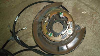

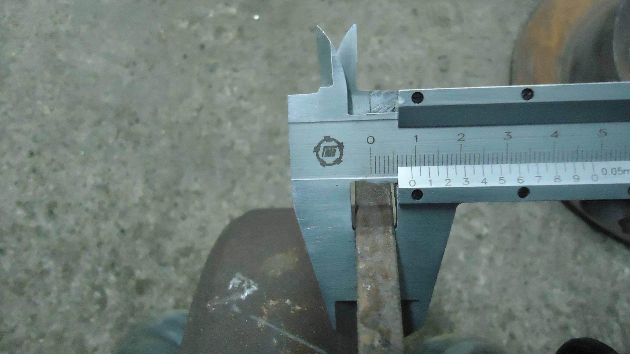

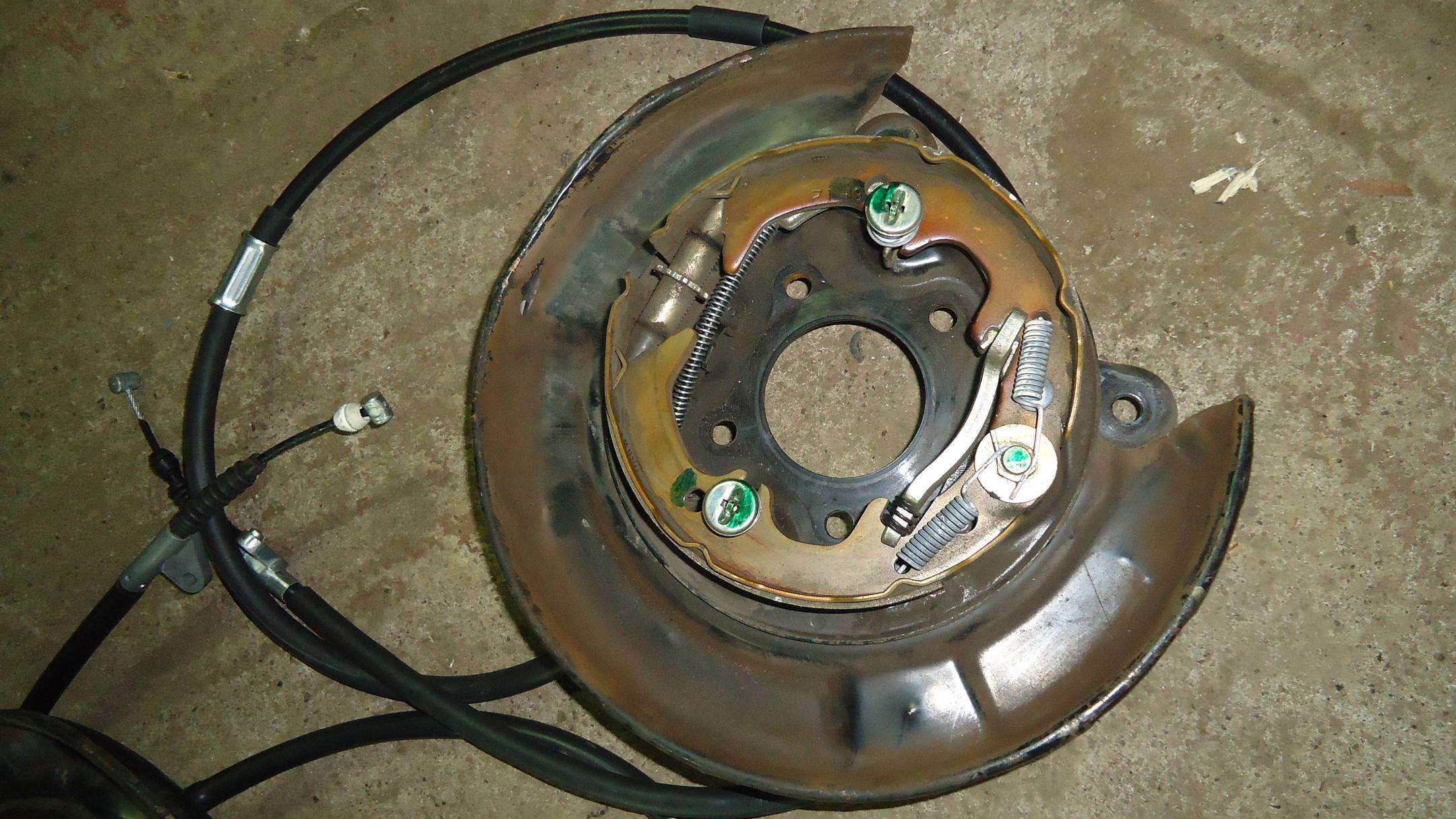

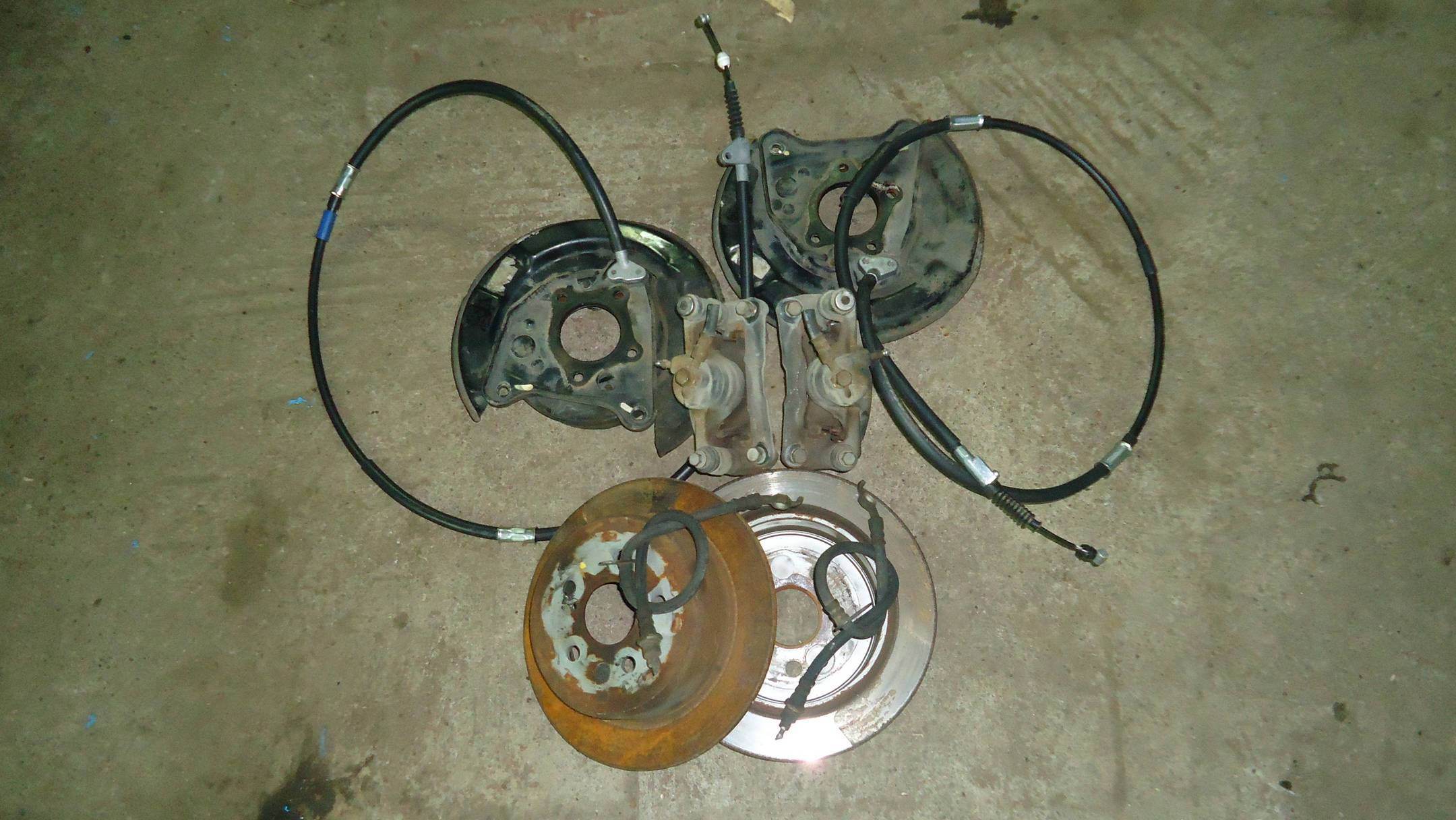

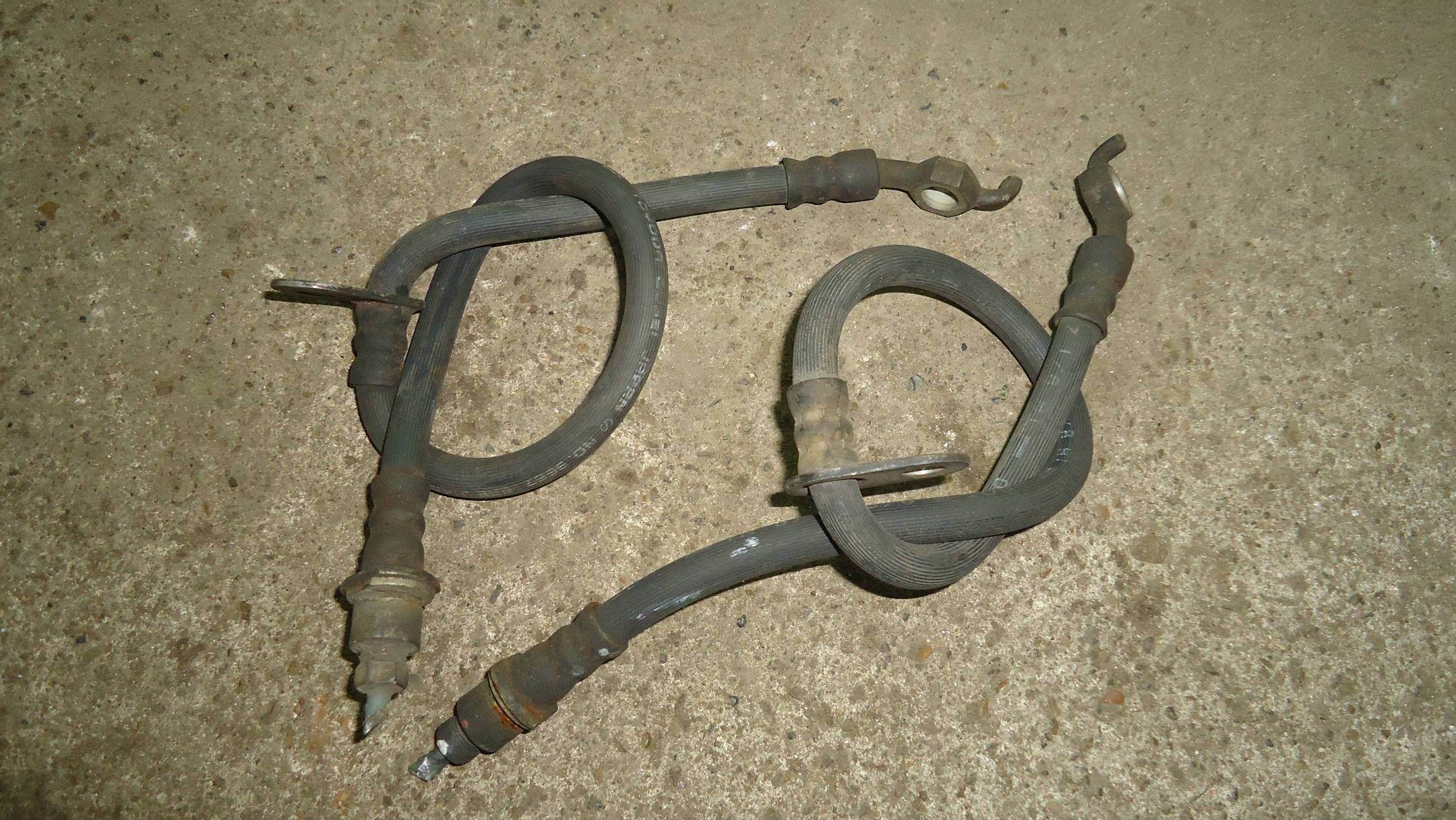

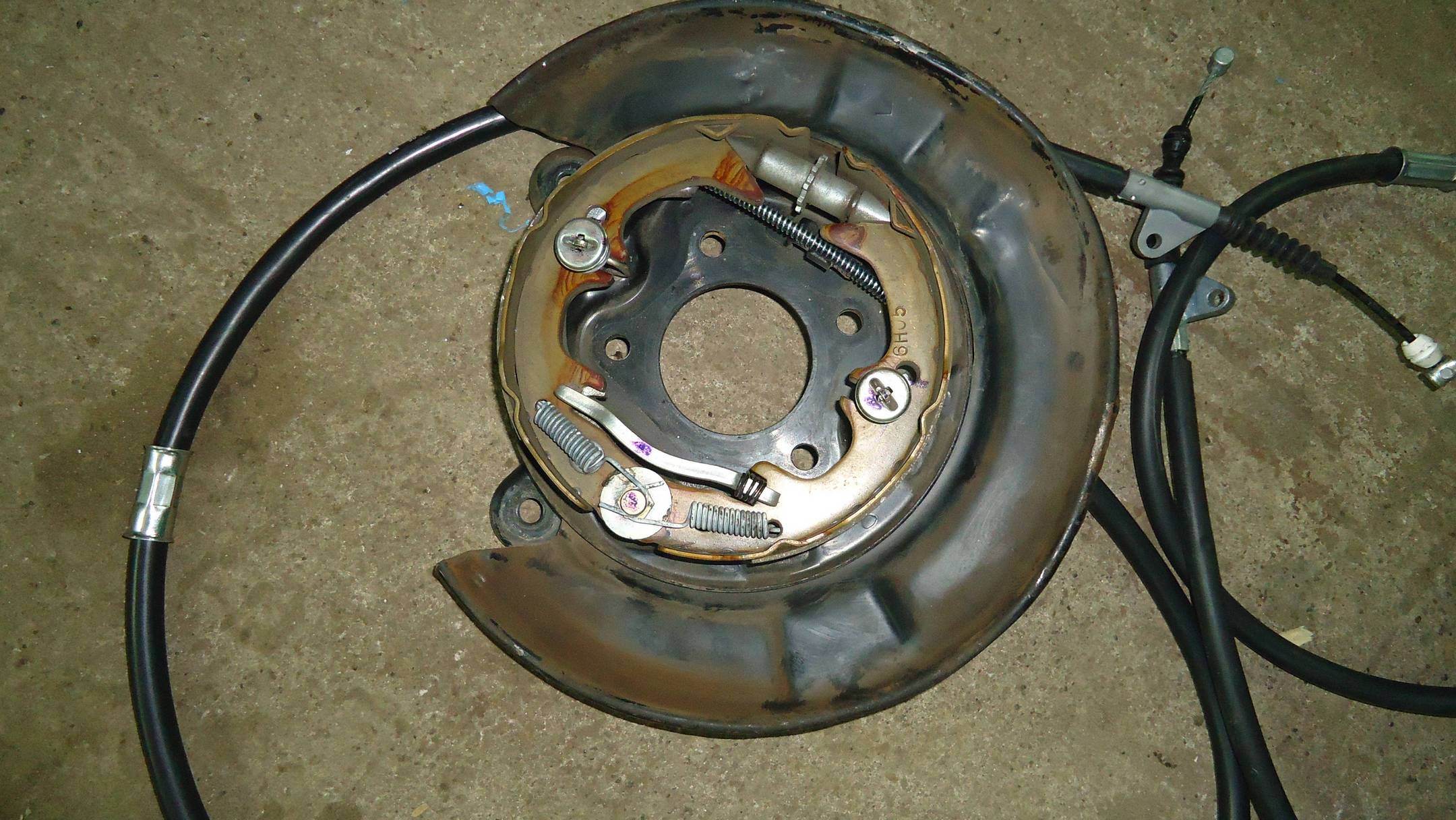

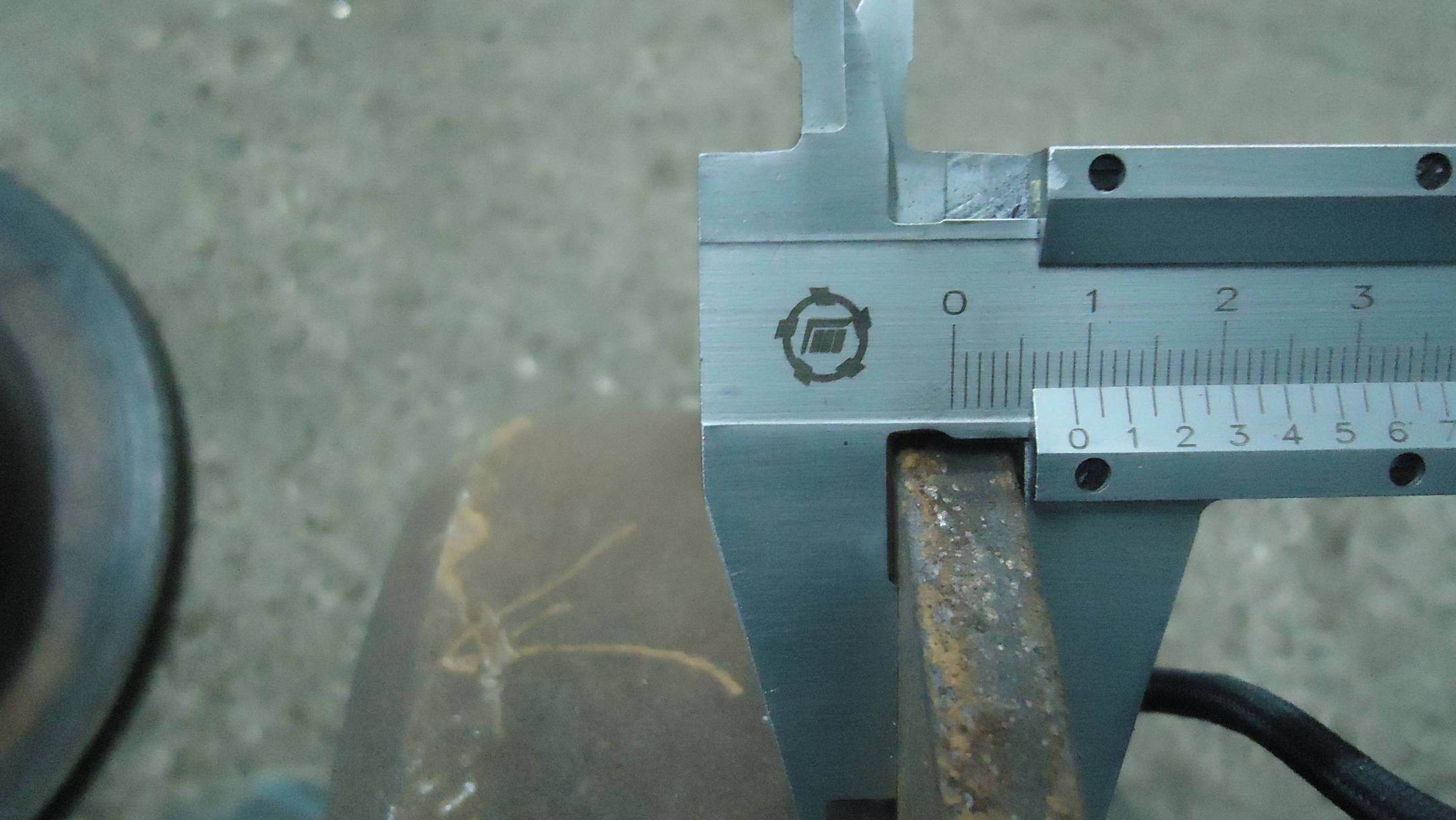

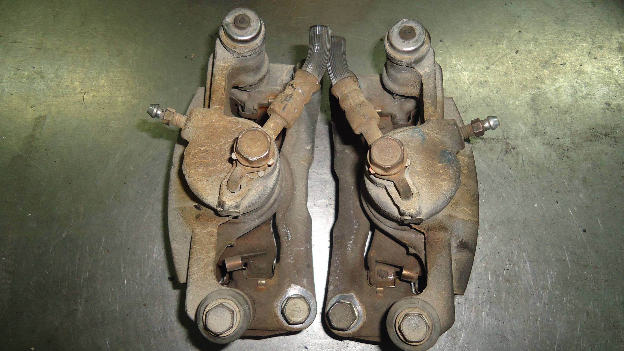

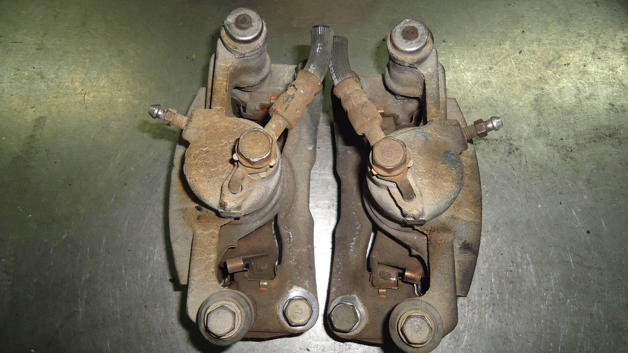

получил 8 штук,всех известил по очереди
Так же имеются задние дисковые тормозилки,полностью готовые к установке,хоть на АБСные машины,хоть на без АБСные
Троса новые,фирмы NK,встают без переделок,шланги оригинал,все на фото
цена 6500 руб
