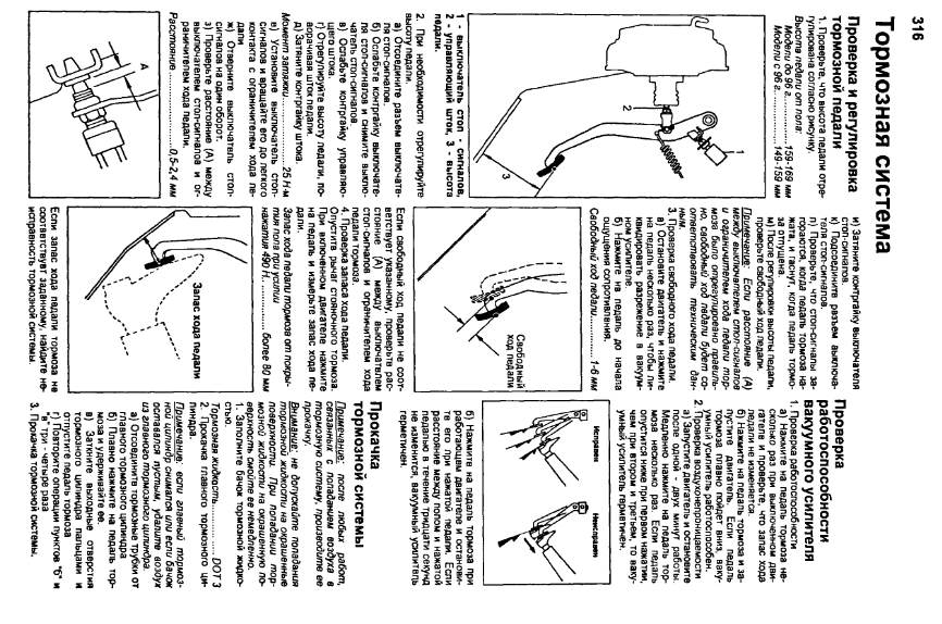

Fritz
Еще не мешало бы свободный ход педали проверить,
Регулировка педали торм..tif [257.91 КБ]

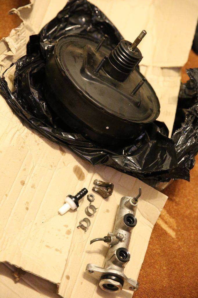

Отпишусь.
Получил через день отправки сей чудо набор.
По некоторым техническим причинам доставка пряма на работу вышла :roll:
Упаковано чудесно, прям как Бомба! Но была и ложка дёгтя, в силу стукнувших морозов на тот день – пока тащил за импровизированную ручку, организованная слоем китайской изоленты, она в какой то момент лопнула и мой чудо набор шмякнулся в снег :ps_ih: . За что и полюсую уважаемого Сергея :D.
Остальное, когда установлю – обязательно отпишусь, но морально не подготовился к этому, надо с мыслями и инструментом собраться, машина каждый день пока нужна.
С наступающим, Вас всех, НГ!!!
5Z5B4032.JPG [ 128.21 КБ | Просмотров: 8219 ]
5Z5B4034.JPG [ 95.42 КБ | Просмотров: 8219 ]
5Z5B4047.JPG [ 121.5 КБ | Просмотров: 8219 ]
