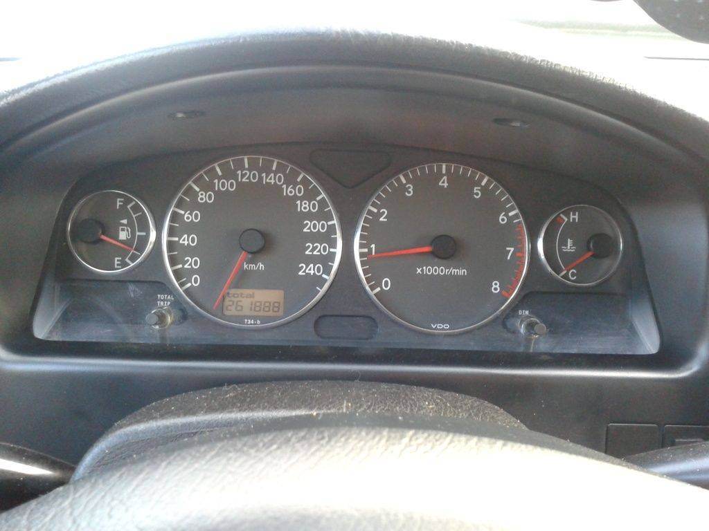

Тоян
Добавлено: Пт дек 06, 2013 8:49 am |
| Студент |
Зарегистрирован: Ср ноя 20, 2013 12:38 pm Сообщения: 3 Репутация: 0 [ ? ]
Машина: Авенсис 22
Паша, привет! Все получил, все инсталлировал. Спасибо! В климат сам снимал размеры, поэтому легло ваще в кайф, а в приборку доверился чужим размерам и думаю кольца ловчей делать с наружным диаметром на 102 и 51.

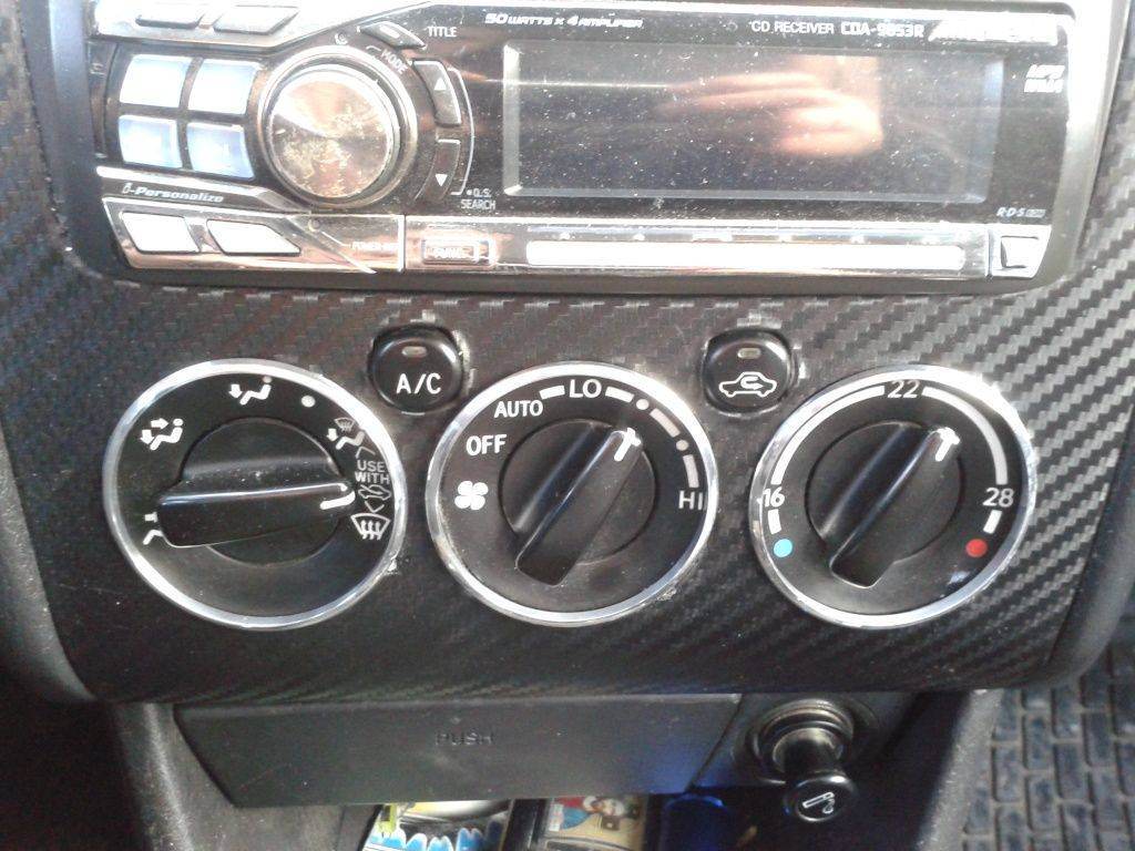

Тоян
Добавлено: Пт дек 06, 2013 10:39 am |
| Студент |
Машина: Авенсис 22
| Вернуться к началу |
Pavel80
Добавлено: Пт дек 06, 2013 10:41 am |
| Инструктор |
Зарегистрирован: Пт ноя 11, 2011 6:00 pm Сообщения: 349 Откуда: Украина Репутация: 15 [ ? ]
Машина: сенс
Год выпуска: 2006
неплохо, может сделаешь еще фото днем, а то кольца на климате не разобрать...
_________________ WhatsApp, Viber +380672552920
Тоян
Добавлено: Пт дек 06, 2013 10:47 am |
| Студент |
Машина: Авенсис 22
любой каприз

Тоян писал(а): Паша, привет! Все получил, все инсталлировал. Спасибо! В климат сам снимал размеры, поэтому легло ваще в кайф, а в приборку доверился чужим размерам и думаю кольца ловчей делать с наружным диаметром на 102 и 51. при таких размерах есть 2 варианта 1.посадочный диаметр больших колец в маске имеет 96мм, если делать кольцо наружным диаметром 102мм и хотябы дать по 0,75 на стенку, тогда внутренний диаметр получится 94,5(96-0,75-0,75), из этого выплывает что толщина кольца 102-94,5=7,5/2=3,75мм а это очень и очень толстое кольцо получится. 2.если делать 102 наружный а внутренний 96,5мм, толщина стенки получится вменяемой(2,75мм аналогично той что делаю я), тогда придется снимать в маске по 1мм на стенке по периметру. все расчеты аналогичны и для малых колец из всего выше изложеного и моего опыта, скажу, что те размеры которые дали Ваши земляки есть оптимальными. и еще одна не маловажная вещь, качественный дюралюминний идет только до 100мм в диаметре потому если делать больше 100 это уже будет обычный алюминний а он уже не дает такого блеска как дюраль Д16Т Всем удачи на дорогах!!!
