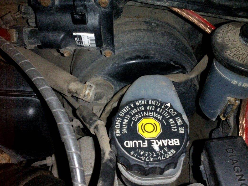

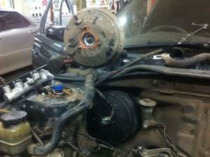

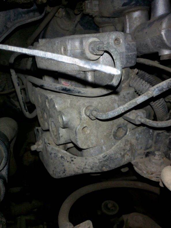

Приветствую всех!
После просмотра всей темы хотел бы задать вопросы более знающим:
1. Имеется вот такой ВУТ
1441210275500_1.jpg [ 157.99 КБ | Просмотров: 8939 ]
с вот таким блоком АВС
1441210275500_0.jpg [ 64.3 КБ | Просмотров: 8939 ]
,пойдет ли мне комплект?
2. Нужно ли снимать блок АВС???
Просто сколько видел фото у всех ВУТ узкий, а тюниговый широкий. У меня изначально широкий.
Заранее спасибо! Прошу не пинать.

sailor5 писал(а):
у всех ВУТ узкий, а тюнинговый широкий. У меня изначально широкий.
Да, у тебя не такой как у всех :D , вакуумник который предлагает Сергей, если меня глазомер не
подводит, будет большего диаметра, прикинь чтоб не уперся ни во что навесное (катушку и т.д.).
Насколько знаю, его снимают с креплений, и сдвигают в сторону, при установке.

sailor5
на первой странице все сравнения,прямо с фото. Твой там тоже присутствует ;)

sailor5
Но все же я думаю тебе придется снимать Блок АБС. Так как жирный Вут не выйдет так просто :)

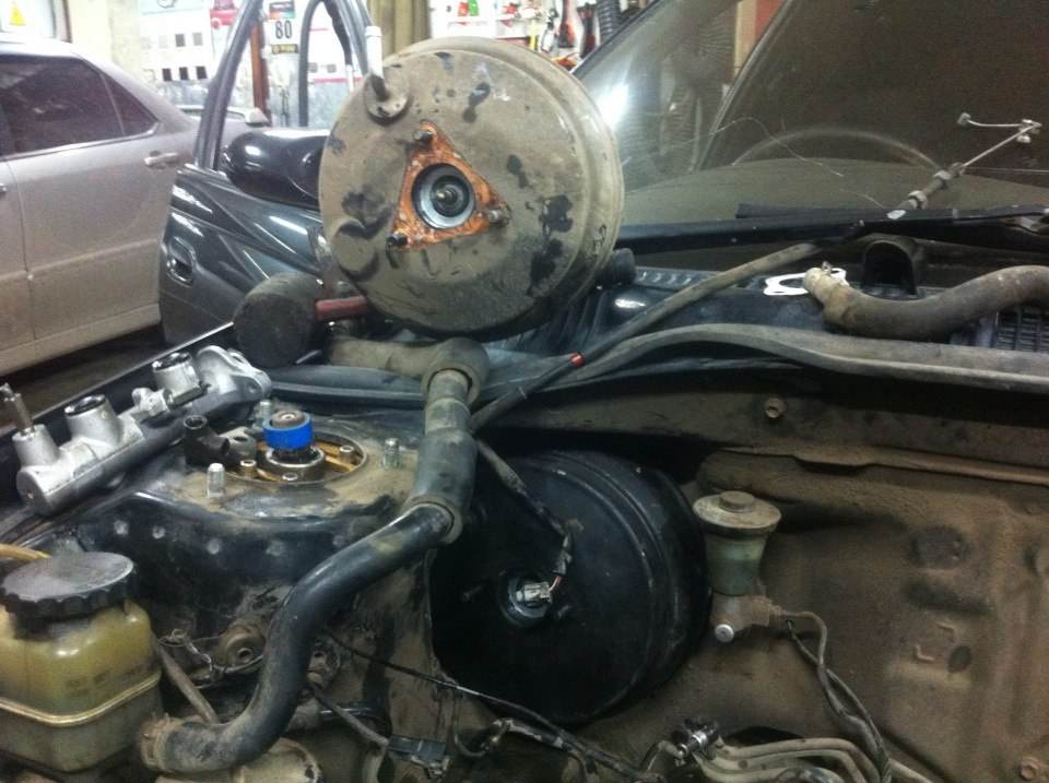

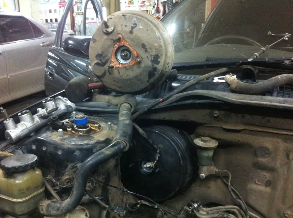

Расскажу за установку на калдину, а то человека 3 мне писало в ЛС, а поставил я его только сейчас.
до этого установил перед целсиор 31, зад гтфор тормоза. Тормозило хорошо, но для хорошей отторможки педаль нужно было продавливать дальше середины хода, в пол тоже довольно весело оттормаживалась, но было чувство что не хватает всё равно производительности.
Не знаю как на простых моторах (там думаю всё намного проще), но на ГТЕ я вообще не представляю как можно снять\поставить ВУТ и ГТЦ, места просто руку даже засунуть нету.
В итоге скинули мотор полностью, я чёт не ожидал что Вакуумник будет чуть ли не в 2 раза больше стокового, его просто пришлось забивать молотком на своё место )) а так же доработать этим же инструментом стакан, он просто за него даже не пролазил, бачок родной переставил с небольшими доработками. и нужен вакуумный шланг подлинней на верхний штуцер, т.к. он стоит подальше. Вместе с этим ещё упор ГТЦ поставили, т.к. давно лежал.
В пол ещё не тормозил боюсь как бы шланги не порвало ))) да и все что лежит в машине надо закреплять либо убирать, постоянно сзади прилетают предметы, ладно если по спинке сиденья ещё прилетит, а то постоянно под сиденьем всё пролетает в ноги.
В целом офигенное торможение с самого прикасания к педали тормоза, таких крутых тормозов у меня ещё не было, но опять же, у меня всё это дало в комплексе такой эффект. Я очень доволен результатом.
