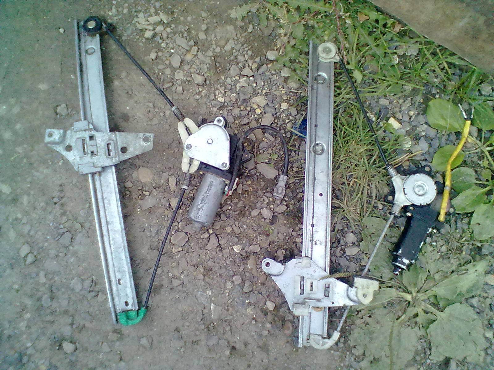

Блин... Вот у меня тоже от Калдины такой же, а по креплениям не подходит :( Ничего не понимаю...

по креплениям к двери или по креплениям к стеклу?

Может не от Калдины,а от праворукой Карины-улыбки? Тогда да,не подойдет

По креплению к двери. У направляющей, которая вертикально ставится, имеет три болта. В моем случае только два болта встают в свои отверстия. На родном между ними, по-моему, 37,5см, а на купленном 41,5см. На нем самом написано Калдина АТ190, а в объявлении писали что с кузова ST195

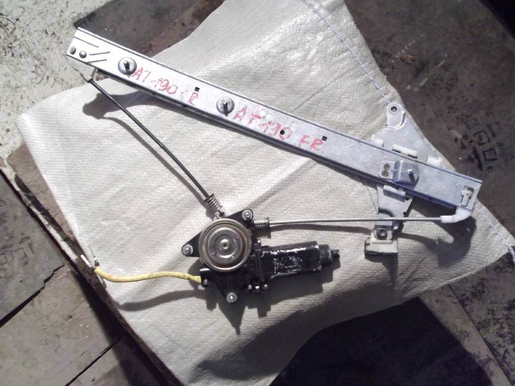

На всех Коронах-Калдинах в 190х кузовах стеклоподъемники идентичны по креплениям с Кариной Е. Либо разборщики ошиблись,либо обманули,такое тоже бывает. Я вот тоже ждал два левых,а прислали левый и правый,а написано что левый ;)
Вот пример:

Sinclair
у тебя точно передний?
может ошиблись и задний дали. или передний но с другой модели?
если б фотку кинул, было бы проще
задний дали
Я вот тоже начал подумывать... Оказывается, направляющая у такого как на фото короче на пару см. И у моего редуктор совсем другой. Фотка-то есть, слева - мой, справа - который "не встает" :)
Самое интересное, что сегодня по почте весь день общался с авторазбором, они тоже говорят, что такие замороки у них впервые, обычно любой подходил

ИМХО на фото справа от улыбки, на моей улыбке точно такой же редуктор с маленькой крышкой и крепление стекла такое.
И по каталогам на мою от короны и калдины не подходят
