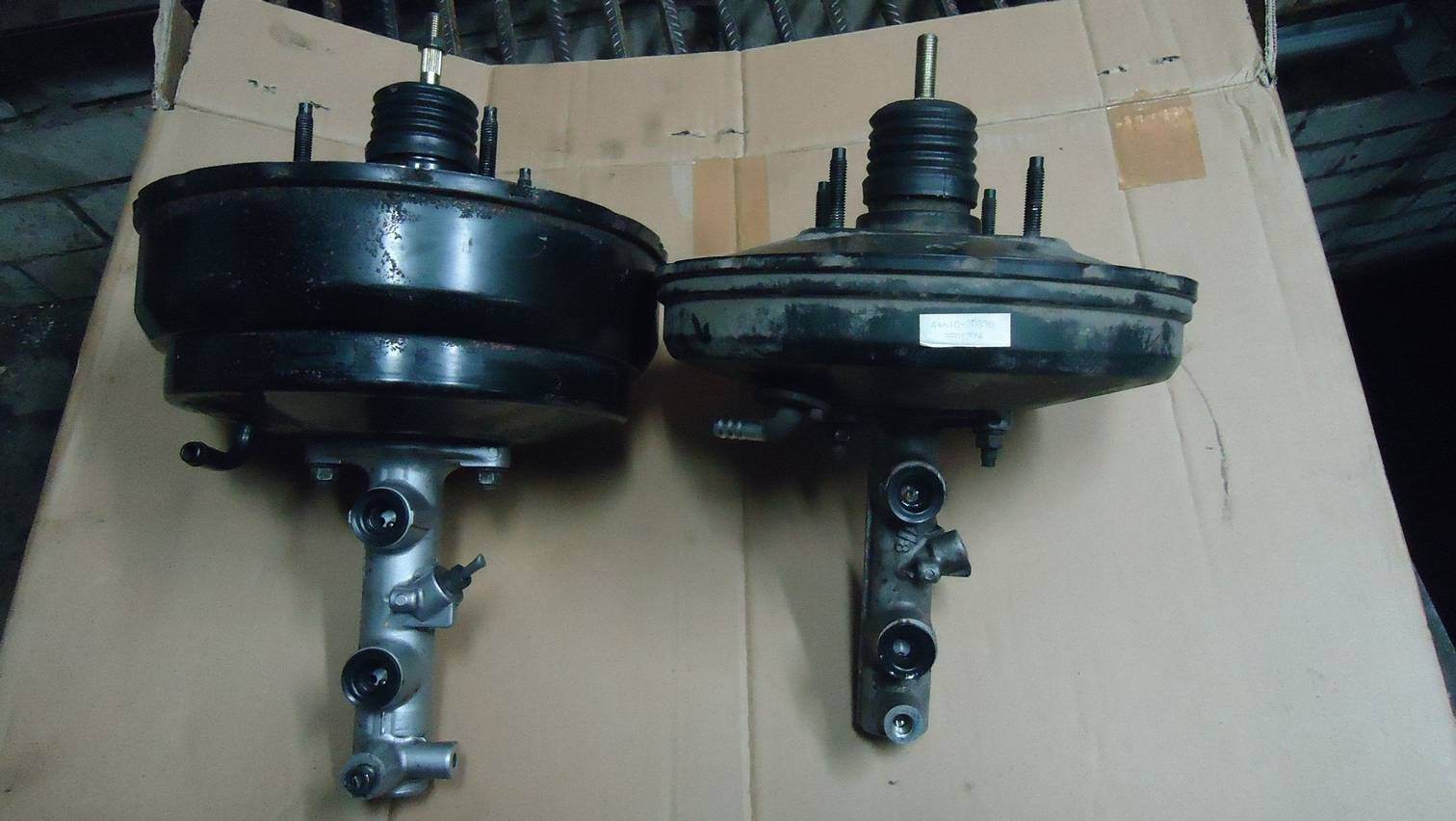

Фото подготовленного к продаже усилителя.
В сравнении с японским вакуумом:
2014-04-02 21-38-56.JPG [ 721.67 КБ | Просмотров: 23154 ]

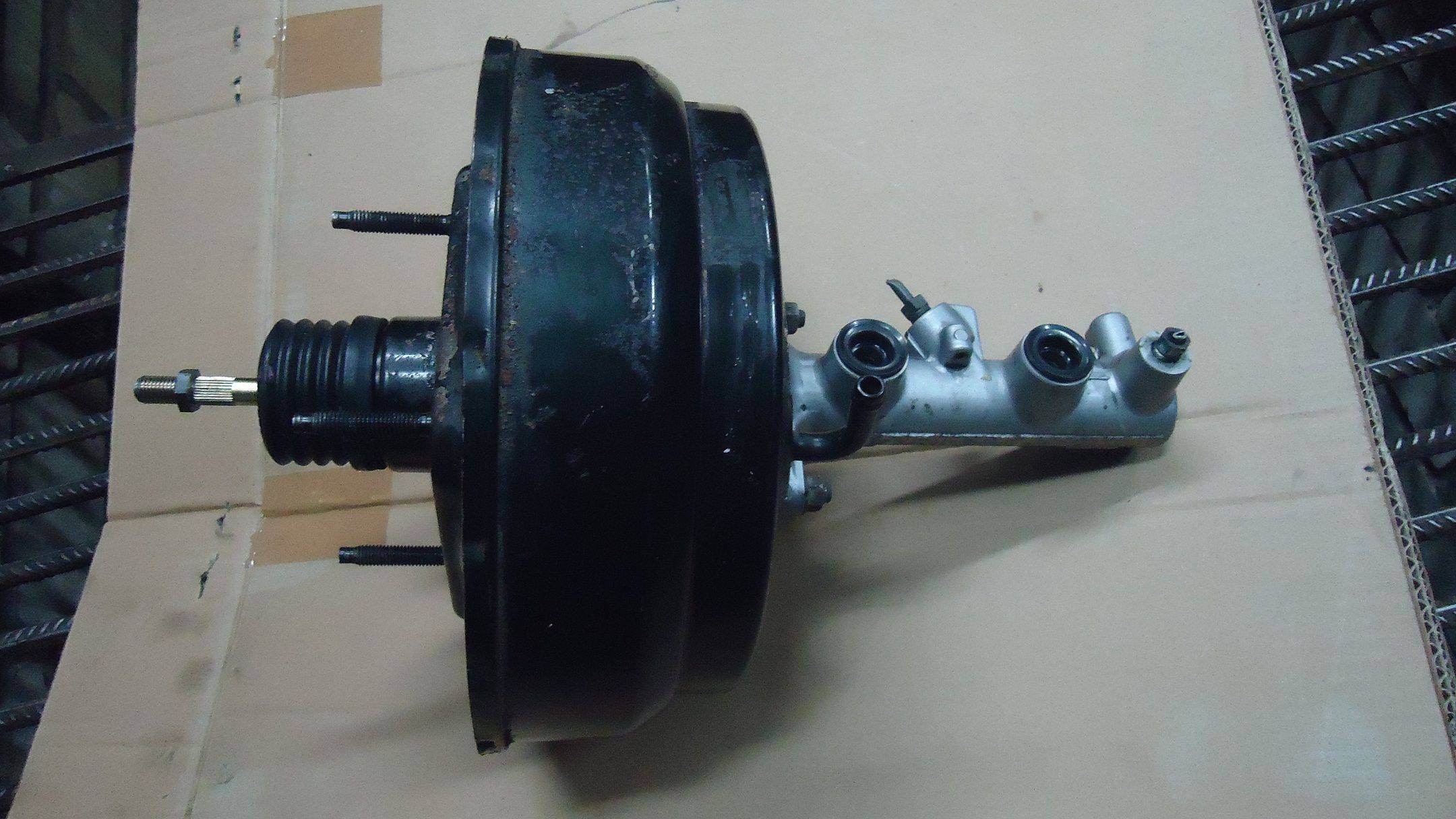

В сравнении с английским вакуумом:
2014-04-02 21-39-18.JPG [ 1.3 МБ | Просмотров: 23154 ]
Сам вакуумник:
2014-04-02 21-39-50.JPG [ 721.32 КБ | Просмотров: 23154 ]

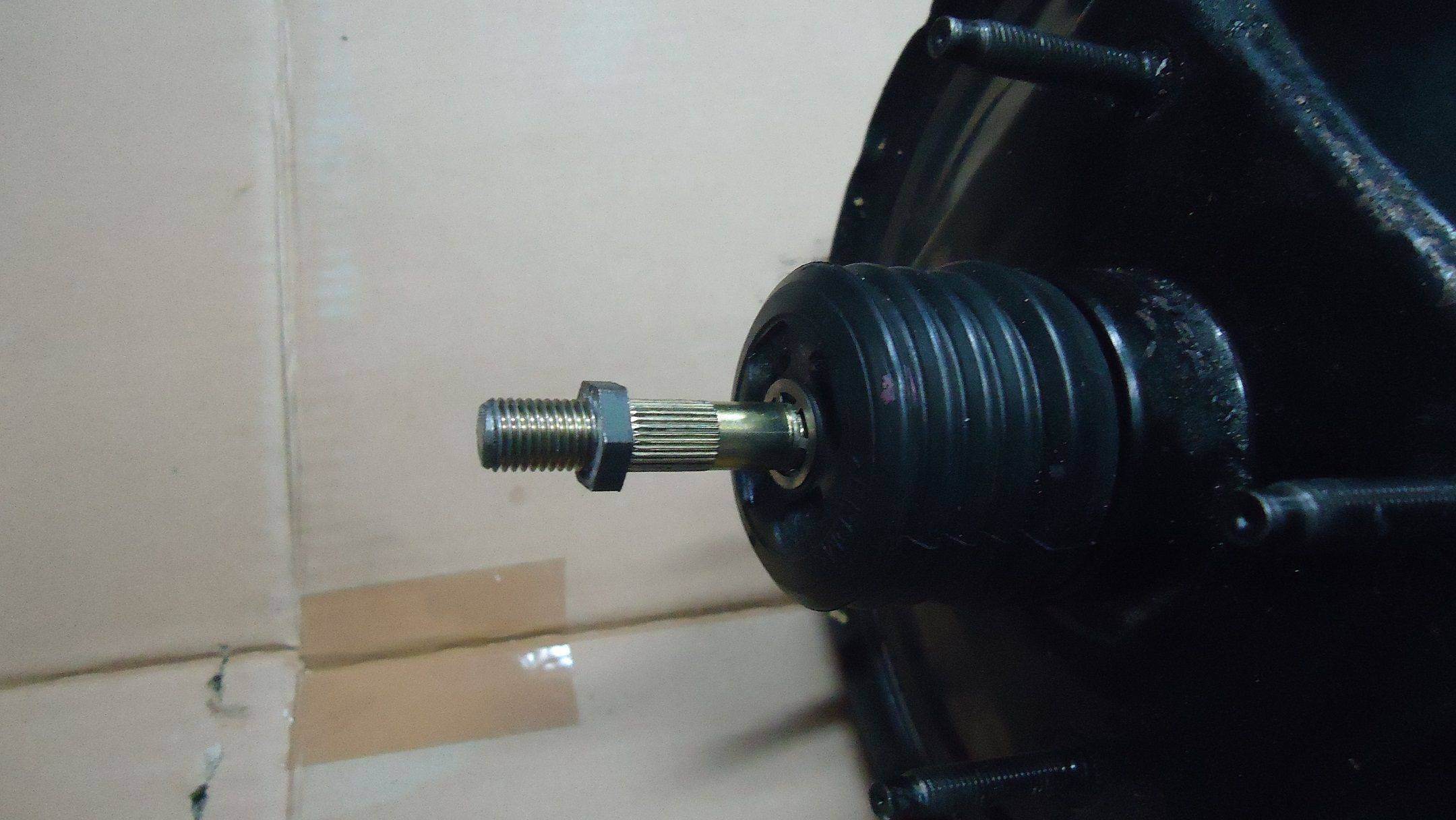

Чуток модернизирован(укорочен) шток и на нем гайка стопорная меньшей высоты:
2014-04-02 21-39-58.JPG [ 621.67 КБ | Просмотров: 23154 ]

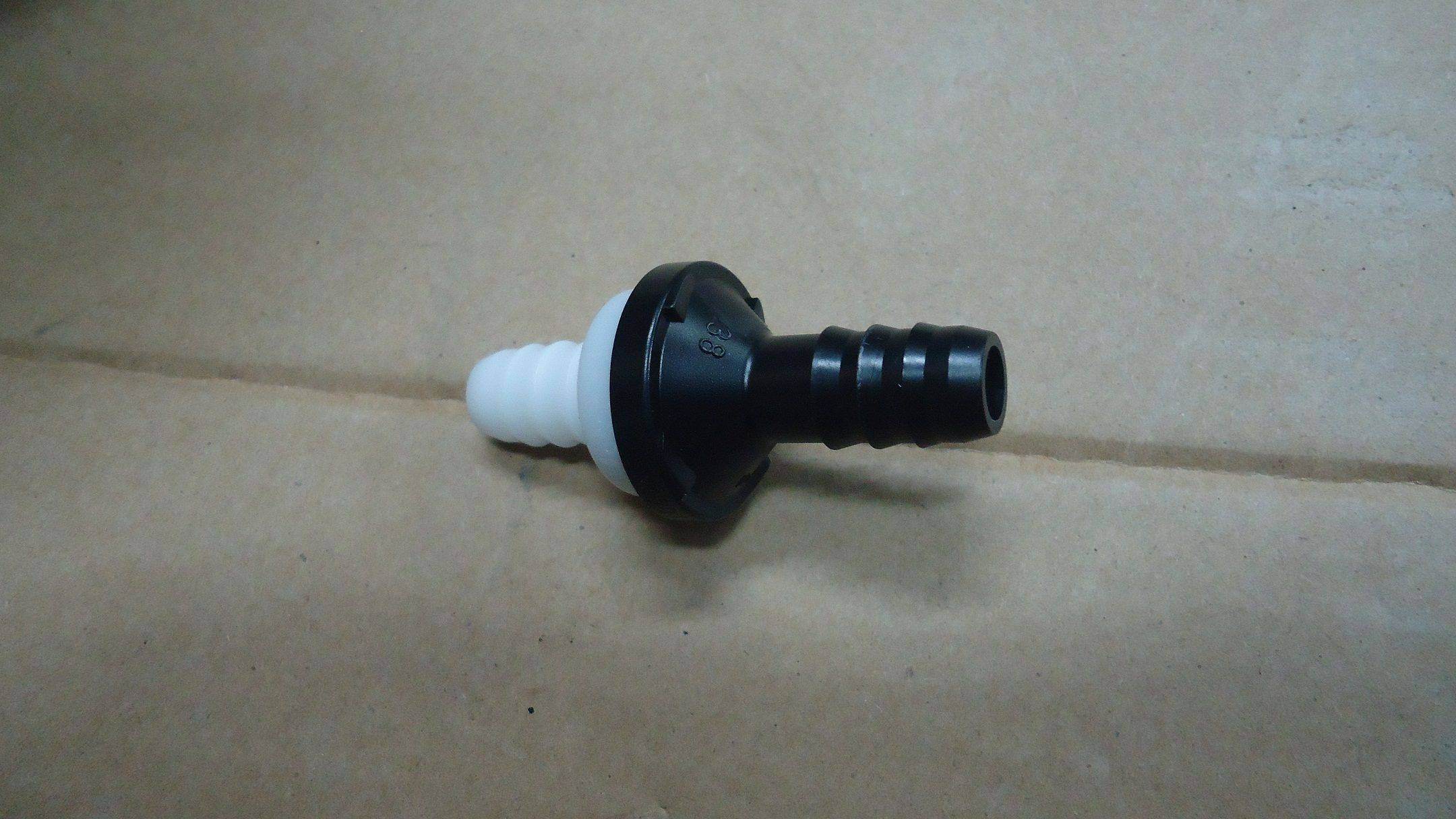

Но клапан подобран,хоть и не Тойотовский,но оригинальный германский:
2014-04-02 21-40-26.JPG [ 720.87 КБ | Просмотров: 23154 ]
