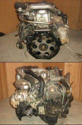

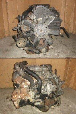

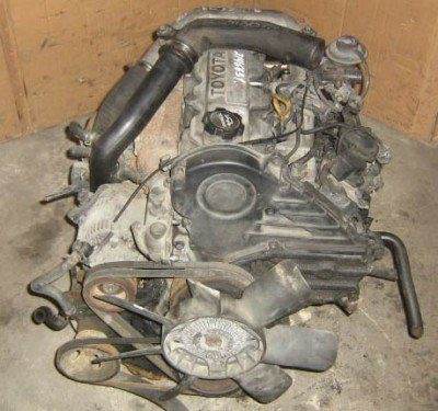

Вот фото движков контрактников - для ориентации (пусть пропеллер не смущает эти движки с Town Ace, там они стоят продольно, у нас моторы стоят поперечно ).

По-поводу снять - сделайте фото подкапотного пр-ва.
что мешает?
