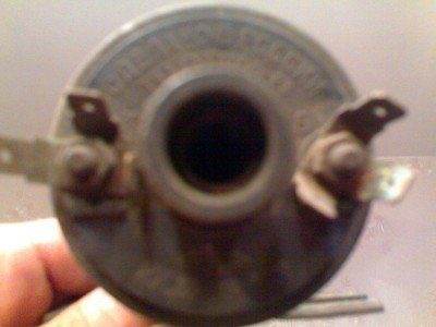

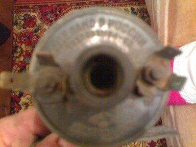

Жень, а почему волговская-то? Она вроде жигулевская. Катушка ведет себя нормально, отличается тем, что машина послабее преть :D , но в целом я отъездил на ней полгода-проблем не было, так что как вариант колхоза в тайге - вполне прокатит. Вот фотки. Блин, на телефон не очень удачно, но в общем если кому-нибудь нада будить, пишите. :)

СообщениеДобавлено: Ср май 06, 2009 11:07 pm
evgen e
Вот только прокатывает такой фокус только на движках с ЭСУД от БОШа. :wink:

СообщениеДобавлено: Чт май 07, 2009 12:32 pm
DIMMon писал(а):
объясните Сэр
У Боша катухи простые, поэтому могут быть заменены Жигулёвскими, Волговскими и пр. У Денсо - со встроенным коммутатором,- хрен чем заменишь просто так. Тебе же Бесо всё уже объяснял: http://carina-e.ru/viewtopic.php?p=67241#67241
