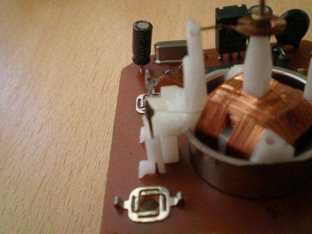

Нужна помощ,спидометр после 10-15 мин.езды начинает глючить.После трогания с места прыгает на 80км,и только после остановки камнем в низ.Три года ездил никогда такого небыло.!

Тахометр работает ок.Снимал приборку,протирал контакты,всеравно зашкаливает минут через 15,почему не сразу?!Где еще проверить контакт?

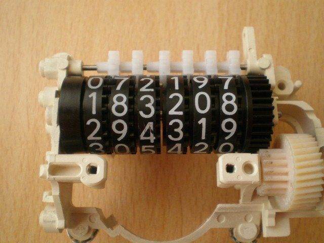

С причиной разобрался сам,окислились два контакта в спидометре (на фото),пропоял и все ок!При поиске причины заметил что легко подкорректировать показания спидометра,мож каму пригодится,вставил тонкую отвертку и колесико с цифрами(то что с лева от отвертки) легко крутитца до нужного показания!За минуту скинул с 240тыс. до 182 тыс!
