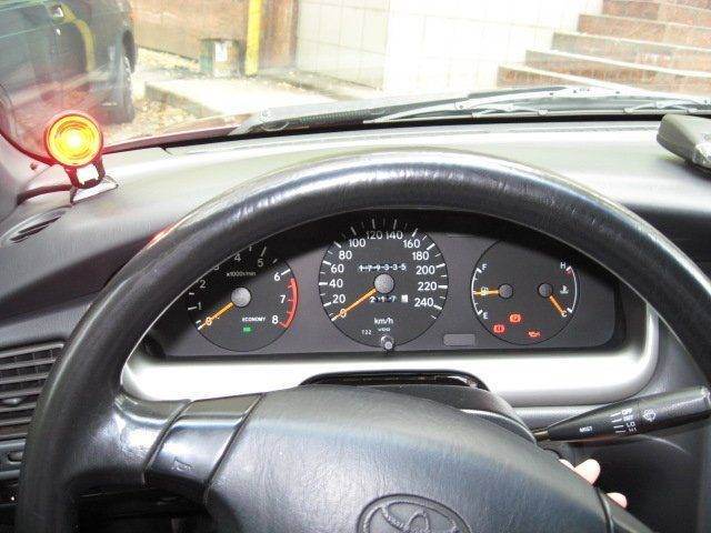

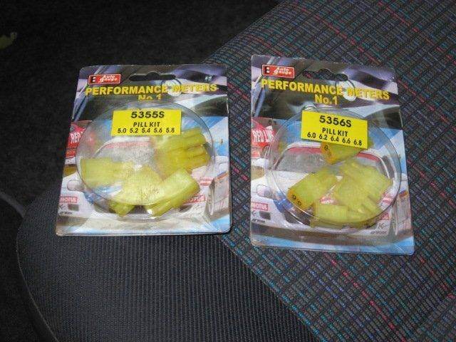

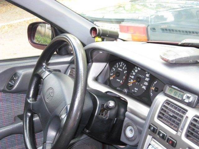

Более подробные фотки как сделал я. Старался что бы вспышка не мешала и вписалась в интерьер Карины, вот поэтому и выбрал готовую, строго черного цвета. Считаю, что "колхоз" мне удалось обойти. Еще раз повторюсь, пользуюсь уже 1,5 года ОЧЕНЬ СУПЕР удобно.
Напоминаю владельцам 3х и более литровых моторов, что 1,6 -1,8 моторы имеют гораздо меньший крутящий момент, и очень часто их приходится крутить до упора. Вот тут, вспышка экономит, особенно внимание и иногда очень ценное время! Не нужно больше отвлекаться от дороги на тахометр. С момента установки, в отсечку на обгонах больше не упирался. Кстати работает очень точно.
P.S. А Бесо как всегда прав, присоеденяюсь, я например мухобойки и дефлекторы терпеть не могу и считаю их страшно уродскими, но каждый имеет право на своё мнение. И крутить или не крутить мотор тоже личное дело кажного.
Подробные фото на суд:
Комментарий к файлу: Вид сбоку
IMG_0474.JPG [ 112.51 КБ | Просмотров: 4589 ]
Комментарий к файлу: Наборы фишек для установки оборотов.
IMG_0471.JPG [ 127.12 КБ | Просмотров: 4592 ]
Комментарий к файлу: В работе, с уровня моих глаз.
IMG_0467.JPG [ 105.48 КБ | Просмотров: 4591 ]

Нет, подключали с 3х кратной проверкой 20 мин.
3 провода:
+ и - питание с приборки, и третий на провод штатного тахометра (на выход коммутатора зажигания). Даже если тахометра нет, думаю этот провод все равно на приборку приходит.
