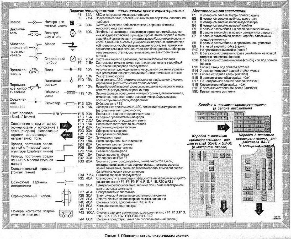

Коллеги, подскажите, какие реле находятся внизу стороны пассажира. А то что то вчера как затрещит там и машина заглохла. Знаю что там "мозги" стоят в количестве 2-х коробочек. А что же еще?

поможет?
Oboznachenie.jpg [ 490.44 КБ | Просмотров: 1172 ]

Там нет реле, мозг есть, мосг абс, усилитель кондея и колодка с фишками. Там может стоять реле сигналки отрубает чегонибуть на мозге, очеь часто уж они мрут.
