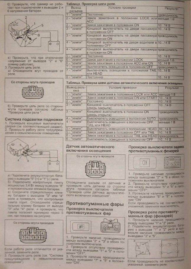

Разбираться придётся самому. Помочь могу только этим.
2.jpg [ 190.25 КБ | Просмотров: 1005 ]
1.jpg [ 259.26 КБ | Просмотров: 1005 ]
