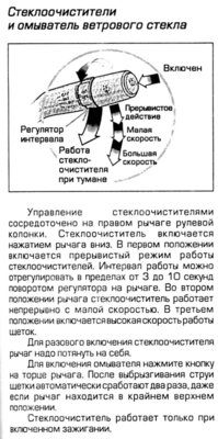

при нажатии правой кнопки во внутрь должна брызгать вода на переднее стекло и одновременно включаться дворники. поворачивая ручку вниз 1-2 это регулятор взмаха задней щетки - через определенное время или постоянно, поворачивая ручку вниз 3 это писюн на заднее стекло, ручка вверх просто писюн на зад без щеток. Я обычно вначале вверх для смачивания стекла, потом вниз для дворников. Всю ручку опуская вниз 1 положение для регулировочного кольца (набалдашник изменения частоты взмаха) 2 положение длинный интервал взмаха, 3 положение средний интервал, 4 положение офигительно быстро...
Моторчик можно проверить так - открой капот и нажми кнопку, мотор должен зажужжать (это на перед), или поверни вверх мотор должен зажужжать (это на зад).
