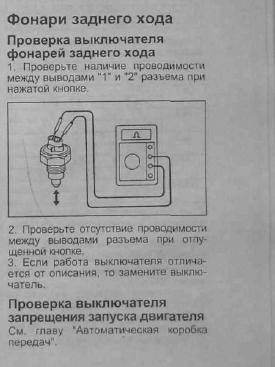

Такая проблема,ставил парктроники видимо где то коротнуло в итоге не горят фонари заднего хода. Где находятся предохранители заднего хода ? Под рулём слева и под капотом посмотрел - всё цело. Осталось так называемую лягушку глянуть. Но до этого всё работало т.е. я спалил предохранители когда пытался подключить парки. В мануале смотрел там всё бедно написано

СообщениеДобавлено: Пн июл 09, 2012 4:09 pm
Судя по электросхемам, пред GAUGE на 10А под рулем (проверь тестером)
А лягушка, думаю, жива
СообщениеДобавлено: Пн июл 09, 2012 4:29 pm
Сообщения: 679
Откуда: Алматы
Машина: Caldina АКПП 4WD
Rash писал(а):
Под рулём предохранитель на 10А GAUGE - целый. С тестером не особо дружу,хотя он есть.
В данный момент на задние фонари подцеплены парктроники, они тоже молчат значит проблема не в лампочках, питание не доходит до лампочек. Это не обрыв провода, т.к. всё работало пока я не коротнул
Теперь Caldina
Была Carina E
Был Subaru Legacy TwinTurbo
СообщениеДобавлено: Пн июл 09, 2012 4:34 pm
sol-minor писал(а):
Под рулём предохранитель на 10А GAUGE - целый. С тестером не особо дружу,хотя он есть... всё работало пока я не коротнул
А проверял просто взглядом? :D Вытащи его и попробуй через него какую-нибудь 12-вольтовую лампочку запитать от аккума - это поточнее будет
СообщениеДобавлено: Пн июл 09, 2012 4:42 pm
Сообщения: 679
Откуда: Алматы
Rash писал(а):
Балин оказывается я запитался к левому поворотнику ахах. Сижу думаю нажал на аварийку и запикало )))
фонари 92 года и плафон поворотника белого цвета вот и спутал, я и забыл что плафон заднего хода находится на багажнике вот оно чё михалыч вот оно чё
Спасибо за помощь !!!
