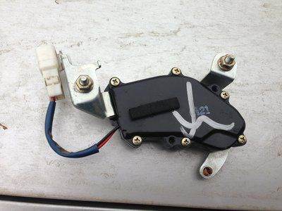

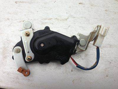

Посмотрели сегодня с Сеней - сломался привод, а точнее сдох моторчик, при этом вся механика в идеальном состоянии. так что ищется 69150-21020 Привод силовой задней двери либо целиком, либо моторчик от него.
2013-02-09 1.jpg [ 247.85 КБ | Просмотров: 7337 ]
2013-02-09.jpg [ 242.84 КБ | Просмотров: 7337 ]

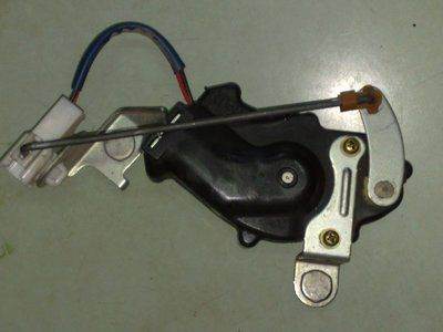

Лёша,я ему фоту отправил,чё то молчит пока
Добавлено спустя 43 секунды:
От такое ОНО
Оно.jpg [ 79.12 КБ | Просмотров: 7334 ]
 Заголовок сообщения: Re: Реально соленоид ???
СообщениеДобавлено: Сб фев 09, 2013 8:05 pm
оно-оно... самое такое.
