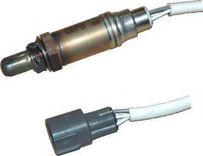

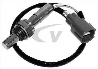

Проблема такая: бывший владелец при продаже посоветовал поменять лямбда зонд. Дал образец, какой надо купить, я его купил. Поехал в сервис ставить, при замене сказали что зонд не такой. Что-то они там переделали и всё таки поставили, в итоге чек горит всё равно. Клемму сбрасывал, не происходит ничего. Продиагностировал двиган, выдало только 21 ошибку. Позднее покурил форум и допер что у меня стоит LB двигатель и по-ходу на него ставится не кислородный датчик, а датчик обедненной смеси. Теперь меня терзают смутные сомнения. Подскажите правильный ли я купил датчик? Если правильный то почему чек по-прежнему горит? Почему у них отличаются наконечники? Форум уже перелопатил. Заранее спасибо всем кто откликнется.
Комментарий к файлу: тот что дал как образец и соответственно тот, что купил.

Комментарий к файлу: тот что стоял

тот что стоял лб, по поводу чека тут где то писали, что чек на датчик обедненной смеси не подключен, по крайней мере по своему опыту могу сказать, когда он у меня сдох то чек не горел, просто расход вырос, сделал диагностику, диагностика показала, что датчик умер
п.с. тот что на нижней картинке бедный 89463-29045

Они оба по ходу "не правильные",не ЛБэшные,наши вроде как на фланцах идут и крепятся на две шпильки :nez-nayu:
верняк, сразу не заметил, но в остальном корпус нижнего один в один лб-ый

[quote="Пожарник"][/quote]
Фланец мне сегодня к нему приделали и поставили.
Azazello
Странно, прежний владелец сказал, что стоял именно такой датчик... Что за абракадабра...

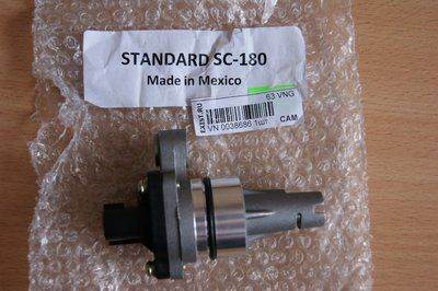

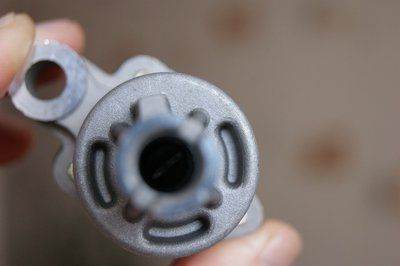

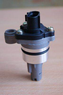

народ не разу в глаза не видел датчик скорости ! это он

СообщениеДобавлено: Вт фев 12, 2013 4:11 pm
max32 писал(а):
датчик скорости ! это он?
Он. Но от какого коробаса - вопрос.
СообщениеДобавлено: Вт фев 12, 2013 6:21 pm
Сообщения: 4383
Это не наш датчик походу http://www.ioffer.com/i/toyota-speed-se ... -141151073

Выкручивал недавно,абсолютно не такой и на конце как у шариковой ручки только побольше чутка
пысы.
Извиняюсь,перепутал это датчик заднего хода

СообщениеДобавлено: Вт фев 12, 2013 7:43 pm
Сообщения: 1117
у меня такой
Добавлено спустя 57 секунд:
только шестерёнка поменьше

СообщениеДобавлено: Вт фев 12, 2013 7:56 pm
Сообщения: 4383
О как... вижу стопорное кольцо, снимаем его и шестерня с осью выйти должна, переставляем в "мексиканский" датчик и радуемся :)
