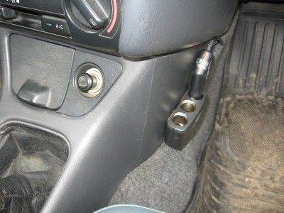

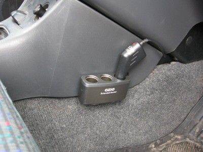

В машине развелось всяких устройств - видеорегистратор, навигатор, зарядка для мобилы и т.д. И все требуют гнездо прикуривателя, а оно одно! :D
Купил на е-бэе и поставил такую штуку, доволен. Питание взял с цепи подогревателей сидений
IMG_01420.JPG [ 245.15 КБ | Просмотров: 6807 ]
IMG_01430.JPG [ 218.71 КБ | Просмотров: 6807 ]
если не сложно, можешь поподробнее расписать, что эта за цепь и как к ней цеплялся?
В консоли между сидений есть две фишки для кнопок обогрева сидений, к ним приходит черный провод с белой полосой, это питание обогревателей, к нему и цеплялся.
Я все-равно весь этот жгут переделывал, под фишки для клавиш подогрева от черри

Все, что написал, касается японок. У англичанок все может быть иначе :D
