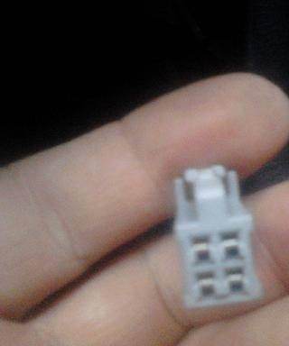

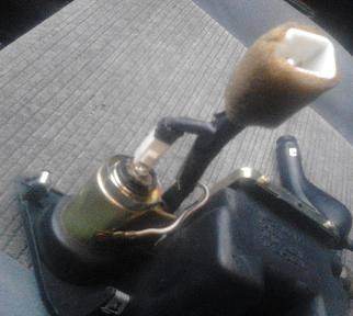

вот фото как на моей.
На прикуривателе провода заканчиваются разъёмом,
в 4 провода, он соединяется с тем что у меня в ладони и вых 4 провода: 2-а белых с чёрной полосой, зелёный и синий с красным.

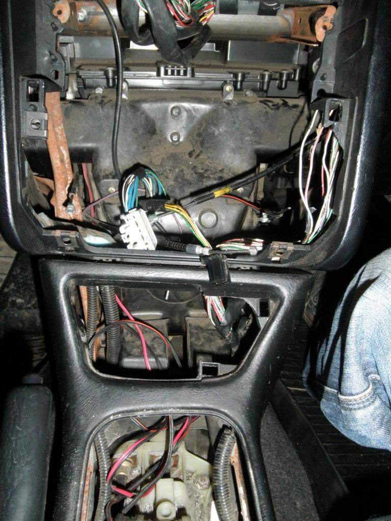

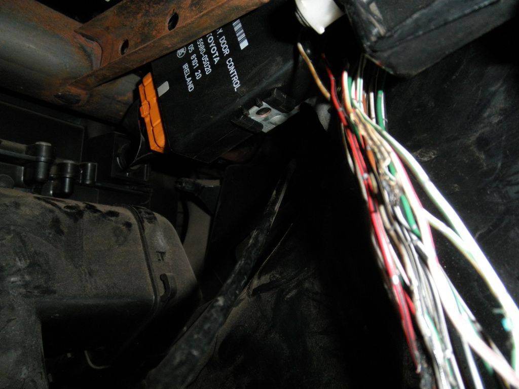

Но теперь точно могу сказать что провода прикуривателя идут в правом жгуте (см картинку где краешек блока ЦЗ) и опускаются вниз на блок климата и далее правее правого воздуховода ок рычага КПП.
Все провода что на фото распушённые это провода приёмника и 3-х кнопок над ним.

добавил фото.

Сообщения: 97
Откуда: Тверь
Двигатель: 4A-FE Bosch Motronic
Получается мои догадки подтвердились. Вот я фото выкладывал download/file.php?id=64627&mode=view правильно повода прикур. должны из толстой косы что на фото приходить на прикуриватель? дело в том что у меня ни рядом ни в этой толстой косе нет таких проводов с такими цветами и как их теперь восстановать? А коса эта уходить в панель и чтоб до неё добраться надо панель похоже скидывать и верхняя крышка на сколько я знаю тоже отдельно от панели не снимается! может как нибудь напрямую кинуть! А то без прикуривателя вообще не айс! Черт подери того хозяина кто их спалил, столько проблем из за какого то прикуривателя!

[quote="BorisRazor"][/quote]
, получается что так - из толстой косы. Что там нет отрезанных проводов? никаких?
чтоб не вскрывать панель - может разрезать её аккуратно чтоб жгут вынуть? как раз по пунктиру примерно.

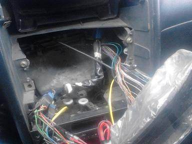

на сам прикуриватель идёт + после вкл зажигания, корпус соответственно -.
ну и на подсветку прикуривателя соотв + от вкл габаритов, он есть на 3-х кнопках, и - опять же корпус
+ можно взять я думаю с прёмниковых разъёмов (если нагрузка не подразумевается большая)

Вот на фот где знак ? download/file.php?id=64606&mode=view это магнитола правильно на них можно кинуть прикуриватель и магнитолу одновременно? Вроде на мафон и прикур. даже один предохранитель стоит?

сфотай жгут кот сразу за блоком климата но не тот что маёфонный, а тот что справа идёт

Так пойдет?

пойдёт!
а не может , да не не могут схемы отличаться.
да фиг с ним, подсветку с блока климата взять, а + на прикуриватель с майфона + кот появляется при вкл зажигания.

download/file.php?id=64592&mode=view
вот думаю как к самому прикуривателю подсоединится? Фишки то у меня нет, резать?

их вынуть можно из разъёма
