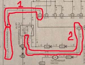

До установки новой сигналки, как я понял все работало тип-топ. Смотри какие "левые" цепочки удалили и не восстановили штатные. И в первую очередь замерь напряжение на соответвующем контакте ЭБУ, с которого подается напряжение на реле бензонасоса. Посмотри цепочки обозначенные на схеме. 1 - отвечает за запуск насоса в момент пуска. 2- за удержание реле во включенном состоянии после запуска двигателя. Скорее всего что проблема во второй цепи, т.к. ДВС запускается и как ты пишешь глохнет после 1.5 сек работы. Значит реле при положении ключа "Старт" срабатывает, как только после запуска ДВС ключ возвращаешь в положении "Зажигание" реле отключается, а следовательно и насос.
Новую сигналку не поставили, только удалили старую. Со старой сигой всё работало, она функцию компа выполняла. Сигу убрали, теперь в этой цепи проблема: сигнала в ней нет.
Сигнал релюхе комп должен давать (цепь 2 на схеме). Массу, а не напряжение.
