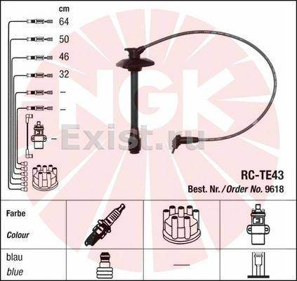

Народ помогите пожалуйста, облазил экзист вдоль и в поперек, никак не могу найти номер проводов которые подойдут на мою каринку, знаю что могуцт быть с разными раземами потому боюсь ошибиться, мож кто подскажет?
Танк по имени Carina II, 3S-FE, 1991 год, jt1lst17100077912 :).
СообщениеДобавлено: Чт янв 10, 2013 9:20 pm
Сообщения: 1447
Откуда: Моск.обл. г.Щёлково
замерь все длины и посмотри разъемы, если совпадает, то номер RC-TE43.

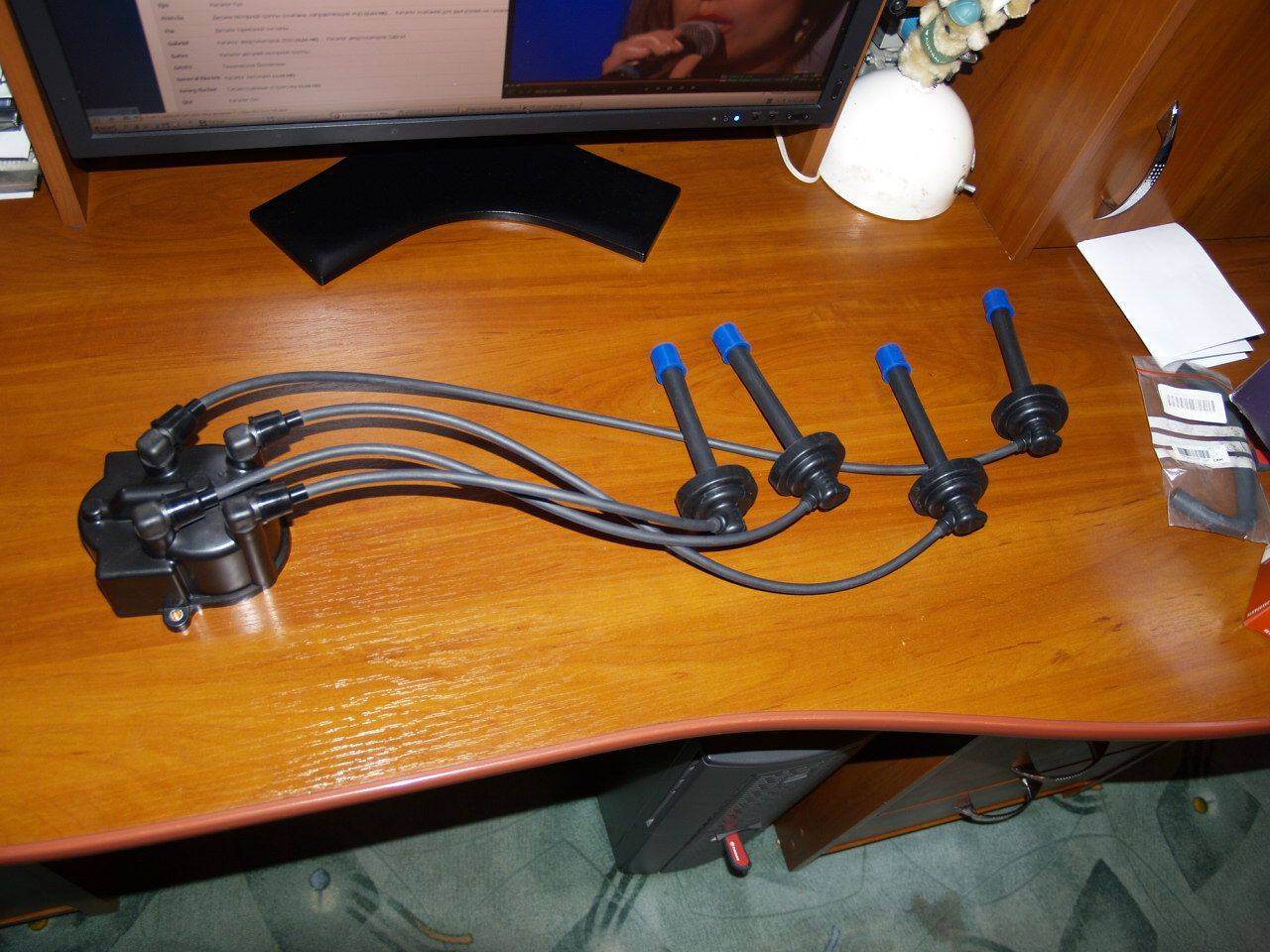

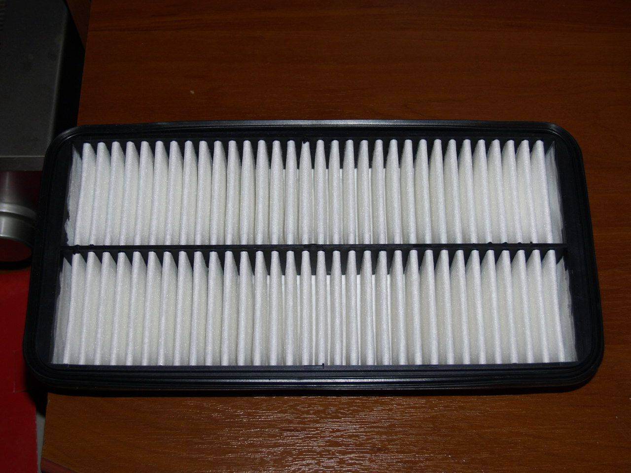

Так пришел мой заказ.
Заодно заказал воздушный фильтр, шланг вентиляции, датчик давления масла, бегунок, все фирмы Herth-buss(Jacoparts)
Как видим пришла крышка какая то YEC, хорошо что хотя бы япан. Бегунок тоже япан, хотя якопартс как бы Германия...
Фигня в том что провода тоже не снимаются..., или я слишком легко тянул... :), прокладки в комплекте не было :(.
По качеству хрен его знает этот ЙЕК первый раз слышу....

Комментарий к файлу: Фильтр воздушный
_2125105.JPG [ 264.7 КБ | Просмотров: 11752 ]
