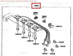

СообщениеДобавлено: Пн янв 15, 2018 8:43 am
Денис87 писал(а):
оригинал только по одному проводу продается
Ну как же по одному то?, вот 4 картинки, твои провода должны быть из 2-х последних,
скорее всего на 3-й картинке, 4-я судя по всему для "BOSCH", нажимай на номер над
рамкой в которой картинка соответствующая твоим проводам, вывалится список,
найди в нем "LEAN BURN", и по оригинальному номеру выбирай комплект аналога,
или оригинала если цена устроит, обрати внимание на наконечники проводов,
у толстых (4-я картинка) они другие, и в твои крышку и катушку не подойдут :!:

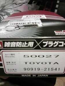

Я себе купил MG-60027 Masuma

И почём?
2210

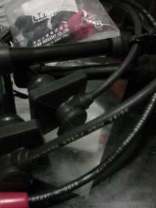

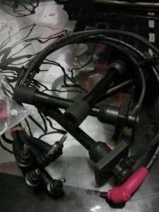

White Wolf писал(а):
Надо было перед покупкой интересоваться то
А Денис87 много насоветовали? Купил MG-60027 Masuma и будет смотреть, что получится, точно так же как и я.
А так, обычные Китайские провода, не смотря на нейм фирмы + подделки ходят, те вообще фуфло в руках разваливается через 1000км.
Ну не знаю, кетайские они или нет, как по мне, то кетайцы сильно не заморачиваются насчёт надписей не проводах и прочих лейбах.
Это лишние действия и значит удорожание продукции.
И всё равно старые выбрасывать не буду, пока, там парочка ещё при памяти, подстрахуют ежели что.
