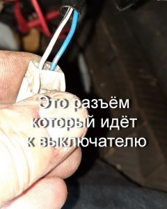

Но не звонится. Пробовал на прямую плюс подать, чёт тоже результата ноль, может я что не так делаю?
Вот разъём который идёт на выключатель к педали.

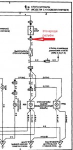

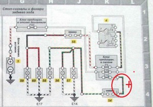

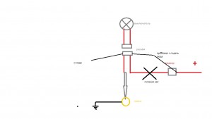

Так он рабочий, я его проверил, при нажатии педали замыкается, как и должен. Вопрос в том, что на сам разъём (на фото) не приходит питание, хотя на предохранителе (в салоне) есть.
По схеме от преда он должен через разъём прийти на выключатель на педали, ну а далее по схеме и логике, при нажатии должны заработать стопы. Я попробовал подвести питание к разъёму на прямую от преда. Проскакивает искра как от кз но ни чего не происходит.
Вопрос, куда воткнуть + чтобы подать питание на выключатель. Я примерно нарисовал. В какой там тыкал плюсом хз, один даёт искру другой молчит. но при этом стопы не срабатывают, Ещё пробовал прозвонить, от предохранителя, но не прозванивается.

Я выше навоял схемку, что делал. Вопрос в том, почему на выключатель не приходит питание, то есть на предохранителе питание есть, по схеме от него плюс должен прийти на выключатель. А его нет. Ну положим, там проблема с проводкой. Туда без хорошей разборки не залезть, но вот почему, когда я подаю плюс, на разъём, стопы всё равно не горят, хочу понять, что я не так делаю.

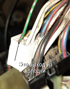

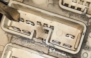

Всё таки снял колодку с предохранителями, нае...ся порядком. Посмотрел, куда выходит плюс от предохранителя стопов.
Ниже фото. Выход с предохранителя есть, но вот к выключателю на педали он не приходит,если я правильно понимаю схему.
Если на разъём подать плюс, то там в одном из проводов кз у меня аж расплавился щуп :du_ma_et:
Но предохранитель не горит. Но вот незадача, по схеме, с предохранителя к выключателю, нет ни чего кроме проводки.
Но она не прозванивается, ни с колодки, ни с разъёма. Ни звонится так же и на массу.
1241.jpg [ 156.84 КБ | Просмотров: 9302 ]
вот сюда должен приходить плюс
27.jpg [ 144.77 КБ | Просмотров: 9302 ]
Вот сюда должен по схеме прийти плюс, далее он размыкается на выключателе,
по одному проводу приходит, по другому выходит. Но и подача туда плюса, ни чего не меняет :ne_vi_del:

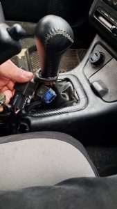

После предохранителя сигнал идёт на выключатель и далее с него на реле. Почему так?
На включателе тоненькие проводочки, явно не для тока в 10-15 ампер. То есть, не может через них идти ток на стопы.
Далее, сигнал по проводу привёл к центральной консоли.
Вот тут, начинается самое интересное. :o
На авто с завода стояла АКПП, я брал уже с МКПП. У меня был вопрос в теме разъёмов, от чего они, там по видимому это от коробки автомат.

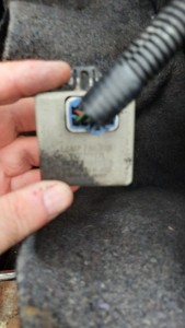

Так вот, электрик сказал, что там должна была стоять релюха, разъём имеется, релюхи нет :du_ma_et:
Далее с этого реле идёт сигнал, на другое, которое стоит в багажнике. Фото позже скину.
А вот оно уже включает стопы, это со слов электрика.
По схеме в толмуде, ни чего подобного нет.

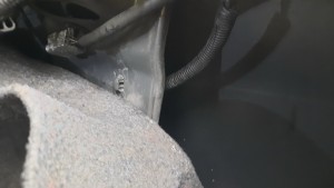

20221021_162300.jpg [ 142.22 КБ | Просмотров: 9171 ]
Вот сюда привёл сигнал, тут электрик установил реле
20221021_162127.jpg [ 83.39 КБ | Просмотров: 9171 ]

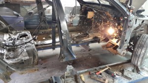

Пару лет назад, я менял дно у авто :D
И кулису. Но не мог же я 2 года ездить без стопов... :du_ma_et:
48.jpg [ 290.34 КБ | Просмотров: 9216 ]
