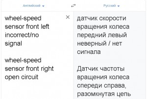

Серрегга писал(а):
Азамат. Спасибо.
Похоже оба датчика у меня глючит
