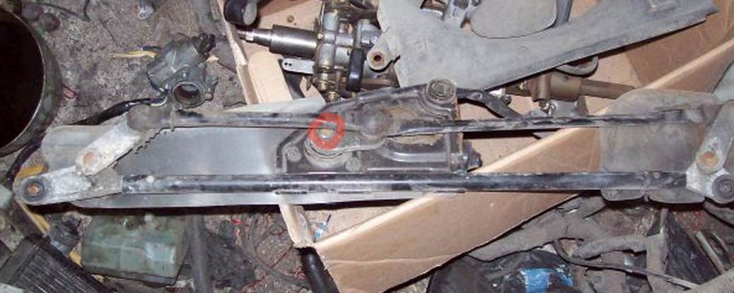

СообщениеДобавлено: Ср апр 01, 2015 12:36 am
Сообщения: 7639
То что отмечено красным отверни,выстави и будет тебе счастье. И пофиг на старые метки

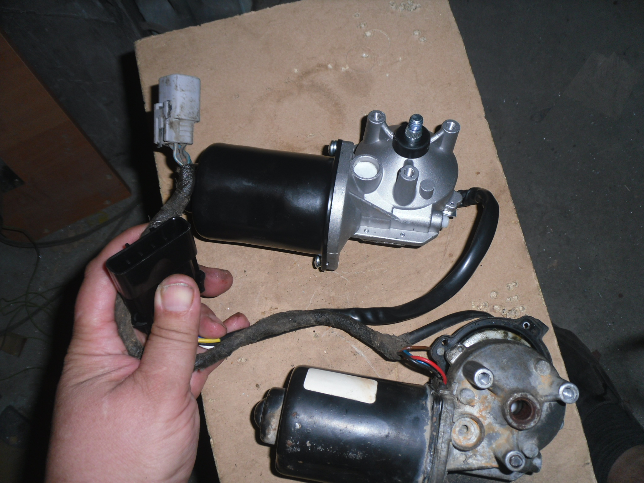

СообщениеДобавлено: Вс окт 26, 2025 7:45 pm
Сообщения: 3546
Поднимем некро-тему :D
Мотор дворников на ТСЕ 96 год рестайл заменяется 1-в-1 на то, что изображено на фото. Разъем естественно переделывать, но там ничего сложного. 3 провода снаружи, просто соблюдая их назначение привязать к тайотовской фишке, потом - на корпус и перемотать оставшийся. Все :snim_shl:

СообщениеДобавлено: Чт ноя 27, 2025 11:45 pm
Сообщения: 191
Откуда: г.Орёл
Машина: Саrina E
А распиновка проводов есть? Какие к каким привязывать?
СообщениеДобавлено: Сб ноя 29, 2025 2:14 pm
Сообщения: 3546
Была распиновка, но не сохранилась.
