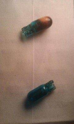

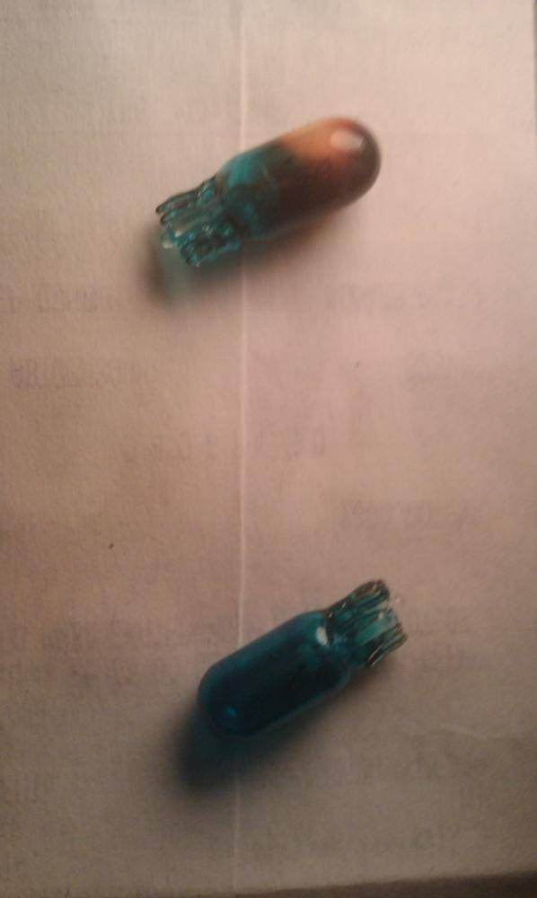

при замене лампочек порвал светофильтры....
(решил поменять все, т.к. 1 свежеустановленная оказалась значительно ярче остальных).
Начал искать выход.

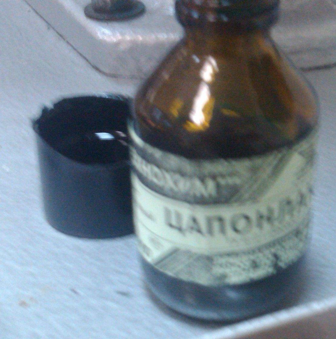

По рекомендации клубней нашёл в магазинах города "Цапонлак" (лак для обработки плат) зелёного цвета
Изготовил небольшую ванночку, для "купания" лампочек из коробки для плёнки

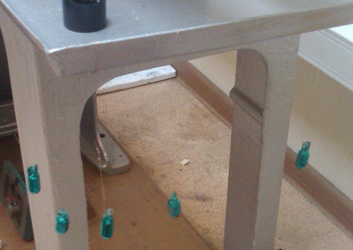

Приспособил "сушилку"
Сох лак всего 20 минут (5-10 минут между слоями, покрыл 4-е слоя).
Лампочки получились нежно изумрудного цвета, не стал заморачиваться, докрасил, сделал 1 запасную, и пошёл ставить.

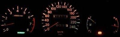

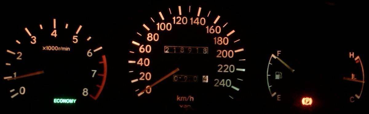

Сфоткать результат не успел, хотя получилось очень красиво, т.к. лак пока я прикручивал болты начал обгорать.
Промежуточный этап и фотки того что стало с лампочками через 20 минут поездки ниже.
В сязи с этим ряд вопросов:
1. можно ли отмыть чем-то этот лак?
2. чем можно покрыть лампочки (термостойкий лак)
3. может как-то можно сделать светофильтры? далее буду пробовать идею с термоусадочной трубкой, но там трабл закрыть "конец".

жидкостью для снятия лака отмыл за 2 сек.
остатки "нагара" соскрёб ножечком.

Поездил пару часок и стала подсветка желтой =) Выгорело нафик.
я болты не успел закрутить...
на втором болте подсветка желтеть начала.
Пока телефон доставал и взводил камеру получилось то что видите.
после поездки вообще вся стала бледно жёлтой, даже местами оранжевой.
