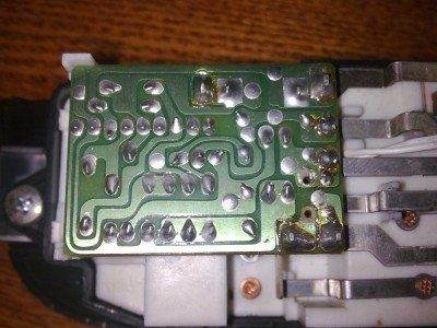

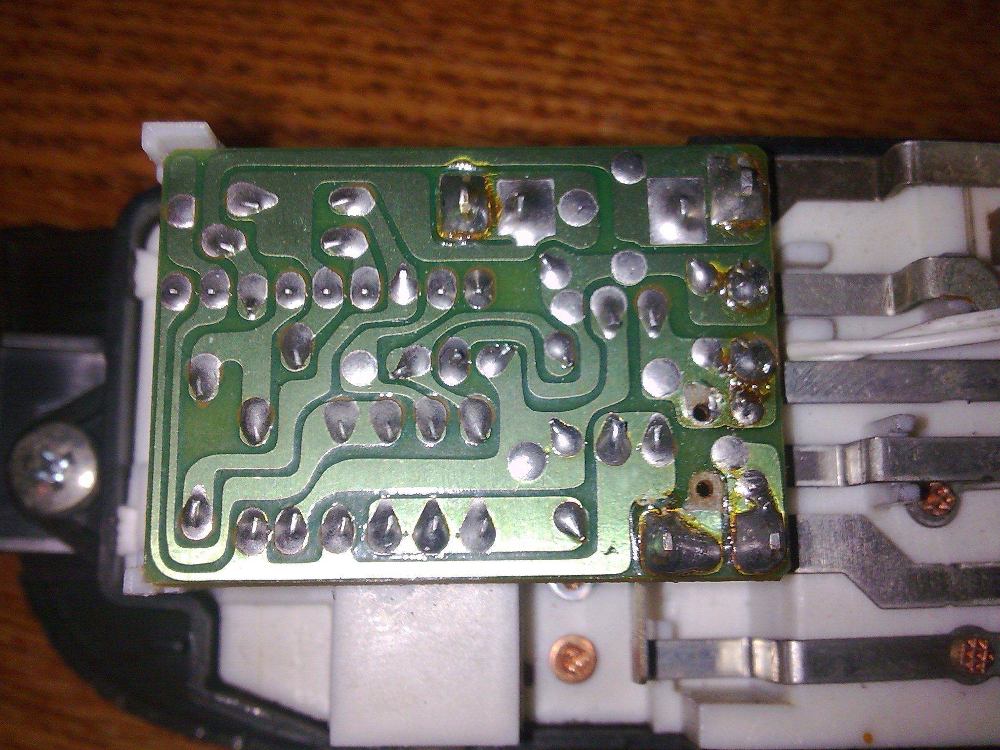

сегодня весь день мучался с этим блоком спалил 3 диода, прочитал всю тему, и результат нулевой, впаяные диоды при нажатии кноики сгорают или лопаются, может я не туда пялю диодики[/img]
Комментарий к файлу: дырки в плате места пайки диода
Фото004.jpg [ 590.4 КБ | Просмотров: 10271 ]
куплю люк, детали кондея

:D :D :D
PYMb!H
О! Уже и дорожку перегрел до отслаивания! Аккуратнее паять надо, дружище! :wink: А с полярностью всё нормально?

Именно туда он и впаивается. С этим всё правильно.
Может действительно с полярностью что?
IN4007 - этот диод впаиваешь?
Дорожки на плате случайно не перемкнул?

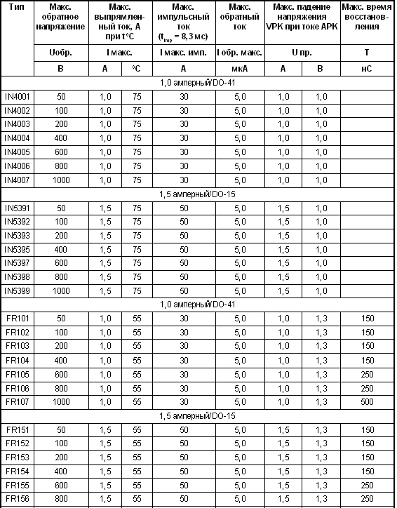

Клубни, может кому надо
http://www.electrics.com.ua/diod/72.php
по ссылке импортные диоды. какие их аналоги русские. а так же все характеристики
вот картинка оттуда
кст. у 4007 диода U не 800 а 1000В :)
72_2.gif [ 19.62 КБ | Просмотров: 10302 ]
