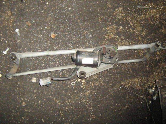

Всем Привет !Вчера стал обладателем Caria e При покупке Хозяин предупредил что лобовые щетки хреново работають !!!!! Вот я и обнаружил что на самом максимуме (быстрое)Они еле еле двигаются А вчера во время дождя вообще встали как мертвые И так 20км час ехал до дома 40км !!Подскажите Могет ето реле накрылось иль предохранитель какой Так как Есче не разбираюсь Гда это (Рэле-предохранители )Находяться !! Заранее БЛАГОДАРЮ всех кто откликнется !!

Ндя :) Если умирали медленно, то на думаю, что это реле или предохранитель. Юзай поиск про дворники тут куча тем написанна и фото есть ключевые слова (Моторчик или трапеция дворников).
У меня 4 варианта проблеммы. 1 самый простой надо крепче закрутить шлицы вероятность 10%.
Остальные 3 варианта определяются тока вскрытием. 1 Трапеция дворников (слетела одна направляющая возможно).2 Моторчик дворников умер или требует ремонтика. 3. Шестерня редуктора дворников сточилась.

Сообщения: 819
8020 писал(а):
Поясняю: есть Карины Е английской сборки, есть японской. Дык вот механизмы в сборе у них - взаимозаменяемы. А вот моторы и трапеции отдельно - нет.И при поисках отдельно мотора или отдельно трапеции - надо это учитывать. %-)
Кстати, "англичанам" в таком случае (как и во многих других) имеет смысл при покупке трапеции в сборе брать не "английскую", а японскую. Ходить будет раза в два дольше, да и моторчики к ним легче найти, с праворулек Дальнего Востока. ;-)
Вот с этого места пожалуйста поподробнее, как моторчик с праворульки встанет в мою трапецию леворульной Carina e японской сборки??? Он же просто не влезет туда, они по виду зеркальные....
Вот фотка моторчика с праворульки
Если его ставить на леворульную трапецию, то его нужно мысленно перевернуть на 180 градусов, тогда получится что корпус статора моторчика будет выше редуктора и не влезет под пластиковый кожух....
А вот чем принципиальо отличаются моторчики от японки и англичанки. ИМХО только посадочными местами на трапецию.... иных отличий нет, но ведь эту несовместимость можно поправить дрелью и напильником :) электроразъем по контактам у них совпадает же.

Чё то я не понял-это у меня глюк или на фото вместо трапеции дворников -передняя стойка???Это как так получилось??? :D :? :o
